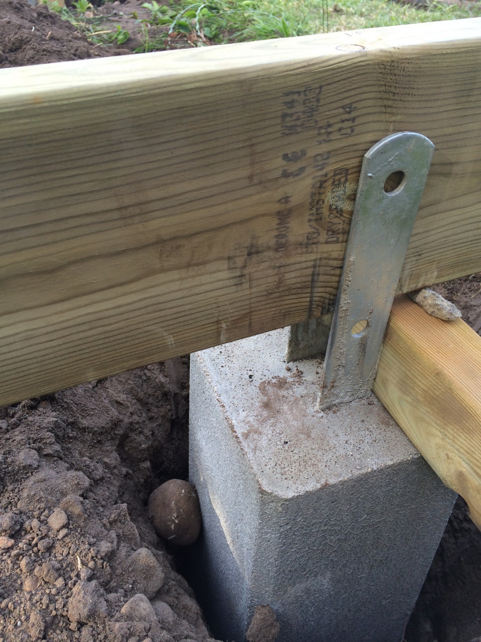

Min tanke är att förrådet och orginalramen ska stå på en kraftigare ram i tryckt virke, plintar och så.
Förrådet väger 420kg och är på ett ungefär 2,7x2,8m.
Är det då för klent att bygga den tryckta ramen med 45x120? Vill inte att förrådet ska stå i "luften" då gräsklippare och etc ska vara lätt att rulla in och ur.
Eller hade man vågat att strunta i plintar, och ha grövre reglar, och ställt den enbart på plattor?

Bra fråga! Räcker det med en i varje hörn, samt en i mitten? (5)
Eller grövre ram och endast 4?

Det blir 9 plintar totalt, och då blir det ungefär 90cm mellan varje plint. Då kan man nöja sig med 45x120? Eller?
