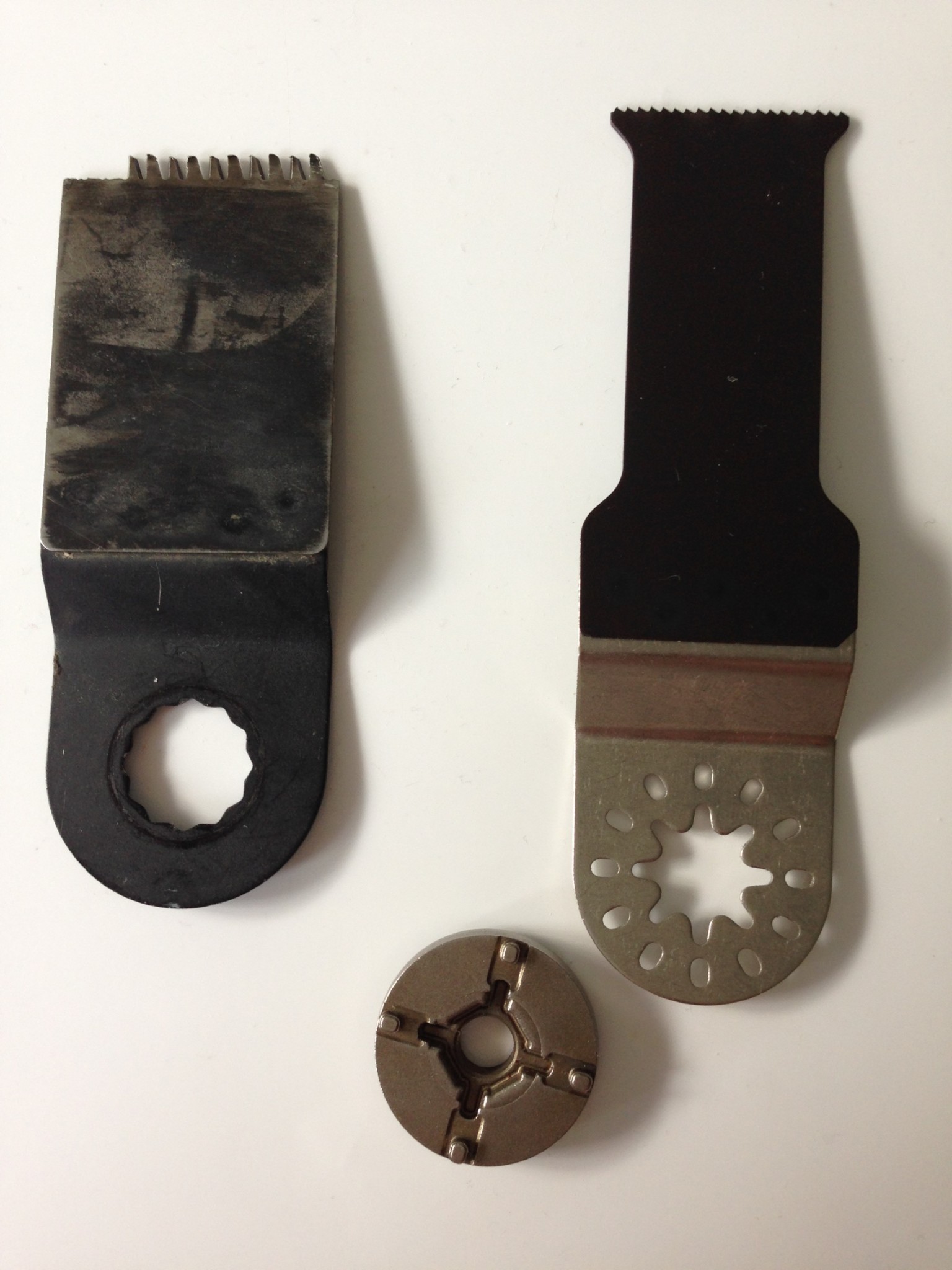

Jag hade problem att hitta blad till maskinen för originalblad tillverkas inte längre.

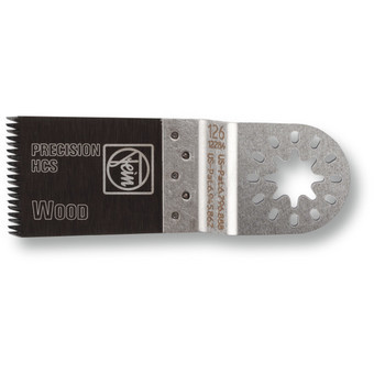

Det verkar som att Fein Multi-blad funkar fast det fäster inte i så många fästpunkter bara men det gör inte originalbladet heller.
Det levererades två olika adaptrar med maskinen varav en är märkt "F" och den verkar passa till Fein-blad med en 8-uddig stjärna i mitten och runda hål runt-om om man lägger den ovanpå bladet efter man lagt på det. Tyvärr bygger det ganska mycket då. Det finns också en adapter märkt B som är tunnare. Då kan man dra i skruven direkt i den adaptern utan att det bygger så mycket. Båda adapterna funkar alltså och gör att man får fäste både i centrum och i de runda hålen runt om. Nödvändigheten kan ifrågasättas.
Det här bladet är enklare att montera för det fastnar när man lägger på det. Originalbladet fladdrar runt och är trassligt att hålla fast när man drar i skruven. Innan skruven dras åt ordentligt så går det att rucka i sidled också. För mig verkar det faktiskt som om Fein-bladet sitter bättre än originalbladet, det svarar nog bättre.

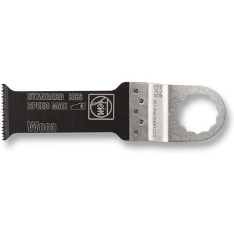

Fein har ju också ett annat fäste som kanske passar också, i alla fall är det närmare originalet med 12-uddigt hål.
Här ser man AEG-bladet till vänster, adaptern och Fein-bladet. Ni ser också varför jag söker blad.
