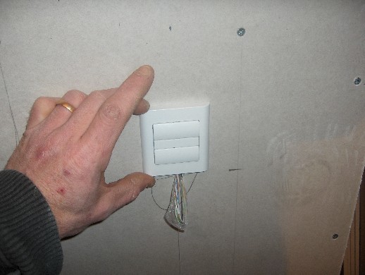

Det är många som tycker att de svenska lågvoltsbrytarna är väldigt dyra inte minst jag. Så därför har jag valt Fuga i från LK istället.
Dock ville jag inte utesluta möjligheten att kunna byta till svenska i framtiden så lösningen blev att sätta en svensk dosa bakom gipsen och endast ta 2 st 10mm hål för att få fram sladden till brytaren. Brytaren skruvas sedan i gipsen med plugg.
Vill man sen byta till svenska så får man ta upp hålet med dosfräs och montera in en 13mm distansring.
