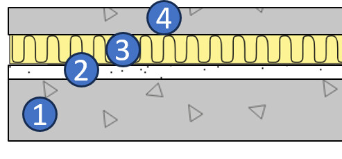

Vi har badrum på ca 9kvm som ska helt renoveras.
Förutsättningar:
-Markplan
-Betongplatta med sk "sandwich-konstruktion dvs: 15cm grus, 0,1mm plastfolie, 8cm armerad betong, 5cm mineralull, singel, överbetong

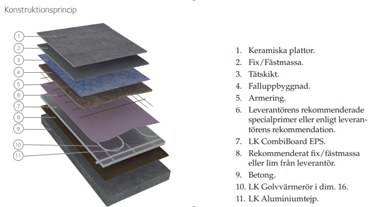

Jag hade först tänkt ta bort hela plattan, gräva ner, isolera 300, armering, vattenburen golvvärme, gjuta ny platta. MEN det är mycket arbete för ett badrum.
Min tanke som jag vill lägga fram är följande:

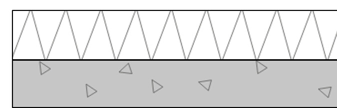

Bila bort överbetongen samt ta bort singel och mineralull. Det är ca 10cm material. Jag limmar istället på 70mm Combi EPS skivor från LK på betongplattan som jag lägger rör i för golvvärme. Sedan följer jag/platssättare stegen LK beskriver för beläggning med keramiska plattor.
Är detta upplägg möjligt eller ser ni problem?? Ev kan jag lägga dit ytterligare ett lager med 20-30mm EPS under LK skivan som är 70mm.
  • Illustration av en tvärsnittsbild av golvkonstruktion i badrum: 1. Betongplatta, 2. Plastfolie, 3. Mineralull, 4. Ovanliggande materialskikt.
  • Konstruktionsprincip för badrumsgolv med skikten keramik, fix, tätskikt, falluppbyggnad, och anvisningar för golvvärme och EPS-isolering från LK.
  • Diagram över badrumsgolvets lager, visar EPS-isoleringsskivor ovanpå en betongplatta för golvvärmeinstallation.
