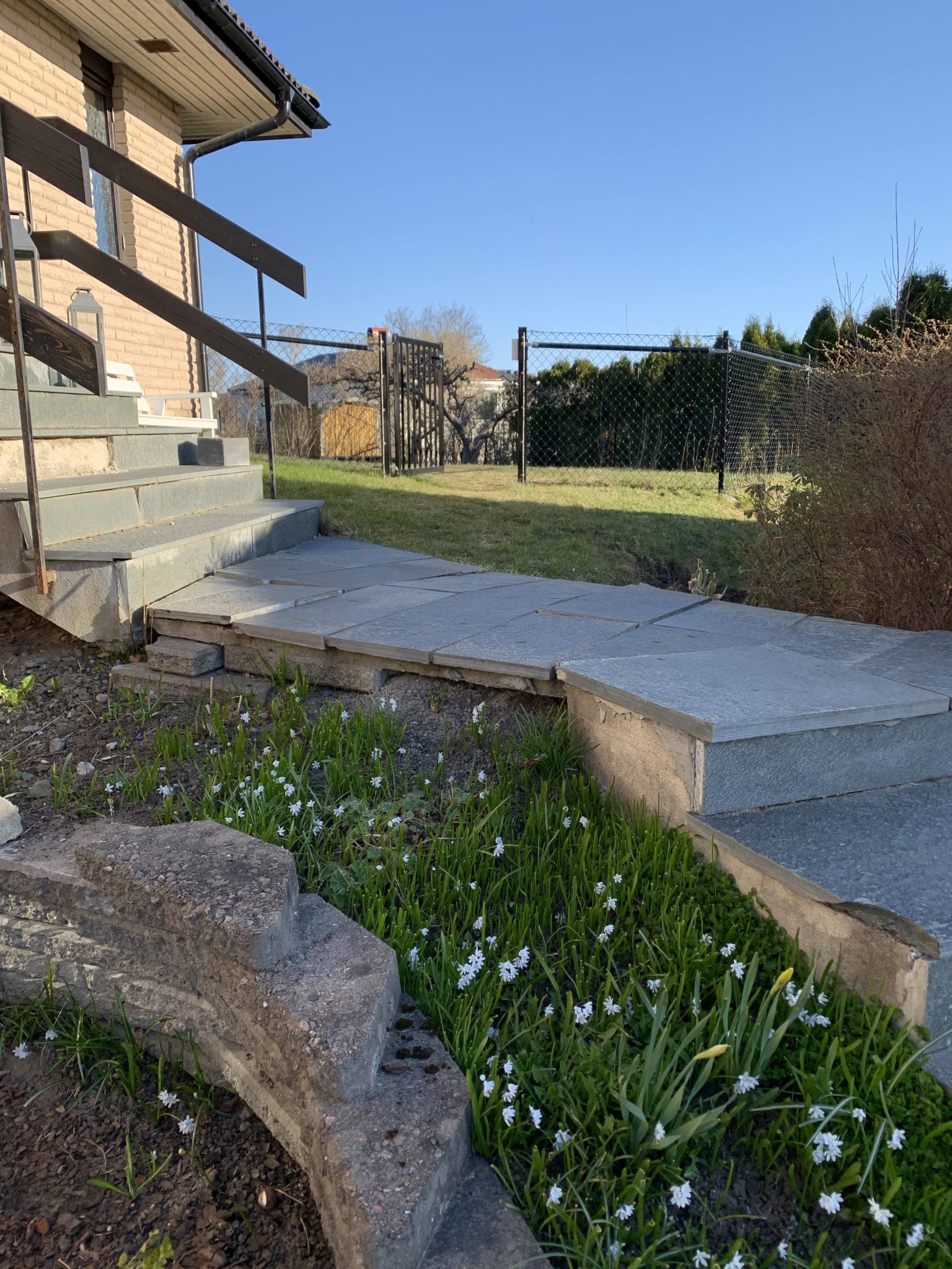

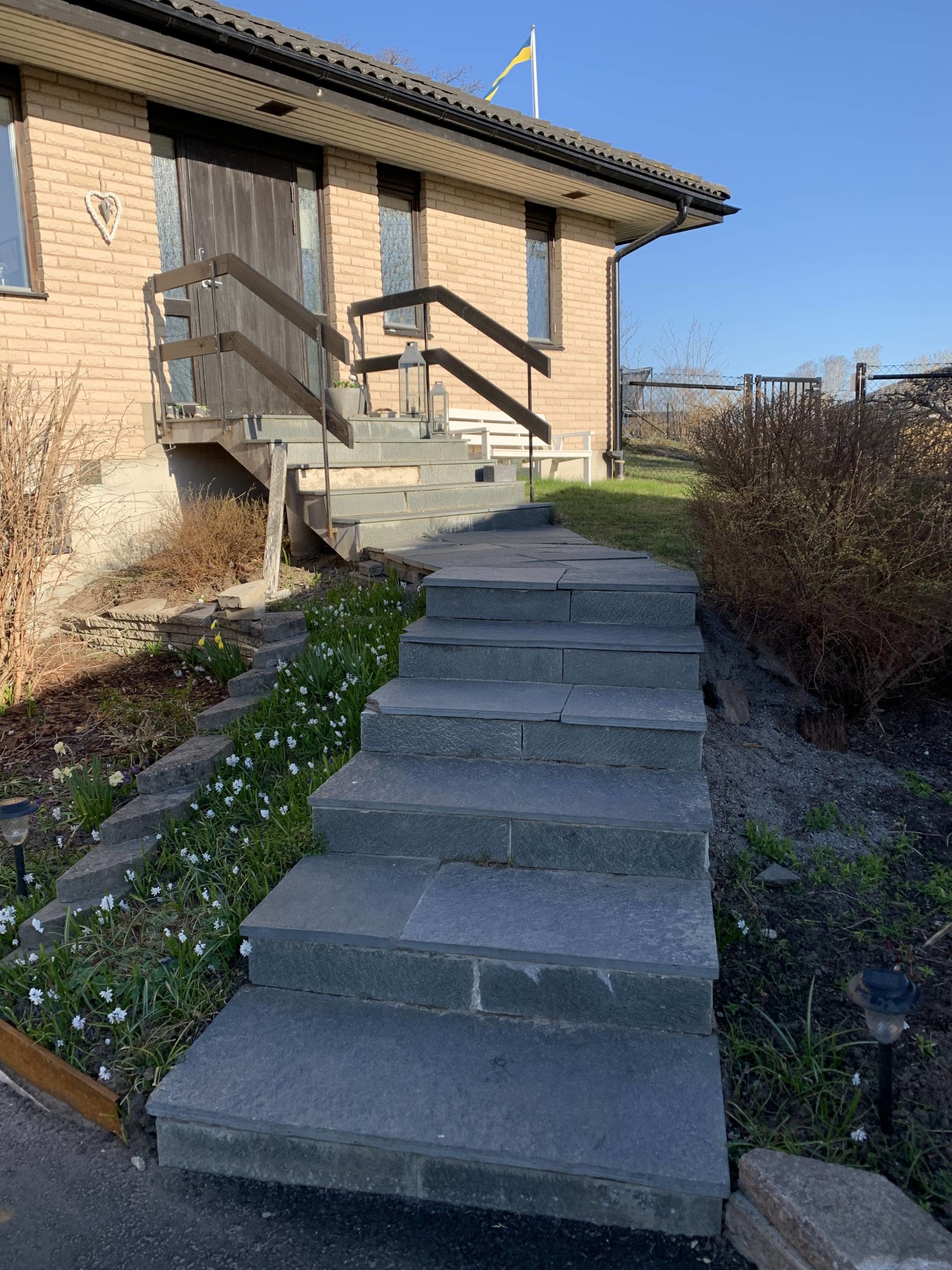

Renoverad utomhustrappa i sten framför ett hus med räcke och svensk flagga i bakgrunden.
Utomhustrappa av betong med räcke som leder ner till en gräsmatta med vita blommor och gångplattor.
Sådär ser trappan ut idag..
