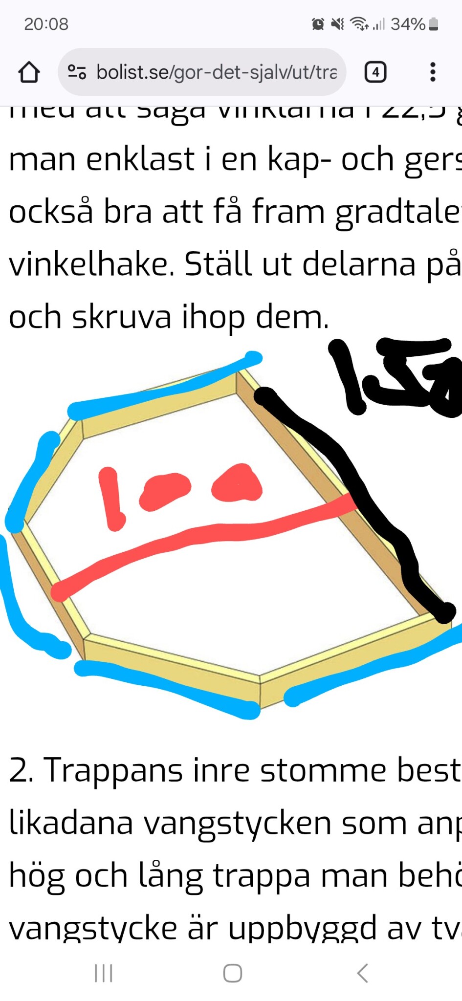

Går i tankarna att göra en entrétrapp och har både djupmått, bredd och höjd klart för mig.
Tittade på denna guide ( https://bolist.se/gor-det-sjalv/ut/trappa/entrtrappa/) som ju utgår från yttre och inre ram som är formade som halva hexagoner.
Men hur vet man vilken längd man ska kapa varje sida om vinkeln är 22,5 grader? Hur listar man ut det?

Fast, det är väl ändå inte simpel triangel. Den har ju många fler hörn. Mer en parallelltrapets fast ändå inte.
Jag söker längd på de blå bitarna om djupet (rött) är 100 och bredden är 150cm (svart)
  • Pentagon med färgkodade sidor: blå, röd (100 enheter djup) och svart (150 cm bredd), efterfrågan på längd av de blå bitarna.

r = 75 (halva "svarta")
Hmm. Intressant. Men blir det exakt? Den verkar ju utgå från en cirkel inne i eller utanför Hexagonen? Och är det lilla r eller stora R man ska slå in som 75cm? För stora R verkar ju utgå från cirkel utanför Hexagonen?
