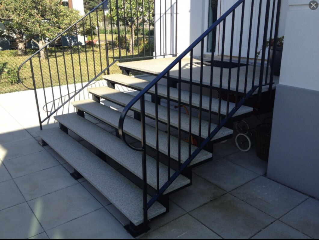

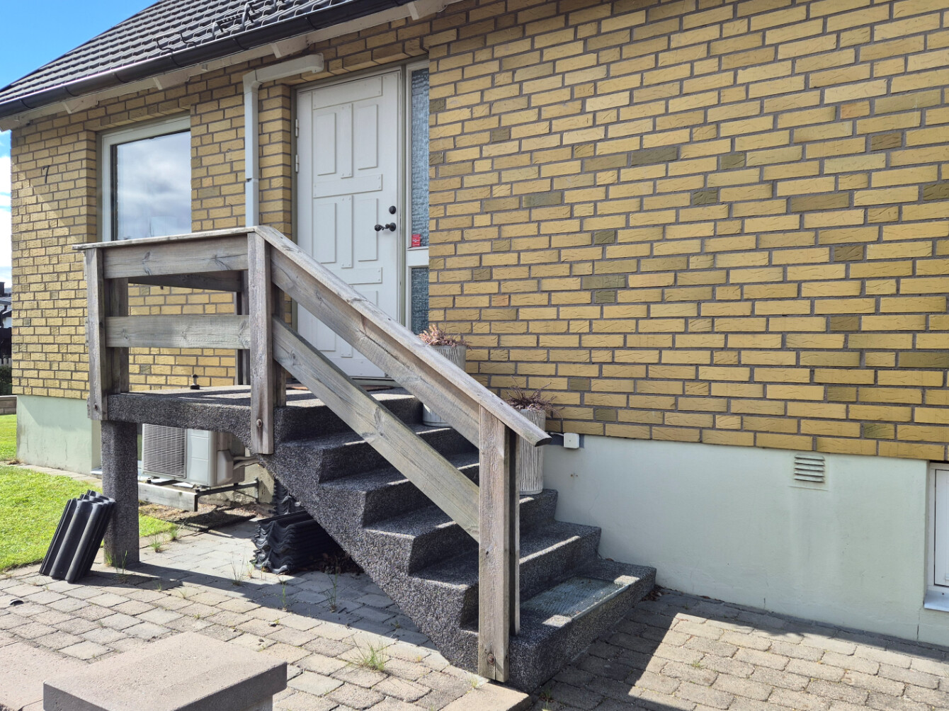

Jag tänker mig att den nya entrétrappan ska ha samma sträckning och ungefär samma mått som den gamla betong/prefab trappan (se bil nedan).
För att modernisera och snygga till det så tänker jag en stomme i stål (svartmålat) och steg i granit.
Faktum är att jag redan har fått hem 10 steg i granit då det var bra pris
Det är dessa https://stenbolaget.se/products/tra...modern-gra-1500x350x30?variant=38147510567088
Så jag tänker mig en plattform med 80x40x2 (eller 100x50x2) ställda på höjden, som en ram och ytterligare en för avlastning. Till detta mindre fyrkantsprofiler t.ex. 20x20x2 så inte granitstegen får böj-belastning.

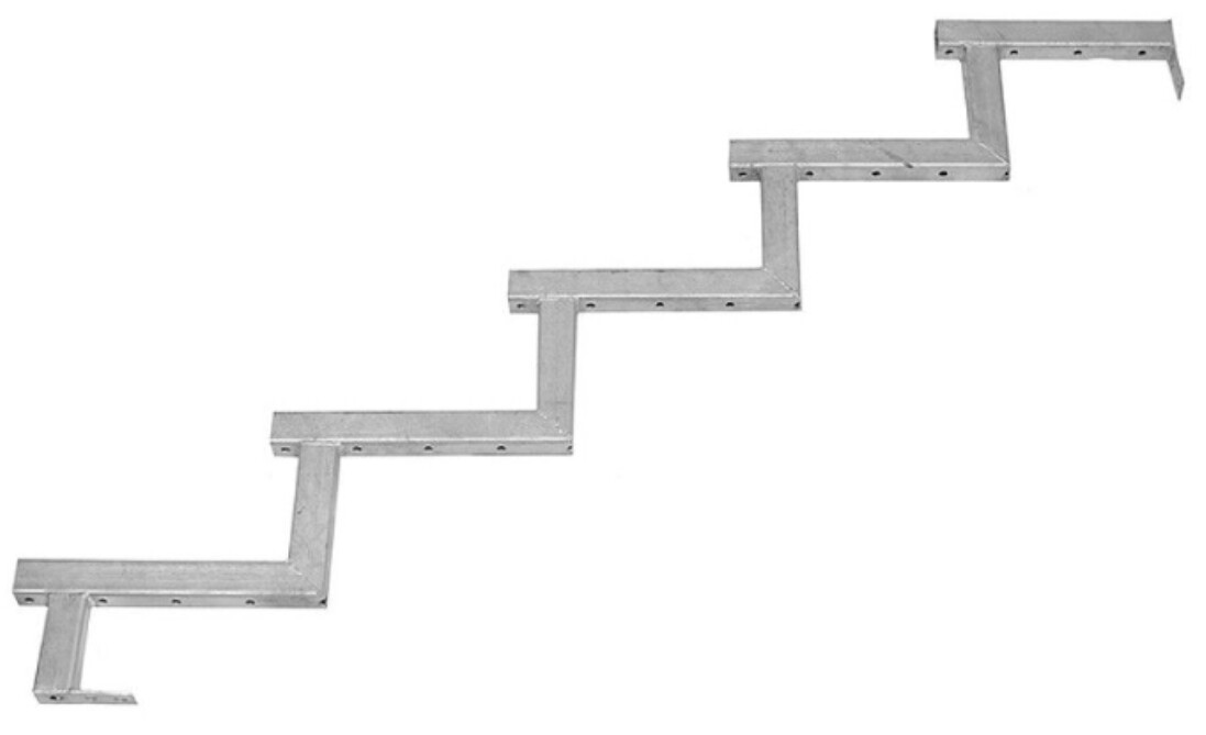

Som vangstycken är det aptitligt med prefab typ dessa från Hortus https://www.bygghemma.se/hus-och-by...angstycke-hortus-galvaniserat-5-steg/p-940817
Tänker 3 st.
För att graniten ska vila tryggt tänker jag mig en rekangulär ram i kanske 15x15x3 som är 30-40 mm mindre än steget.
Målbilden (i huvudet) finns nedan, även om "svängd" i mitt fall och ett räcke
Lite frågor:
- Dimensioner för plattformen, räcker dessa?
- Vangstycken, är dessa tillräckliga i dimension?
Andra tankar, idéer är välkomna
Tänker 3 st.

Jag hade tänkt stridsvagn så slipper man besvikelsen med sprucken sten och ogjort jobb..
Om du drar in vangstycket 5cm och använder 5st så får du cc 35cm. Jag skulle inte vilja ha större avstånd mellan upplagen för stenen.
Limma stenen med montagelim på stålet som ger viss flexibilitet.
Välj VKR/KKR före sömsvetsad profil så du får 4mm godstjocklek.4integration skrev:
Alldeles för klent med 75cm spännvidd om jag förstår dig rätt?4integration skrev:
4integration skrev:
Det är nog som du säger (efter att ha flyttat trappstegen på ca 440 kg ca 44 kg/st)....better safe than sorry ...och bygga stridsvagn
Om prefab vangstycken, tror du det skulle funka med 5 st UTAN "ram"?
Att bygga egna vangstycken är väl det som jag känner som det mest krävande (tid och material) så prefab hade varit värt en del och ser inga problem med att ta 6 st heller
Ska ta mig tid att rita upp det men är lite mycket annat just nu som tar uppmärksamhet.
Med en ritning så blir det lättare att resonera

Just nu har jag en riktigt fin trappa

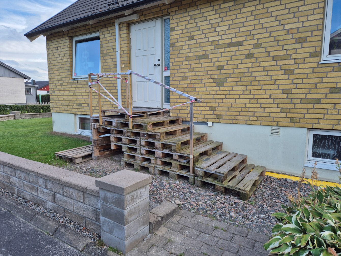

Pall trappen får inte av för hackor 😊
