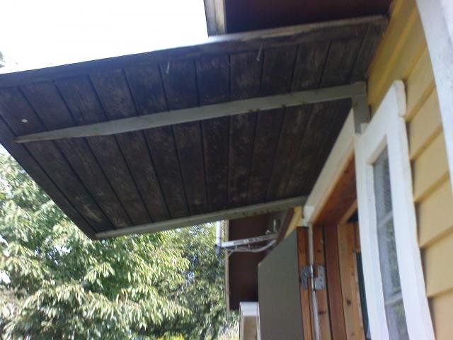

Skall bygga ett enkelt entretak till sommarstugan. Hittade några smidiga "beslag" som en av grannarna har använt för att bygga entretaket (se bilden). Tyvärr var det förra ägaren som hade satt upp detta taket så han visste inte vart dom var inhandlade.Finns dessa att köpa någonstans? Hittar ju vanliga sådana "beslag" till hyller, men då är ju vinkeln 90 grader. Jag vill ju helst ha några graders lutning.

Garanterat går denna inte att köpa i handeln.
Gå till din lokala "svetsverkstad" och be dem göra en sådan konsol.
Kostar inte så många kronor. Men se till att de förstärker vinkeln lite mer än på din bifogade bild. Ser lite för vekt ut.
