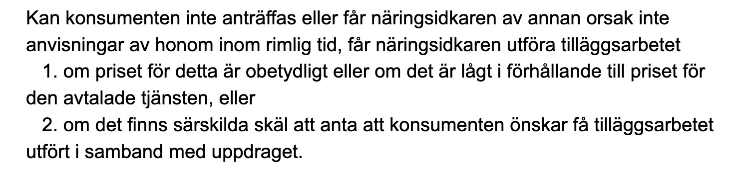

Detta är andra stycket:Mats Engquist skrev:
Först och främst så gäller detta bara tilläggsarbete. D v s inte arbete som ingår i offerten som ju är en fastprisoffert.
För det andra gäller detta bara om, TS inte kan anträffas och få anvisningar av honom. Det finns telefon, mess och email så detta fall gäller i princip bara vid allvarlig sjukdom eller att TS har gjort sig oanträffar under de arbetsdagar detta gällde.
Låt oss säga att TS inte gick att nå under dessa arbetsdagar. Då kan man svårligen hävda att 48 500 kr är obetydligt eller lågt i förhållande till 378 000 kr, det är ju en 13% av priset enligt 8 § 1.
Vad gäller 8 § punkt 2 så finns det skäl men finns det verkligen särskilda skäl. Det är ett högt juridiskt krav.
