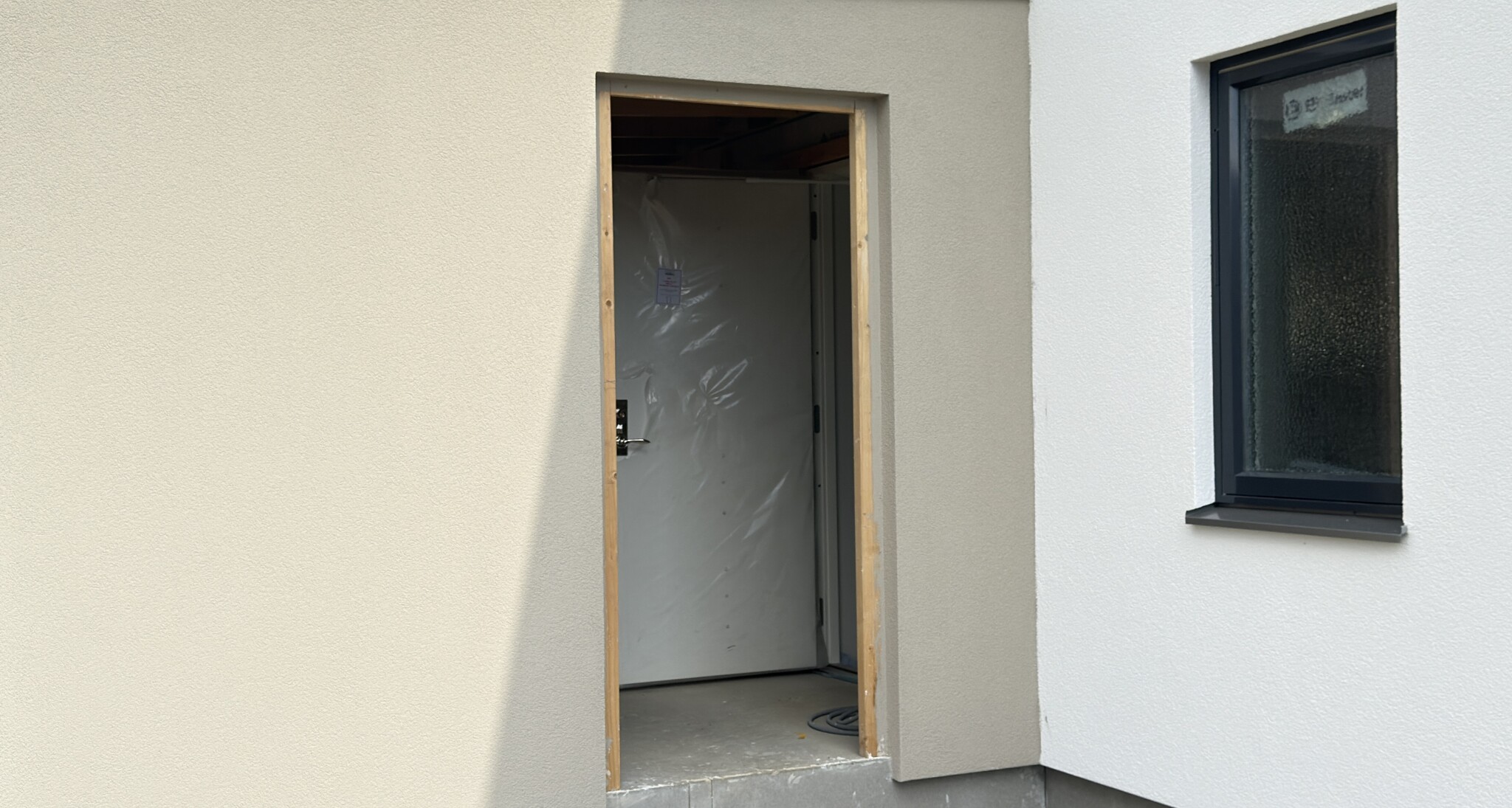

Vi bygger ett nytt hus med ett större företag som levererar modulhus. Nu när fasaden är klar så visar det sig att entreprenaden putsat huset i vit färg. Huset skulle enligt avtal vara i beige färg.
Vi är inte riktigt färdiga eller överens. De som gjort fasaden har nu åkt till huset och målat den i rätt kulör.
Men att måla en vitputsad fasad jämfört med att ha färgen i putsen från början är inte detsamma som jag förstår det?
Läst lite olika forum men också på hemsidor att det inte stämmer.
Är det någon som kan puts som har någon input här?
  • Beige- och vitputsad husfasad med dörröppning och fönster.
den vita är ju målad med
Jo jag förstår det. Men de har blandat färgen med putsmassan för att sedan putsa på huset. Medan den beiga sidan är målad rakt på.
Har ingen bild på det men man ser och känner det ligger ett tjockare lager på den målade sidan.
Tänker om den målade delen är ytlig medan den andra är infärgad puts.
Har läst att infärgad puts som putsas på efter den färgats håller längre nämligen

Hade putsen inte blivit målad, hade den nog haft längre livslängd.
Men vad består putsen av för material? Är det inte kalkbruk eller KC bruk spelar det ingen roll.
*Sanna* och 1 till
MrJay
Det är helt riktigt att målad puts inte är samma sak som infärgad puts. När färgen ligger i själva putsen blir kulören mer hållbar, mindre underhållskrävande och skador syns inte lika tydligt. En målad yta kräver mer underhåll över tid och risken för sprickor och flagnande färg ökar. Har ni dessutom beställt ett system som t.ex. StoLotusan med “Lotus-Effect”, så är målning i efterhand inte en likvärdig lösning eftersom den speciella smuts- och vattenavvisande ytan då saknas. Skyddet och funktionen blir alltså inte detsamma även om kulören ser rätt ut. Jag hade definitivt tagit upp det med entreprenören.

Det finns ju flera olika typer av putssystem!
En del slutmålas till rätt kullör, andra inte.
Så vad för slags puts beställdes?

Putsen är enligt entreprenaden sto ventec eller likvärdig puts

Sto ventec eller likvärdig står det i specifikationen

Ska vi vara petiga har entreprenören inte levererat enligt avtal. Dock tror jag inte att ni kan kräva t ex omputsning, med betoning på tror. Ofta sätts åtgärdandet av ett fel i relation till kostnaden av åtgärden. Så en besiktningsman kan mycket väl komma tillslutsatsen att en målning är tillräckligt som åtgärd.
Jag hade dock krävt att entreprenören ger garantier som är likvärdiga med en genomfärgad puts. De får väl helt enkelt komma och måla i skador som uppstår under åren 😄. Har de klantat sig ska det kännas.
