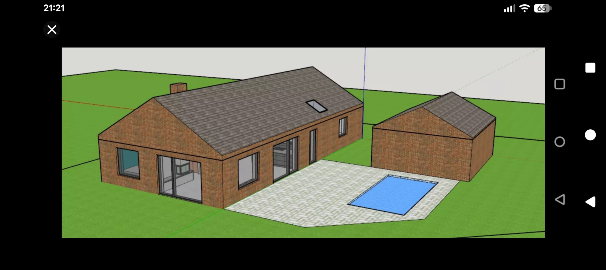

Här är ett exempel som jag skissade på för något år sedan när jag hade fått för mig att mina nybyggartankar kunde vinna över min sambo 😀

J Jarlsgård skrev:
Kan det inte vara både och? 😅
Okej, jag skulle ju inte kalla det för L-form men det finns säkert fler än du som gör det. :)
YuGi
Hehe, ja det är ju en tolkningsfråga såklart! 😊
