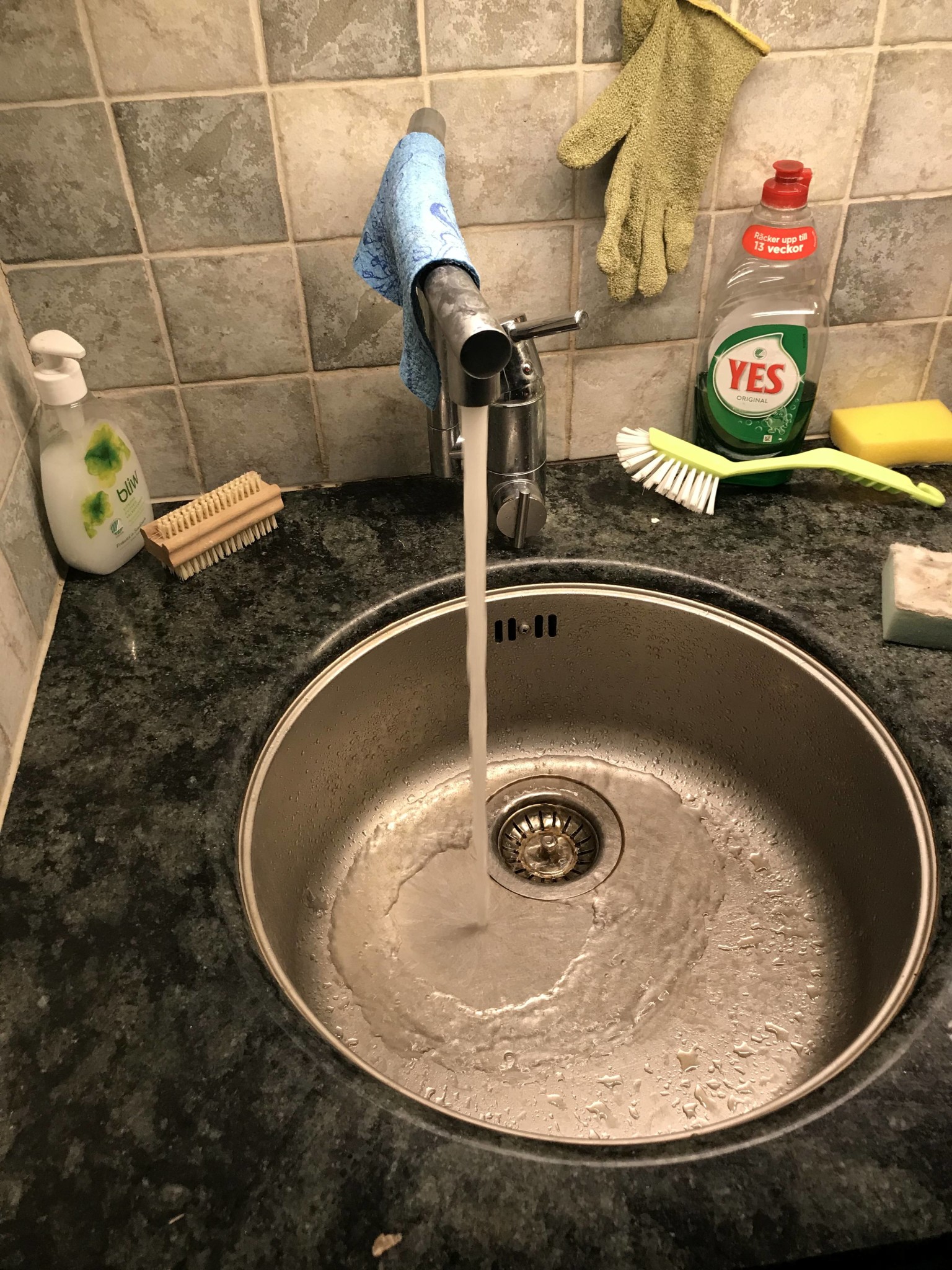

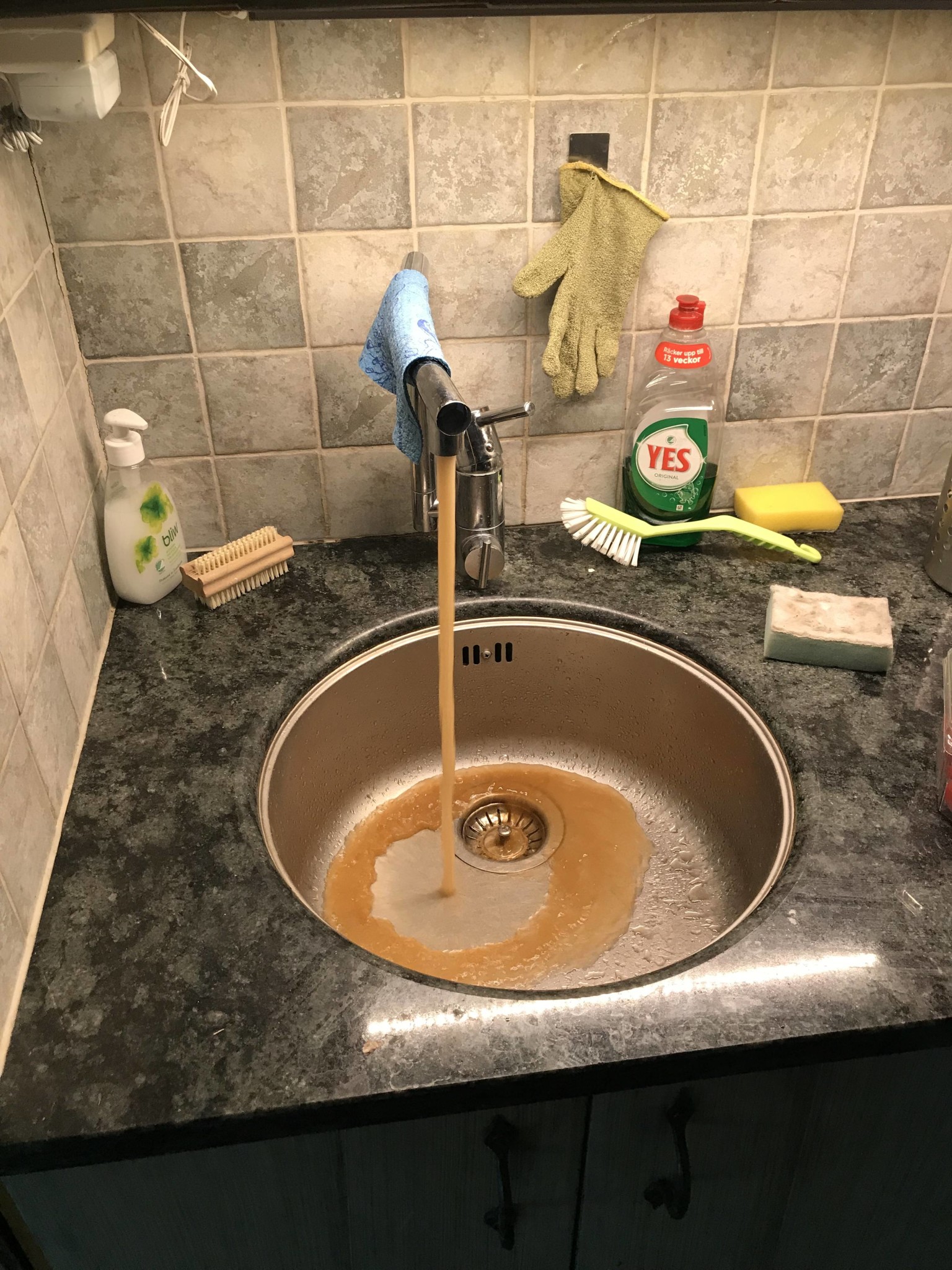

Nu har jag vatten inne, om än brunt!
Det var kranen bak på hydroforen som behövde vara öppen för att få igång det i huset. Konstigt, för till ladugården räckte det som sagt med kranen fram (men nåt skulle väl den andra vara till för.
Och medan jag skrivit har vattnet blivit klarare. Det tar sig, kanske blir matlagning istället för hämtpizza ikväll!
Är det månne någon som förstår varför det funkar nu igen? Min hypotes har ju varit att hydroforen inte alls varit i spel, utan att vattnet gått direkt från pumpen, men det rimmar illa med att vattnet till huset kommer från den bakre tappen på hydroforen, som vad jag kan se saknar direktkoppling till pumpen.
