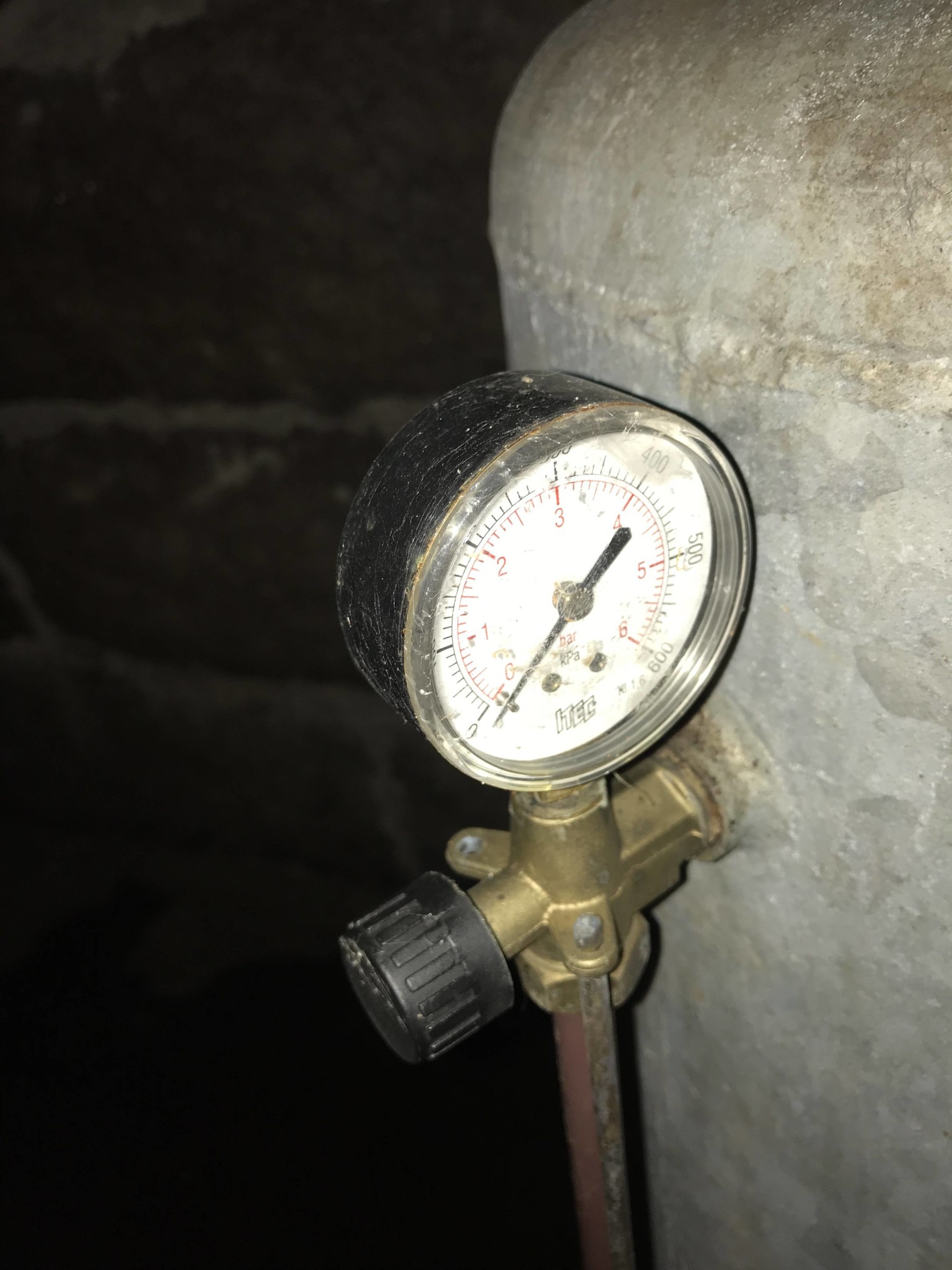

Har nu varit nere och mätt spänningen och det var tack och lov ett elfel.
Mellan L1 och L2 respektive L1 och L3 hade jag bara 35 V. L2–L3 visade ca 420, vilket känns lite högt, men ändå ok. Borde alltså vara L1 som är borta.
Gick för att kolla mellanskåpet vid uthuset, ingenting. Tänkte att jag tittar in inne också. Sammanfattning: pucko.
Slog om den utlösta stigarbrytaren.
Jag inser nu vad jag gjort. Jag försökte få igång en gammal trefas vedklyv igår. Motorn snurrade nästan ett par sekunder, sen löste säkringen uppenbarligen ut. Jag trodde klyven kanske var paj, men den behöver ev. mer än 16 A (paj alltså...). Hur som haver kom elfelet inte från vattenpumpen.
Jag är dock fundersam på om hydroforen alls funkar. Den stod ju på 4 bar utan att ge något vatten och efter att elen varit tillbaka stängde jag av elmotorn och då dog vattentrycket.
Jag tror alltså inte att jag har en fungerande hydrofor i systemet, utan pumpen går nog igång direkt vid belastning. Känns obra. Detta stämmer också bra med min uppfattning att vattnet helt plötsligt var borta. Med hydroforen borde väl trycket sjunkit långsamt?
Mer utredning krävs alltså, för såhär lär jag väl slita ut pumpen fortare än annars.

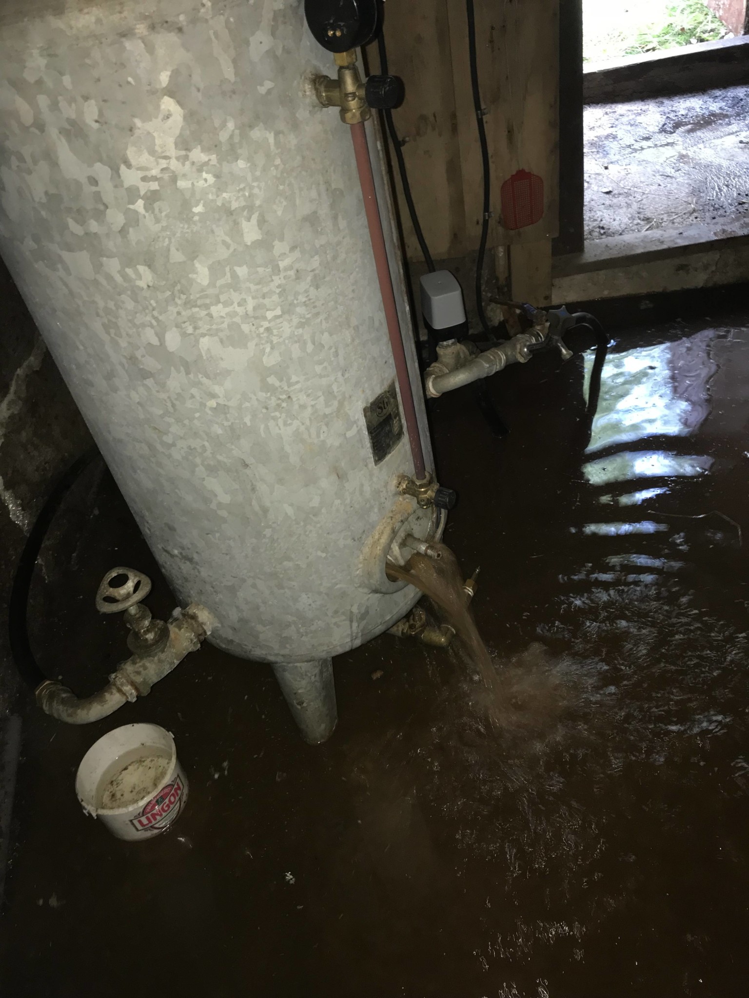

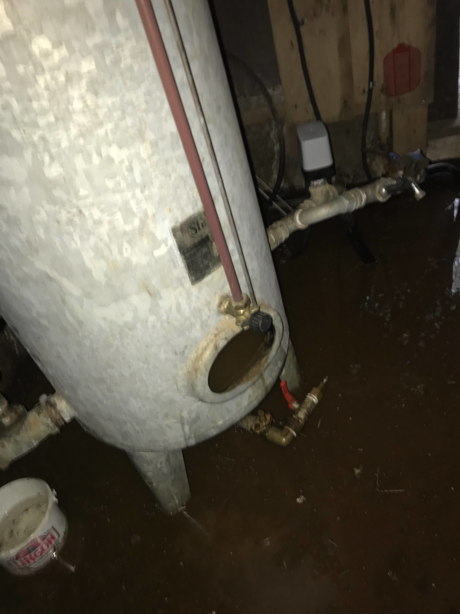

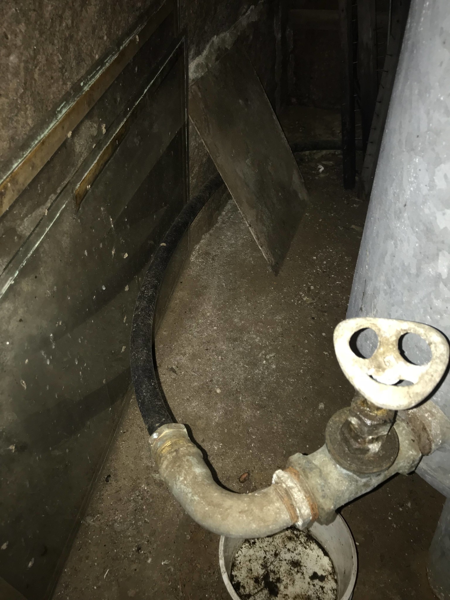

Dags för lite uppföljning. Drog igång i morse och tittade på grejerna. Insåg att jag behövde större U-/skiftnycklar än jag hade. Rörkrökargrejer är stora. Och dyra. Nåja, flest verktyg när man dör vinner.
Noterade också en tredje slang i systemet, på baksidan av hydroforen. Tänkte att det kanske är ett tapprör av något slag, men det är likt ordinarie till- och frånslangar nedgjutet i golvet, så inte lätt att veta för en okunnig.
Började hur som helst där. Stängde kranen och skruvade loss slangen. Kom något tiotal liter vatten ur slangen men inget ur kranen. Öpnnade kranen helt varvid det kom en liten rännil när jag slog på pumpen. Inget annars.
Dags för storsläggan. Skruvade loss frontplåten och knackade försiktigt på den med släggan. Kom några droppar.
Knackade lite till och då började det rinna till, så knackade in plåten och lät allt tömmas ut. Inte kristallklart vatten...
Tömt var det här!

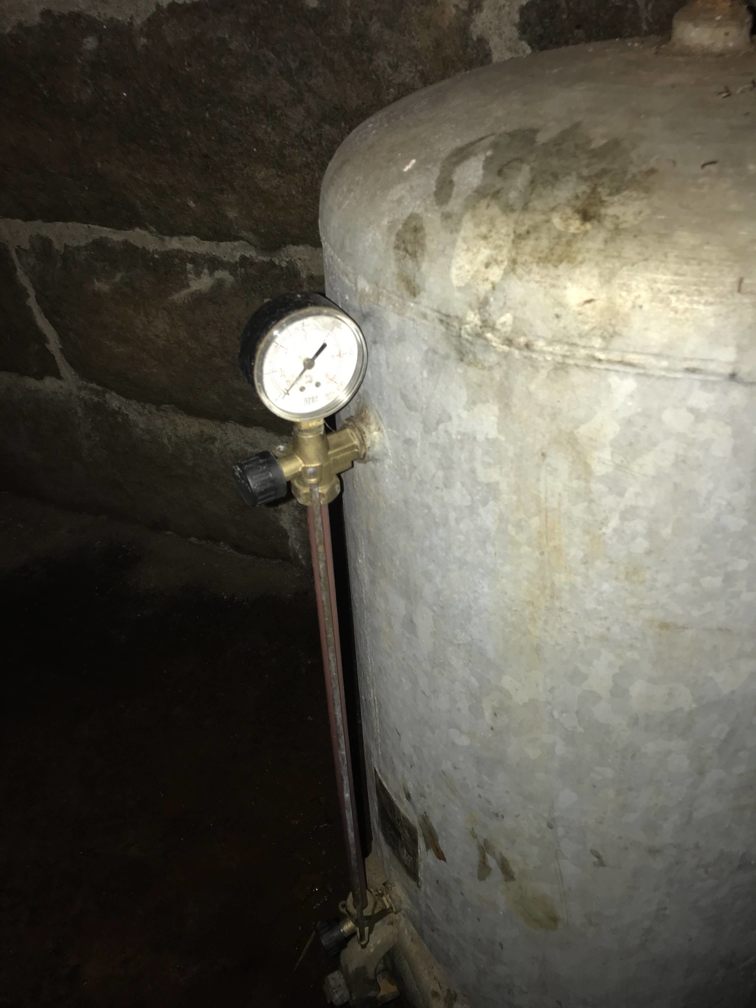

Manometern funkar uppenbarligen, nu säger den noll tryck till skillnad mot fyra tidigare.
Nu hoppas jag att hålet som är upptaget i golvet kan svälja allt vatten jag låtit rinna ut. Om en stund blir det dags att gå ner och titta om det bara är att gräva ur bös ur hydroforen och sen fylla den igen. Hoppas slippa bakspola några ledningar, för det vet jag inte hur jag skulle göra, även om hydroforen i sig står några höjdmeter under alla kranar i bonings- och uthus.
Tömt var det här!
Du har ett rör som kommer ut underifrån tanken , ser ut att vara en kran där röd , ( ser ut att sitta en kikkran med , den är öppen när strecket står jäms med röret ) då kan du få ut den sista skiten med borste in och lite vatten
Skogsägare
· Stockholm och Smålands inland
· 23 827 inlägg
Ja, men det sitter en luftnippel på den, så jag antar att den är för att trycka in extra luft i tanken om trycket blir för lågt. Men den går säkert att skruva loss och få ut det sista igenom.

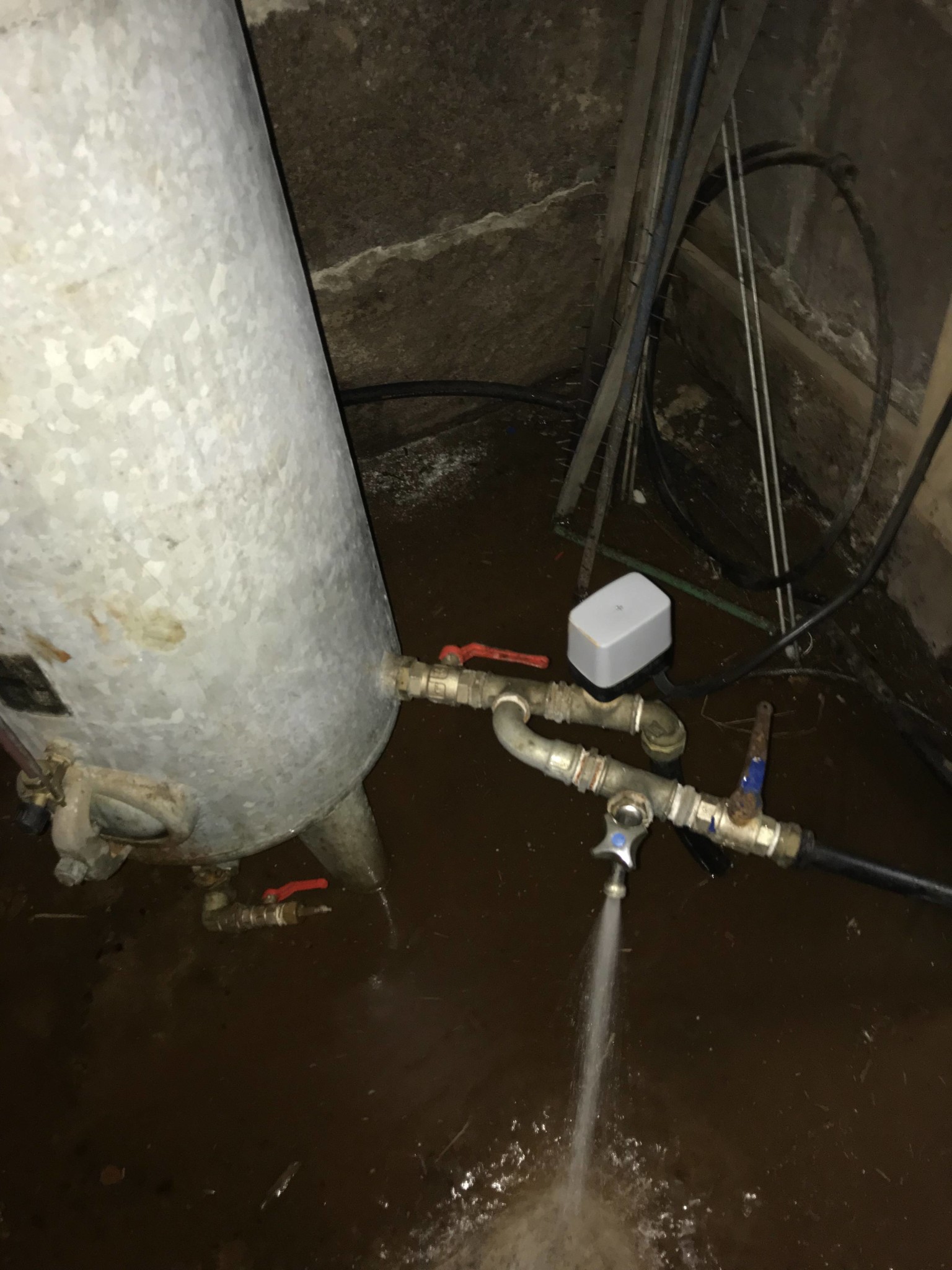

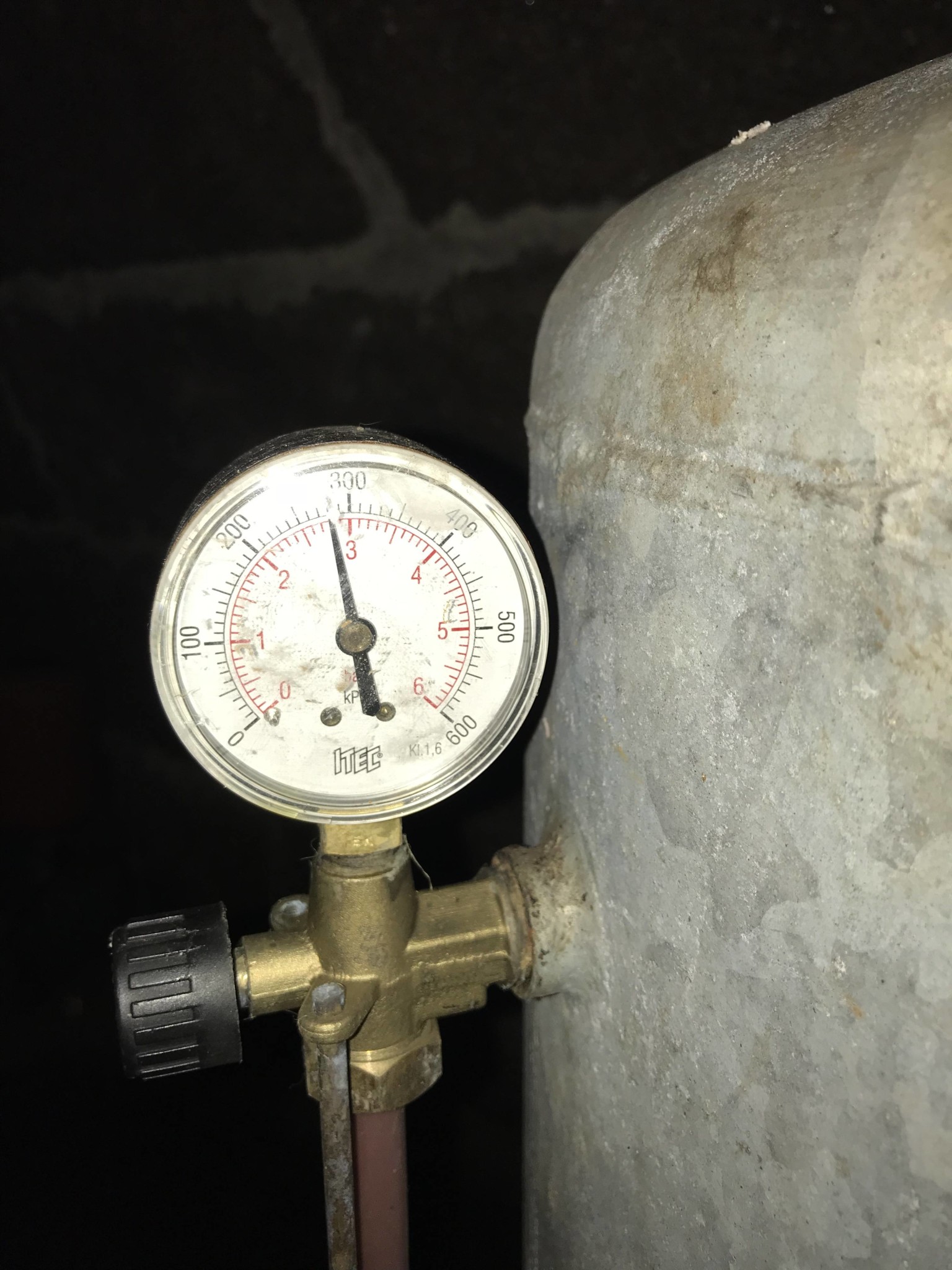

Nu börjar jag bli lite trött på det här (eller på hur lunchmatchen i premier league gick).
Hydroforen är nu tömd och rensad samt fylld igen. Den förser därtill systemet med vatten om jag stänger av pumpen. Och pumpen slår till vid 2,4 och av vid 4,2 bar. Hunkey dory, skulle man ju kunna tro.
Men det kommer inget vatten upp till huset. Till ladugården kommer det. Den ligger 20 meter från hydroforen. Till huset är det 30 meter till. Vafan!?
Det är förmodligen något skitproblem, som att det är olika matningar från hydroforen till de två husen och att jag ställt något vred fel, men jag slänger ändå ur mig det här innan jag går och börjar vrida igen, för jag tror att jag har gjort rätt.
Påfyllning påbörjad
Full tank (edit: det där var ju inte alls en bild med full tank, trodde jag hade tagit en sån...)
Öppen kran och trycket sjunker
Vatten inne? Nää!
