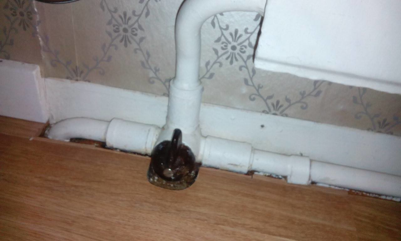

Hejsan, jag köpte villan för 2 år sedan och monterade då bergvärme, huset tillbyggt runt 70 (resten från 55) så i nya delen så är det modärnt 2 rör system men i gamla delen 1 rör system.
Från pannan så går det genom 2 grenar så en matning till nya delen med 2 rörssystem, en matning går till övervåningen med 1 rör system och sista matningen till första plan med 1 rörsystem.
Det har fungerat i 2 år fram tills för någon vecka sedan då blev bara elementen nere kalla, dvs 1 rörsystemet, sen över natten så hoppade det igång igen och fungerat fram tills i onsdags.

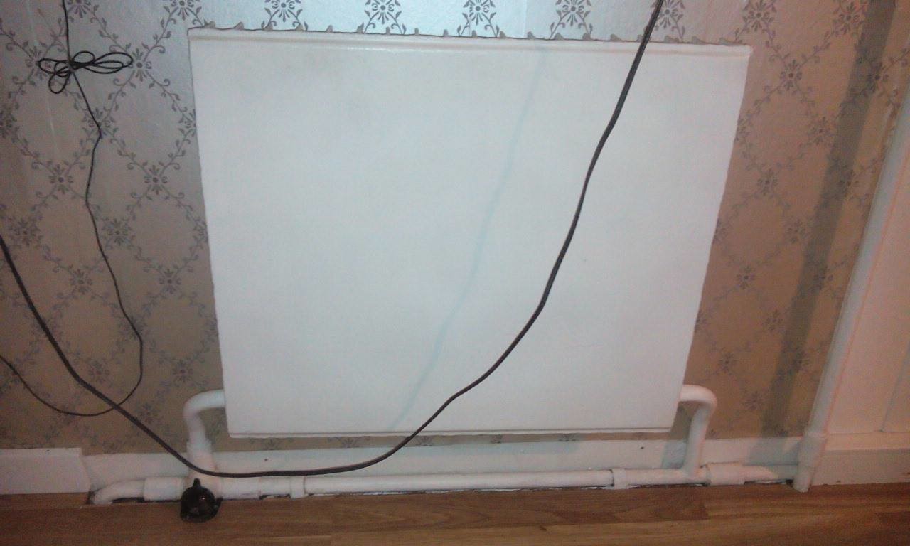

Pannan och det sitter i källaren och den matningen som inte blir varm nu är ändå varm ca 2 meter på röret som går efter taket i källaren men när det har kommit upp till första elementet så är det kallt så det flödar väldigt dåligt.
Jag hade rörmokarn här förra veckan och vi spolade både framåt och bakåt och det är väldigt dåligt flöde i den kretsen jämfört med de andra 2 som blir varm.
Regleringen till elementen är i form av ett t-kors med ett vred på, det vrider man åt vänster så stängs elementet av, höger så är det på dvs man kan inte strypa hela ledningen(matningen) på något vis med reglaget, men kan det ha lossnat något i regleringen som stryper flödet? för det är ju mkt grövre rör än till nya element så det borde ju vara ett väldigt flöde egentligen.
Ska man tömma ur vattnet och försöka öppna och dela på innehållet i regleringen eller risk för att man aldrig får ihop det igen?
Npgon som är duktig på dessa system?
Tack så mkt på förhand.
Mvh Daniel
Värmeelement med rör som leder uppåt vid en tapetserad vägg med synliga kablar.
Rörinstallation vid golv och vägg, med ett vertikalt rör som leder uppåt.
Sådär ser det ut, röret som går rakt upp är det som går till övervåningen, söm även fungerar.
