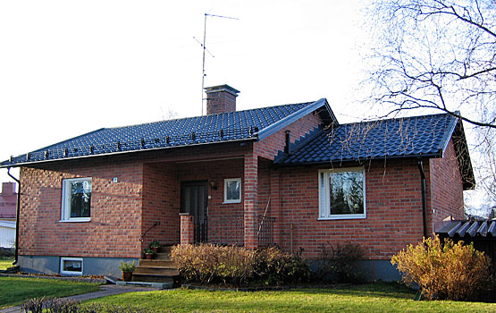

Självklart är det lättare med bilder
Här ser man halva långsidan, huset skall förlängas från kortsidan och bortåt till höger i bild, parallellt med garaget (som förmodligen kommer att jämnas med marken...)
Huset skall även tilläggsisoleras samt kläs om i samband med utbyggnad. Fönstren skall bytas samt de vedervärdiga låtsasfönsterluckorna skall bli kaffeved.
Blir nog liggande panel på hela huset.
Utbyggnaden kommer att hamna i markplan på platta, och därför blir det så att säga panel "hela vägen ner" istället för att den ska sluta en meter ovanför marken.

Det var inte en dum idé, då skulle panelen på utbyggnaden gå ner ända till marknivå där bottenplattan finns. Det som stökar till det lite är att det redan finns en utbyggnad på andra långsidan, som vi tänkt försöka bygga ihop med den nya utbyggnaden. Ska försöka lägga upp en bild på det.

Vi lät fasaden gå ända ner på tillbyggnaden, fast vi byggde ut i vinkel.
