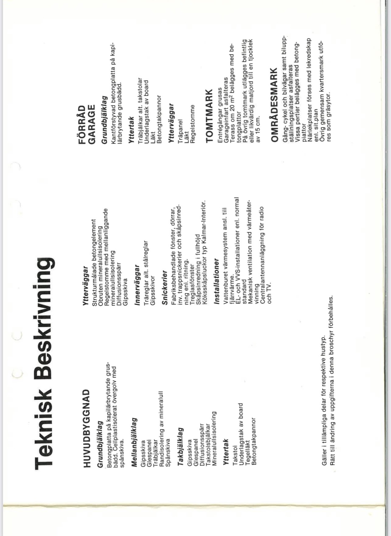

Nu har jag fått svar från mäklaren om att det är grusbädd under plattan och sen cellplastisolerat övergolv med spånskiva. Var det sämsta tänkbara? Nuvarande ägare har inte sett eller känt någon antydan av fukt i golv eller väggar.
Mitt hus är ifrån 1980, kanske inga grava problemet det men jag har ventilerat ca 100kvm på nedre plan. Man får ha med sig att det är årstiden som avgör hur mycket fukt som kommer vara i plattan i ett sådant hus. Vintern är det som minst fuktigt. Jag hade vattenpölar under plasten som låg på plattan, innerväggsyllarna stod på träklossar och vissa av dessa var ruttna, lite röta i själva innerväggsyllar. När jag bilade bort fingjutningen syntes det tydligt att det hade varit långvarig fuktbelastning. Det var torrt och fint desto närmare yttervägg man kom. Grannen har samma konstruktion och man känner doft på varma årstiden lite grann. Efter ventileringen så luktar mitt hus som nytt trä och har gjort det nu i ca 5år. Om man tänker på hur rh% funkar så bör det flesta hus ha fukt under isoleringen men kanske når den inte organiskt material alltid. Min erfarenhet i alla fall.WzOn skrev:
