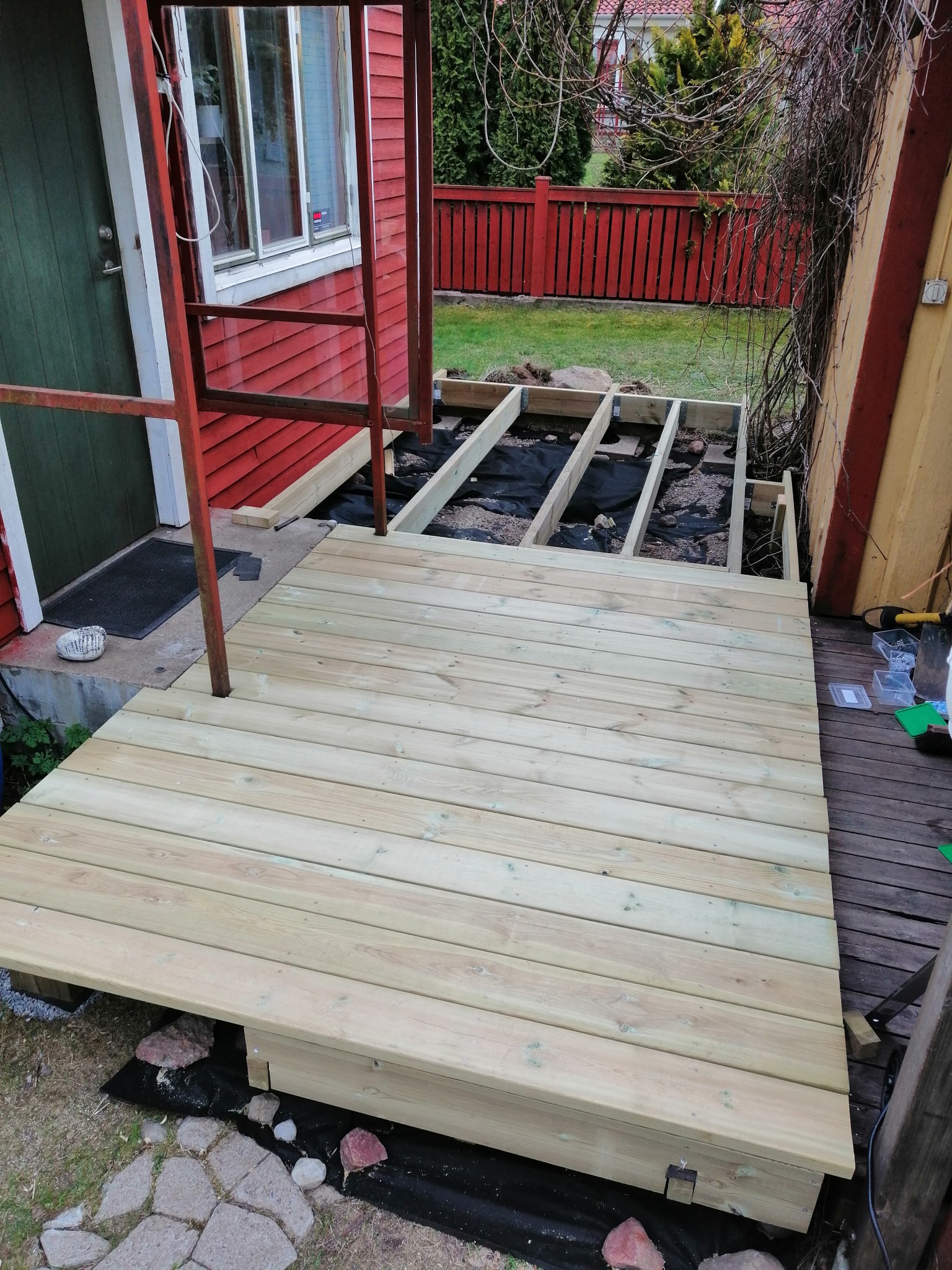

Funkade bra med biltemas terasfötter. Funderar själv att använda de!
Dan_Johansson
dalleRuz dalleRuz skrev:
Hej
Delvis färdigställd trätrall med terassfötter bredvid ett rött hus och grön trädgård, verktyg synliga.
Jag jobbar just nu med biltemas stora terassfötter.
Har 8 st. På ca 5*2.5 meter.
Där varje fot står så grävde jag ett hål. Fyllde i grus och stampade ihop gruset med en stock. Sedan en betongplatta på.
Fungerar utmärkt än så länge och de kan höjdjusteras även när reglarna är fastskruvade.
Rory och 1 till

Kommit en bit på vägen... Köpte fötter på biltema, de ska klara 800 kg styck, tog 12 st, det måste väl räcka .....
Det ser ut som det är ett "överhäng" på skruvreglarna in mot fasaden, där första bärlinan ligger en bit ut. Så här skulle jag också vilja göra hos mig. Räknade du det på något speciellt sätt för att få det hållfast, eller gjorde du lite på känn? Hur långt sånt överhäng kan man ha?
Jag gjorde på känn bara, tror det blev en halvmeter eller nått.... Det är hur stabilt som helst, ingen svikt..

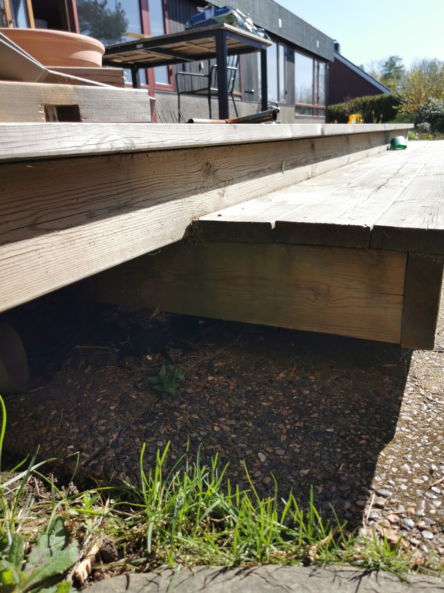

Vad blev det för dimensioner på virket till slut?
Det blev 145 höga..
  • Närbild på kant av trätrall som är 145mm hög, med skuggigt underutrymme och gräsmark i förgrunden.

Dan_Johansson Dan_Johansson skrev:
Det blev 145 höga..
Det blev 145 höga..
OK, men då kom du lite högre än 340 mm som du tänkt först? För de stora terassfötterna är väl 70 mm som lägst?
Har tänkt bygga mitt däck till ca 350 mm höjd och funderar kring vilka dimensioner som blir bäst...
Bra fråga... Jag kanske hade lite till att spela på, det blev perfekt högt iallafall....
Det går nog bra att gå ner på 120 med med lite fler reglar och fötter...
