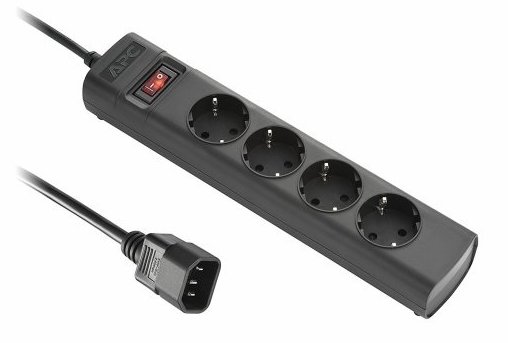

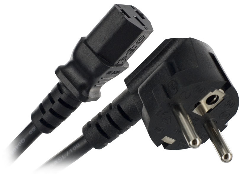

Jag har en ca 35 cm tjock betongvägg som separerar två källarrum. Eluttag finns bara i det rum där det inte behövs eller används. Skulle på ett väldigt enkelt sätt vilja få ett grenuttag till rummet utan el. Det finns en liten rund kanal mellan rummen som är ca 30mm men det ryms inte en vanlig skarvsladd och det känns onödigt dyrt och komplicerat att borra upp ett större hål när jag inte har några SDS-borrar eller hålborrar i den storleken.
Kan man t.ex. använda sig av en C14- till schukoadapter eller någon liknade variant som skulle få plats genom kanalen? Har sett att det finns såna grenuttag för bl.a. UPS:er men jag misstänker att dessa inte fungerar fristående, eller?
Eller ska jag bara ringa en elektriker och fixa en mer permanent lösning?
  • C14-till-schuko-strömadapter som används för att ansluta apparater till olika eluttag.
  • Grenuttag med fyra uttag och en strömbrytare, C14-anslutning.
Om du har "nödvändiga kunskaper" varför inte köpa en jordad kontakt som du monterar på skarvsladden efter att kabeln stuckits genom hålet? Det får då inte finnas ojordad el innan dit kabeln dras.
En permanent lösning är kanske ändå vad du vill ha så det kan vara bra att ta dit elektrikern istället.

Tack för svaren. Undviker gärna att mecka själv med fasta installationer så låter som att jag ska ringa en elektriker.
