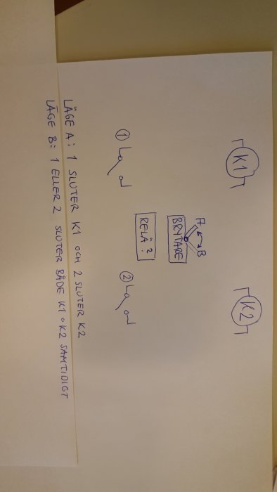

Hej, jag har två st 12 volt lerduvekastare som behöver en varsin slutande signal för att kasta duvan. Så långt inget konstigt när jag har 2 st tryckdosor.
Men jag vill kunna välja att kasta båda duvorna (k1+k2) samtidigt med antingen 1 eller 2 genom att välja A eller B läge på en annan brytare.
Hur får jag till detta? Relä och tvåpolig brytare eller ?? Jag är rätt kass på elscheman... :(
Handritat schema för koppling av lerduvekastare med två tryckknappar och en brytare.
tommib

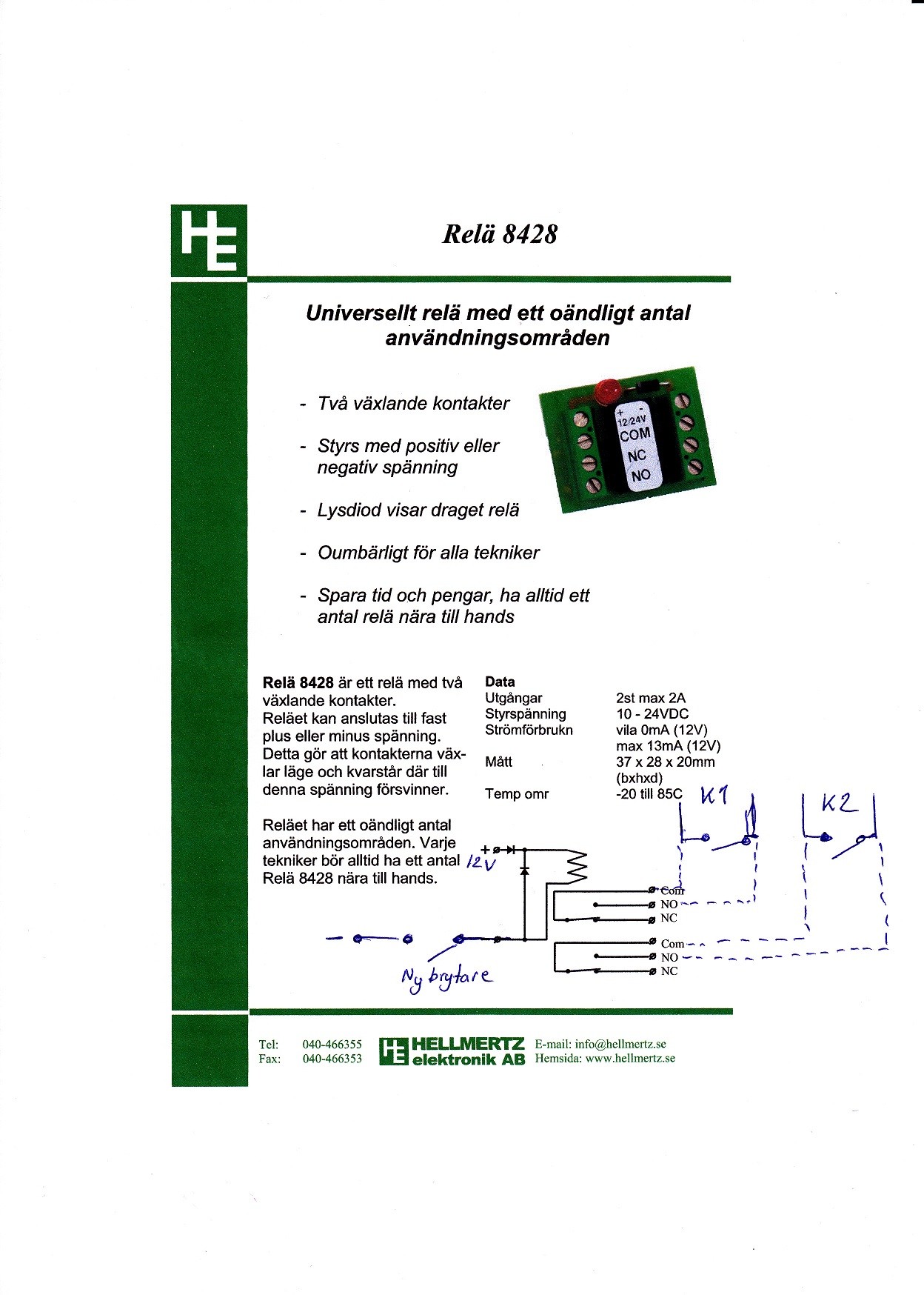

Det räcker med en helt vanlig tvåpolig brytare, on-off. I läge on så parallellkopplar du kretsarna.
K1 K2
*---BX---*
B1 B2
Edit: Oops.... asciiart fail.... Men du fattar säkert.
Nej, parallellkoppla funkar inte, det blir krypströmmar som gör att kastarna öser iväg en 10 duvor var innan de lugnar ner sig. Så relä/relän är ett måste.
Funkar det med vanliga heljusrelä också? Och hur kopplar jag in A/B-brytaren?
Med det reläet som jag länkade till får du tre brytare
1. För att skjuta bara kastare 1
2. För att skjuta bara kastare 2
3. För att skjuta både kastare 1 och 2
Eftersom det finns två utgångar på reläet så kan man koppla det med ena ingången parallellt med kastar 1 brytare och andra ingången parallellt med kastare 2 brytare och sen montera en brytare som drar reläet genom att man kopplar 12 V till den nya brytaren/"spolen"
tommib
Hmm.... vad är det exakt för grejer? Om det blir knas på det sättet måste själva ingångarna trigga varandra. Är de potentialfria? Vad är det för tryckknappar?
Enklaste sättet att isolera ingångarna från varandra är att använda två reläer, som dras av tryckknapparna. Då borde du kunna koppla relästyrningen parallellt med en brytare, där ska inte finnas något som ger såna symptom.
Så här borde man kunna använda reläkortet
Dokument som visar relä 8428, dess egenskaper, och ett schema på hur det kan anslutas.
Förlåt en dum fråga men vart placeras tryckknapp 1 och 2 i det schemat?
Dom sitter ju på samma ställe som du har det idag. K1 och K2 bara lägg parallellt över de befintliga brytarna. Jag försökte lägga in det i ditt eget schema från inlägg 1
Men blir det inte krypströmmar då?
Tja varför skulle det bli det.....
Med tanke på att 1 och 2 är slutande, eller är jag fel ute? Är som sagt ganska novis....

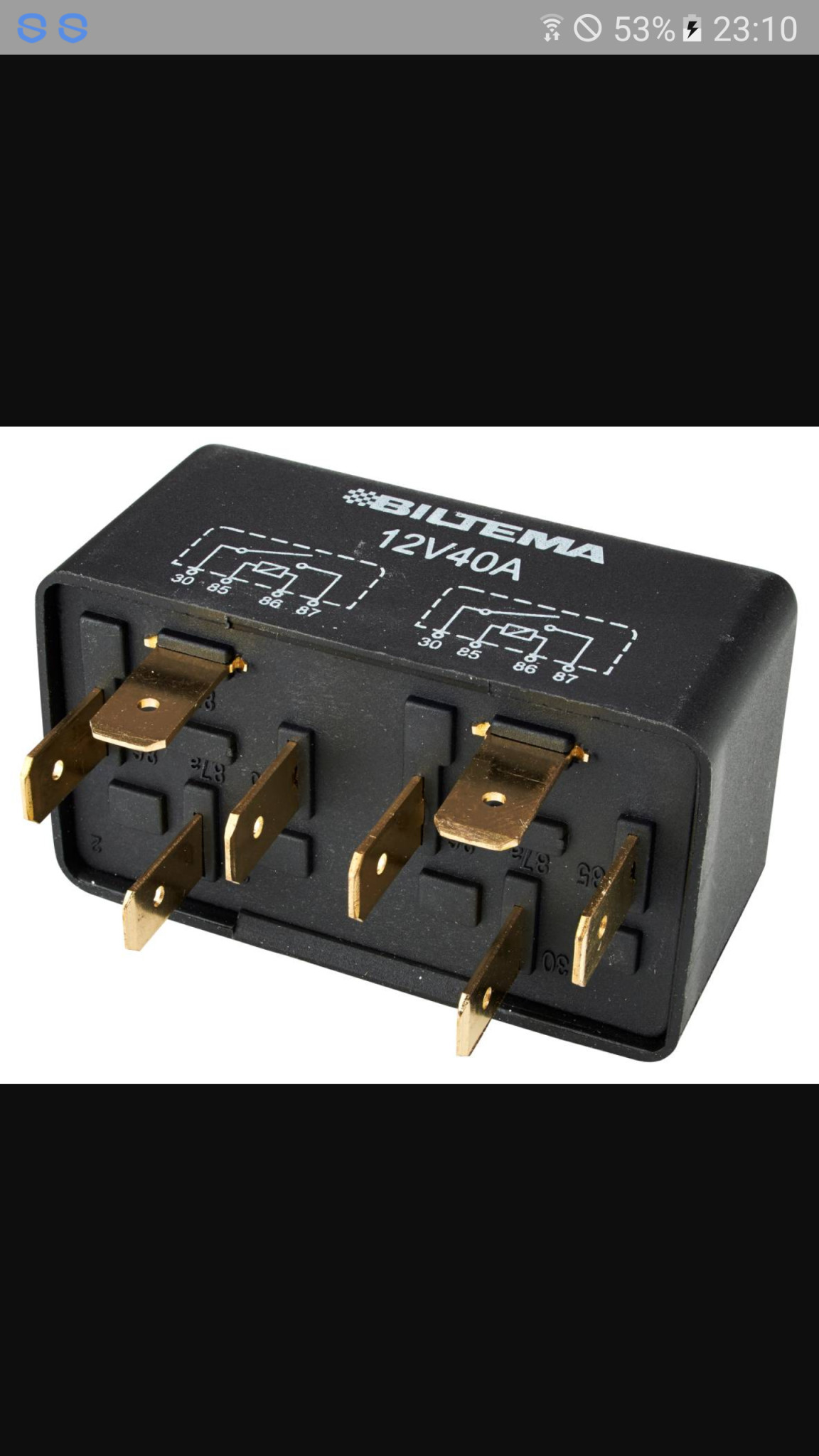

Biltema slutande dubbelrelä har väl samma funktion som det du länkade till?
Biltemas 12V 40A slutande dubbelrelä med kopplingsschema och metallanslutningar.
Jarlingar
Respektive original brytare ligger ju på olika reläutgångar så dom är ju oberoende av varandra.
Reläutgången kopplas ju också slutande för respektive originalbrytare och om inte den nya kontakten slås till händer inget och om den slås till får båda originalbrytarna eller rättare sagt kretsen för varje brytare en individuell slutning via reläet.
Jag vet inte hur jag enkelt skall förklara för det hela är så enkelt att det inte går att göra mer enkelt......
