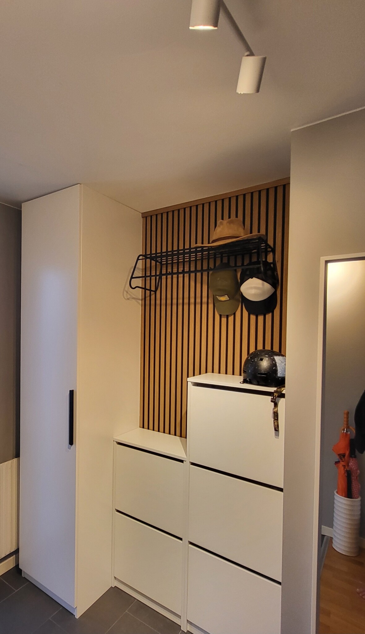

Jag tycker du ska leta upp den där tråden först.O obiwan skrev:Haha..
Jag köper att utseendet kanske blir bättre på ytan men är osäker på om kvaliteten på helheten blir det.
Jag har tittat på akustikpanel också men tycker det är rätt begränsat med färg- och materialval i varuhusen här i närheten. Får fundera ett varv till på det, har inte avfärdat det helt än, kanske blir bra nog ändå.
VAd gäller att enda anledningen skulle vara att jag är masochist är nog att ta i lite
Låt säga att färdig panel tar 30 minuter att sätta upp, i så fall skulle det ta 5 timmar att bygga själv enligt din beräkning. Det är inte hela världen. Det mesta av jobbet skulle göras ute, det är ett extra tillfälle att vistas utomhus samtidigt som man gör lite "nytta" och testar något nytt. Och kanske inspirerar barnen till att man faktiskt kan bygga saker själv istället för att alltid köpa färdigt. Ser inte vad som är masochistiskt med det![]()
Återkom gärna med kostnad, tidsåtgång och bilder när du är klar.
