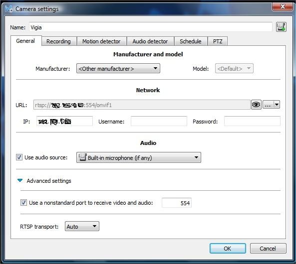

Nästa stege var konfigurera kameran på iVideon, mjukvara känner av många kameror men kunde inte känna av just min modellen och jag var tvungen att göra på ett annat sätt, jag installerade Camlytcis som gav mig den här adress rtsp://***.***.*.**:554/onvif1
Du kanske behöver inte ha Camlytics, kanske iVideon känner av din kamera eller du kan använda adressen format som jag har och skriva dina siffror.
Gör så här, på iVideons konfigurations fönster testa fylla i allt precis som på jag har i min dator, skillnaden är att du ska använda din kameras IP, resten ska se identiskt ut.
Här är bilden på mina konfigurationer:
Hoppas att det hjälper dig och alla andra!
