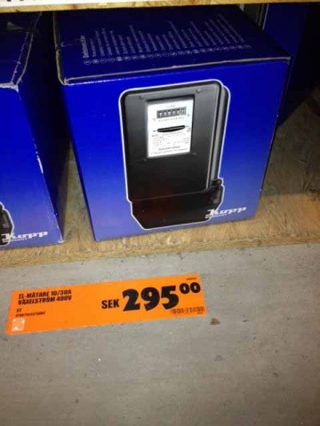

Hittade denna elmätare på Hornbach igår, den är ful som stryk, stor som ett as men extremt billig.
Jag behöver mäta hur mycket vår gamla värmepump drar och denna borde väl kunna göra jobbat till belåtenhet?
Fanns en för enfas för 80kr och denna för 3-fas 295kr.
Den skall vara temporärt tills jag får ordning på det jag skrev om i tråden Egen elcentral i pannrum. Eller skall man köpa en elmätare som sitter i ett elskåp och sedan flytta över den till den nya centralen? Det blir ju klart dyrare, då man behöver mer saker temporärt..
Några ideér?

Här är ett bättre alternativ för 3-fas, för nästan samma pengar.

Ok. Tack för svaren..
Blev klart intresserad avLogger 2020. Den skulle hjälpa till väldigt mycket. En sensor på huvudmätaren och en som sitter vid värmepumpen/vvb så kan man ju se på ett lätt sätt hur mycket som värmen kostar..
Logger2020 d^_^b använder själv den med ett gäng mätare. Här är en länk till min publika sida, där kan men se en översikt hur det ser ut. Finns otroligt mycket mer att titta på när man är inloggad som admin.

Precis så som jag vill ha det.. Grafen över energiförbrukningen är ju jättebra..
Blir att övertyga "regeringen" hemma, men det var hon som tyckte vi hade hög elförbruking så det är kanske en lätt uppgift.

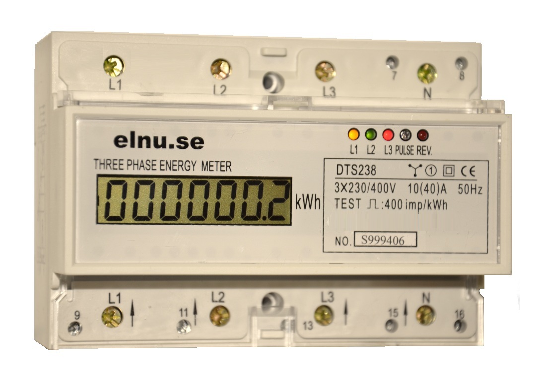

Tycker det är för dyrt då den inte har nollställning.
1000kr inkl moms för denna.
Denna tycker jag verkar vettigare i så fall vad tror du om denna
du som är mera kunnig?
http://www.elnu.se/index.php?direkt=09&produktid=090031
