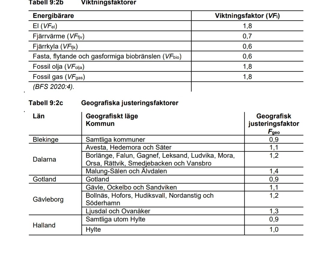

Nej, det är massor av fel, bara korrigeringen med 1.8 ggr för eluppvärmning ger helt andra siffror.
Sedan har du ortskorrigering (eller vad det heter) att ta hänsyn till.
Sök på primärenergital så hittar du mer.
Med en faktor på 1,8 så hamnar jag på 48 kwh/m2 och då är glider man ner i B klassen🤥

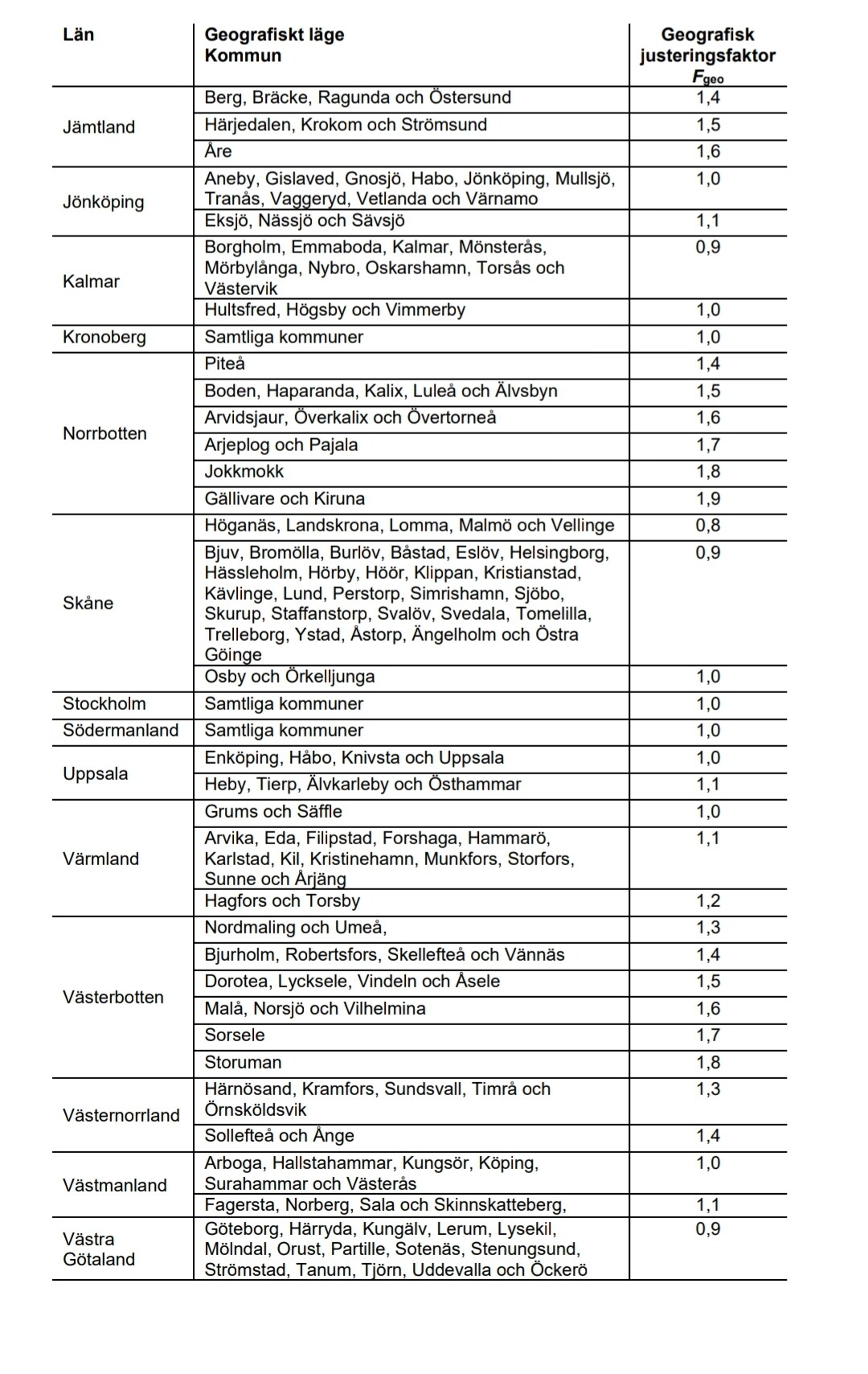

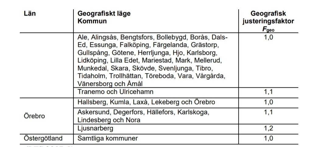

Tyvärr inte, Det som är svårast är att få fram "Normalårskorrigering" Som Boverket får från en SMHI tjänst.
Men annars är detta formeln (https://rinfo.boverket.se/BFS2011-6/pdf/BFS2020-4.pdf)
Matematisk formel för energiprestanda i byggnad, med parametrar som uppvärmning, kyla och tappvarmvatten, relaterade till geografiskt läge.
Ser läskig ut men bara EL kan den förenklas till energiförbrukning för "( Värme kwh/ geografisk läge + Kyla kwh+ tappvarmvatten kwh ) x 1,8" Sen Normalårskorrigering på det.
Här finns annars några exempel man kan jämföra med (måste dra av elbil)
https://www.enara.se/exempel-energiklasser/ och kan rekommendera Enara som fixa min Energideklaration efter mina förbättringar.
