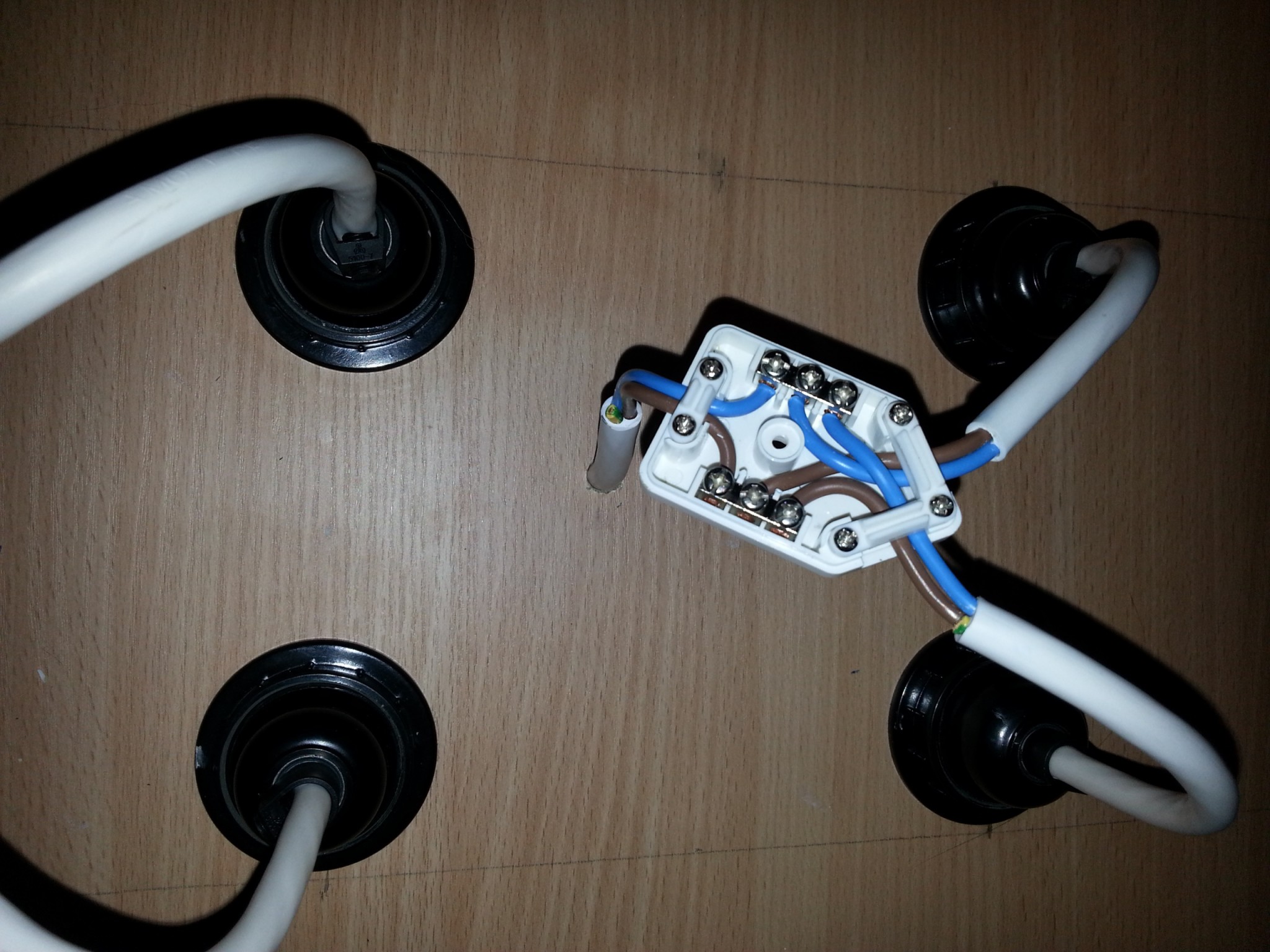

Hej jag har kopplat ihop 6 lampor som enligt mig torde vara paralellkoppling men bara 2 av 6 lyser..
Alla socklar är kopplade invärtes EXAKT likadant, nolla till vänster och fas till höger.
lamporna sitter i par till varsin splitter och vidare ut i en kabel.
I slutändan så är alla ihopkopplade med Wago (3x0, 3xfas) som sedan går till en kopplingsdosa där ström in och jord kommer.
Jag har testat med multimeter ifrån sockel till kontakt och kopplingar samt till varandra och den piper.
VAD är det jag har gjort för fel och hur ska jag ordna detta?

Jordning är ju bra men det ser inte ut att finnas beröringsbara metalldelar (antar att lampsocklarna är plast) så inte sy mycket att jorda. Håller med om att dragavlastningen är IG, kabelval i övrigt beror lite på vad detta egentligen är....

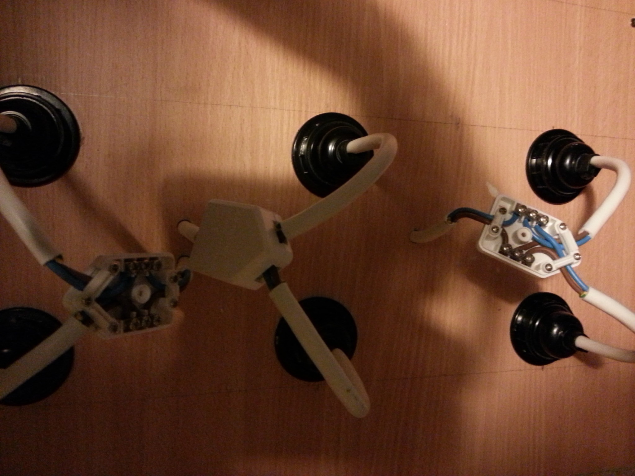

På andra sidan, vad händer med kablarna? Vilka är det som lyser? Är det ett "par"?
Men jorden sitter i kopplingsdosan som inte är med på bild vid in-strömmen. Fanns ingenstans att jorda varje lampa, såvitt jag såg
En sak jag lärt mig till nästa gång är att köpa större saker än som krävs för att skiten inte ska bli så pillig!
Någon större dragavlastning tycker jag inte behövs eftersom att det inte finns något som kan dra i sladdarna.

På andra sidan så sitter 2 plastsocklar (e27) och strömkabeln ner vidare in i en kopplingsdosa där dessa möts i Wago för att sedan gå ihop med strömmen i kopplingsdosans innanmäte (där fanns det jordplats och således skruvade jag fast jorden där).
Det är inte ett par som lyser utan det är en ifrån första och en ifrån andra. Jag testade att byta lampor utan succé och mätaren piper så det går ju signaler igenom...
Du har använt platta kopplingsdosor avsedda för lampsladd modell SKX dvs oval sladd. Dessa är överhuvudtaget inte avsedda för rund kabel. Ska man vara petig dragavlastar man på manteln.
Som sagt, vilka är det som lyser? Kan du mäta 230V i samtliga lampsocklar när denna anordning är inkopplad? Kan du ta en lampa som fungerar i en sockel och flytta till valfri annan? Vad är det för lampor?
Aha, förutsatte att kablarna kom förmonterade i lamphållarna eftersom de har en (avklippt) jordledare.kiimioni skrev:
Kanske hade varit bättre att använda en kabel utan jordledare i så fall? Hade varit enklare att få in den under dragavlastningen. Handlar för övrigt inte enbart om dragavlastningen utan även dubbelisoleringen.
Men ja ja, nu blev jag petig och off topic

Vad som går att se på bilden så ser det rätt ut. (Dvs, dragavlastning och isoleringsmässigt underkänt).
Jag skulle gissa på dåliga lamphållare. Lampan får inte kontakt är du säker på att hållarna är helt rätt ihopsatta. Om man missar där så når inte lampan in till sin kontakt.

När jag tittar på bilden på lamphållarna. Hur har du satt fast dem i skivan? Det ser lite skumt ut. Det är väl inte lamphållaren i sig själv som är ihopskruvad på var sin sida av skivan?

Om du tar loss en lamphållare och skruvar ihop den separat, inte i skivan alltså, funkar det då.
Som exempel på problem med lamphållare/lampa kan jag nämna att jag har fått fila på mitt"elektroden",
alltså lödpärlan längst ner, på en del av Ansluts billiga 2,2W E14 lampor,
för att de skall få kontakt med både kontakten i mitten av lamphållaren och den yttre gängan.
När jag var inne på Jula för att reklamera den första LED-lampan som var "död" plockade killen bakom disken upp sin "special"-lamphållare och visade att lampan visst lyste
