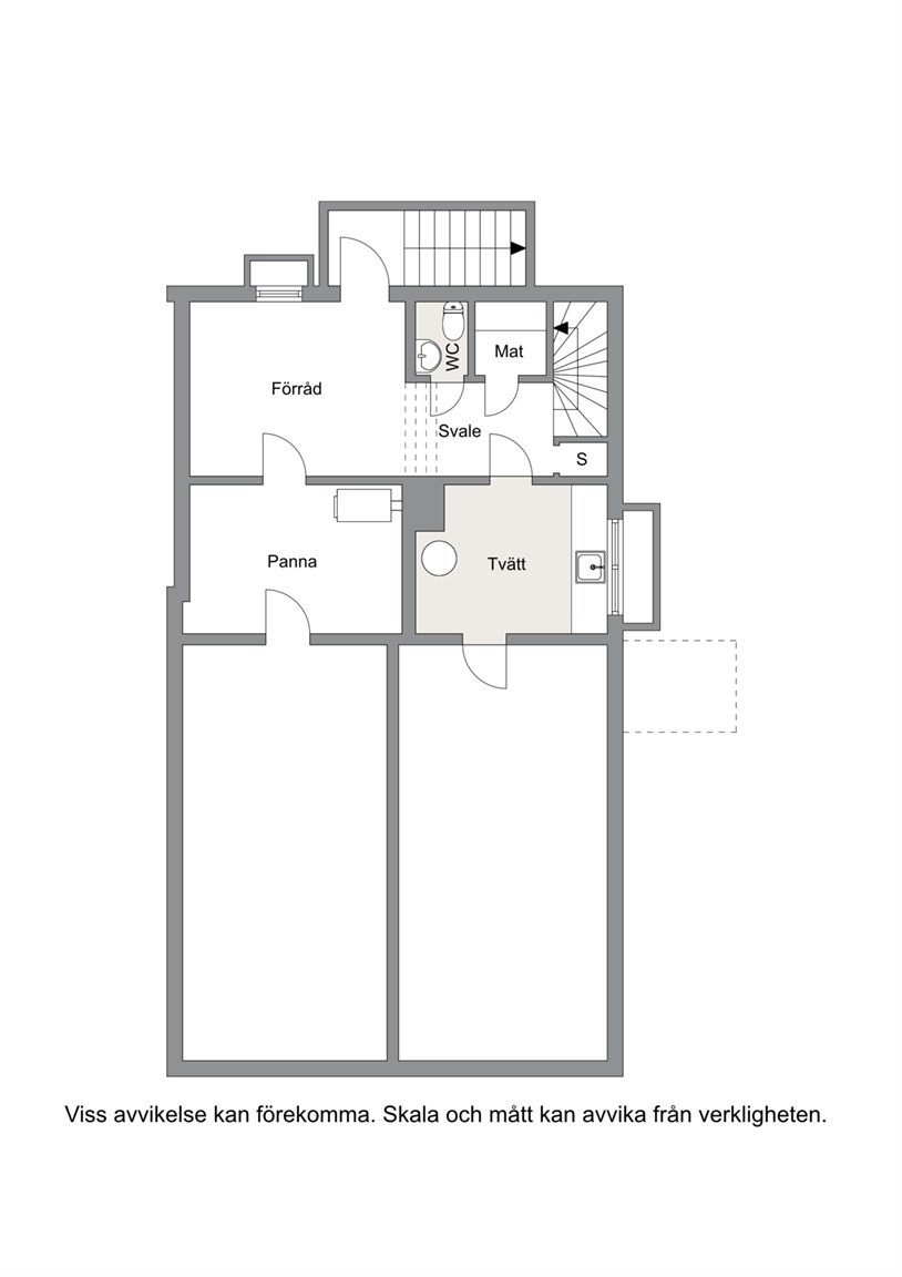

Om man har en källare enligt bild vad tror ni är bästa lösningen för att både torka tvätt men även för att hålla fuktnivån i hela källarplanet på en rimlig nivå?
En Woods Ds40ef i tvättstugan eller två Ds15f placerade i varsin ände av källaren?

Ds40 i tvättstugan och sedan borra ventilationshål i väggen längst ned i bild och installera en fläkt med kontinuerligt flöde för att trycka in torr luft till rummet längst bort. (Vänster i bild)
Feltänkt?

Jag har en Ds15 i krypgrunden, funkar klockrent men låter som en högljudd torktumlare.
I tvättstugan har vi en https://m.prisjakt.nu/product/133436
Är mycket tystare och smidigare storlek.
Jag hade köpt 1 Mitsubishi och provat om det räcker, har du problem med fukt idag?

"Ja" Förhöjda värden men källaren är tom förutom tvättstuga och luft/vattenpump i pannrum.
Tänkte hålla fukten på rätt nivå ändå för att vara på säkra sidan. Om 5-7 år tänkte jag bygga bastu i källaren och innan dess får jag nog dränera huset.
