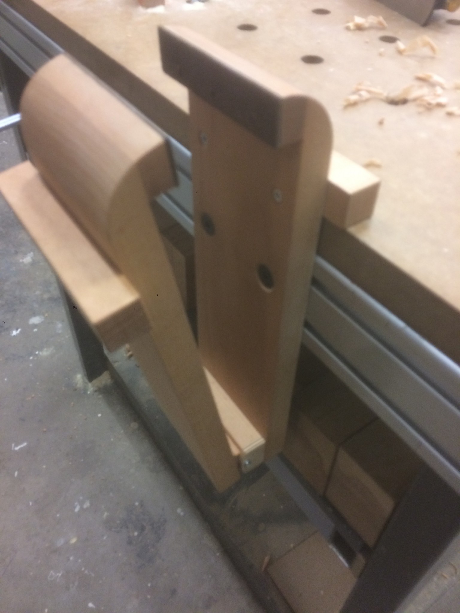

Daniel_N skrev:

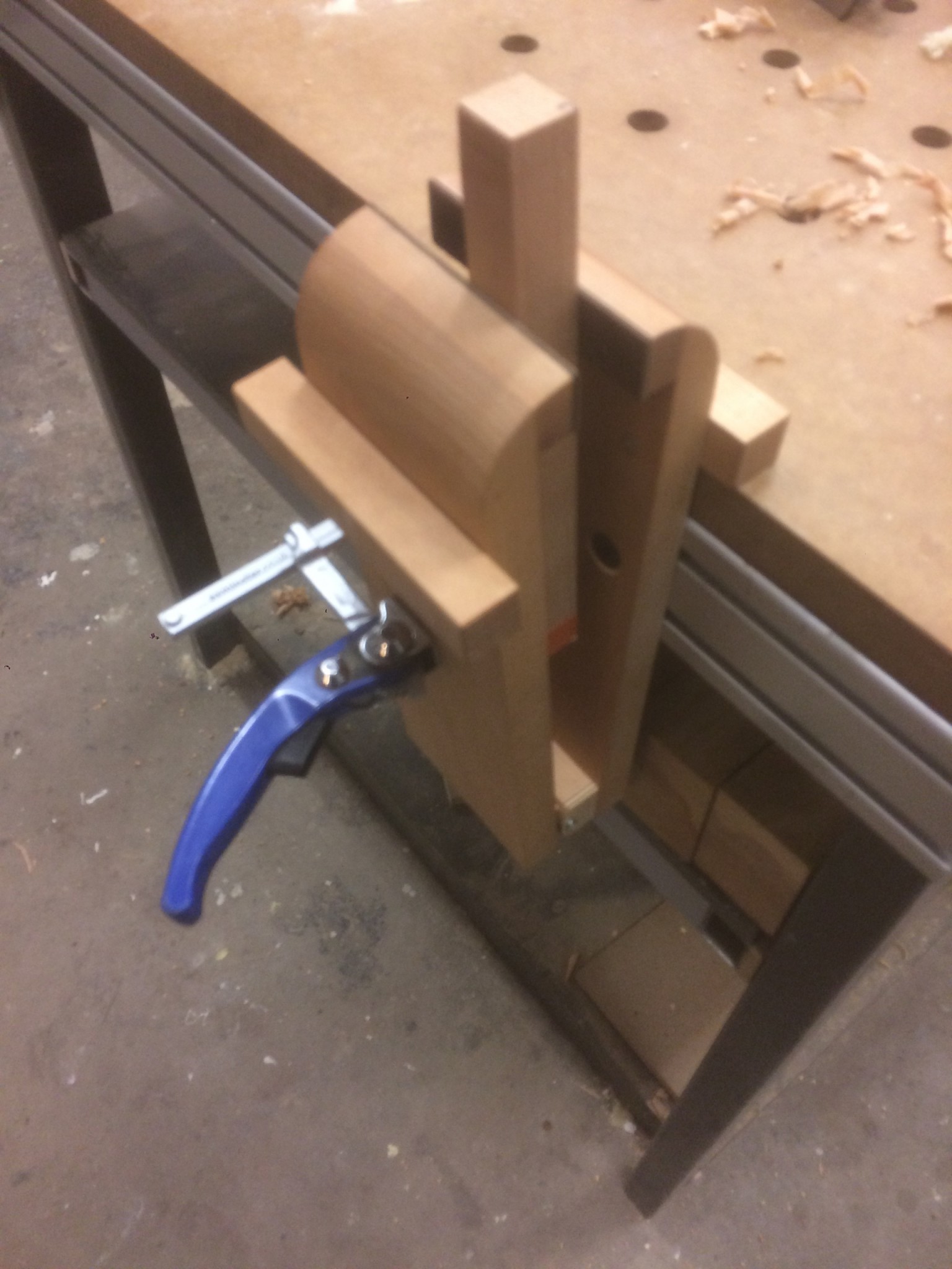

Blev ett första steg mot en bänk idag! Typ. Tillverkade en "krokodil", vet inte vad de heter egentligen. Har saknat en sådan länge. Befintliga bordet är bra att spänna i, fast just små stycken på högkant är den inte så kul till. Denna krokodil kan såklart användas till den kommande hyvelbänken också. Eller så funkar den så bra med befintlig bänk att hyvelbänken blir ännu mer fördröjd... Ber om ursäkt för kvaliten på första bilden, autofokus på mobilens "rättvända" kamera är kass. Övriga bilder tagit med den andra kameran, inte helt ergonomiskt haha.
Hade inget vettigt gångjärn för ändamålet, men hade som tur var en vertikalfräs:) Nu blir det till att olja den ikväll och sen börja använda den och komma på alla fel jag gjorde innan det är dags att tillverka version 2;) Den är gjord i bok och björkplywood, lädret från ett gammalt bälte, lite uppruggat, ger bra grepp.
Ok blev lite produktutveckling idag efter att Jac var här och kom med input. Dels behövdes filklämman fästas bättre i bänken, vilket ju inte är ett problem i en hyvelbänk, men lite svårare på mitt bord. Dels behövde gångjärnet sitta ihop i botten. Dels hade det varit bra om käftarna hade några fjädrar eller liknande som drog ihop dem. Och så hade det varit bra att spänna fast saker ännu snabbare. (Jac hade många krav som väntat;) )
Steg 1 var att få fast den i bänken. Försänkte 2 st M8 skruv samt 2 st T-muttrar på baksidan. Dessa vill gärna "snurra" runt på skruven och tar därför någon sekund att få i spåret. När de väl är i sitter det perfekt, skruvarna behöver ej spännas, i kombination med den liggande stoppen på utsidan sitter det perfekt tills man spänner. Länge fram tänker jag att jag bytar ut de två t-muttrarna till en stor t-mutter med två hål som finns att beställa, då kommer den inte att kunna snurra och det kommer att gå änu snabbare att sätta upp filklämman. Borrade håler med rätt c-c avstånd för det. Köper sådant på CAP alu profiles.
Steg 2 var att få ihop gångjärnet permanent. Hade inte tänkt att det skulle sitta ihop i den ursprungliga designen, men det blev inte så bra som jag hade tänkt. Funderade först på något gummiband runt men det kändes kasst. Då tänkte jag dra en skruv m mutter rakt igenom. Tyvärr hade jag satt träskruvar för att hålla respektive del av gångjärnet ivägen (se bild i föregående post). Kan ju iofs ta loss dem o limma, men jag började med att sätta 3,5x15mm träskruv från varje sida istället. Funkar bra men rädd att det är för klent i längden. Håller det inte får jag limma fast gångjärnet och sen borra igenom för en genomgående skruv+mutter.
Steg 3 blev att ersätta de två skruvtvingarna med en snabbtving. I kombination med skruvarna för att hålla filklämman till bordet blev det otroligt stabilt och det finns inget behov av att skruva fast hårdare + att det går väldigt snabbt att spänna.
Kombinationen av snabbspänare och ihopskruvat gångjärn gjorde att jag inte behöver ha några fjädrar som drar ihop käftarna, det är väldigt lätt att positionera ämnet och spänna fast det ändå.
Slutsats: Verkar blir bra, känns smidigt med aningen tveksam om hur det håller i längden med de klena skruvarna i gångjärnet.
En filklämma fastsatt vid ett arbetsbord med integrerade skruvar och en förstärkt gångjärnskonstruktion.
Anpassad filklämma fäst vid arbetsbänk med en snabbtving och justerade trädelar.
Bonus; Jag får någon nytta av snabbspännarna för festool-skena som jag ändå inte gillar att använda till något annat.

Ok. klarade inte av att ha en konstruktion med 3,5x15 träskruv. Limmade fast biten idag, blir att borra igenom o sätta något genomgående imorgon eller så...
Självklart inte. Klokt. Kommer tid kommer råd.
Allt enligt min kloka mormor. ;)

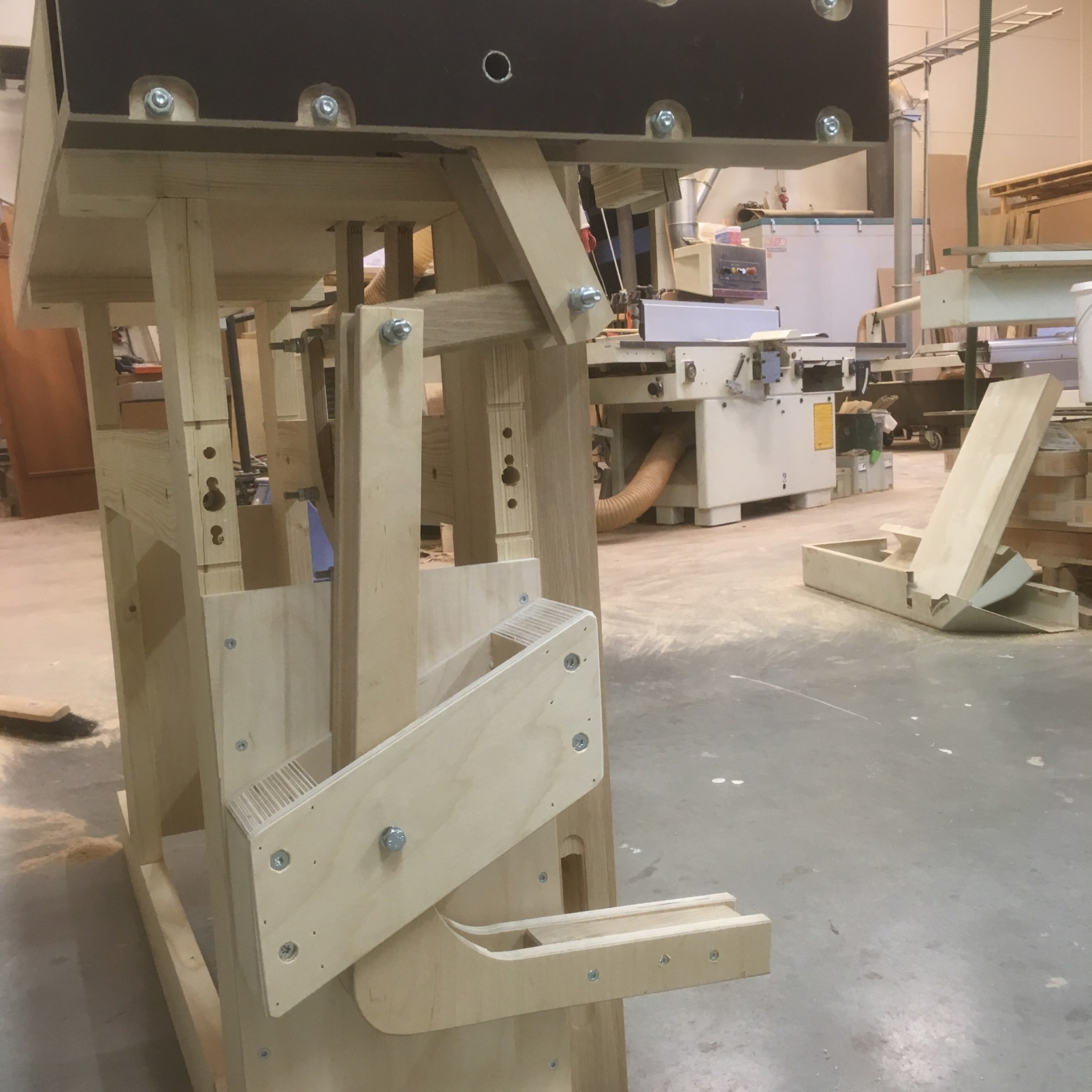

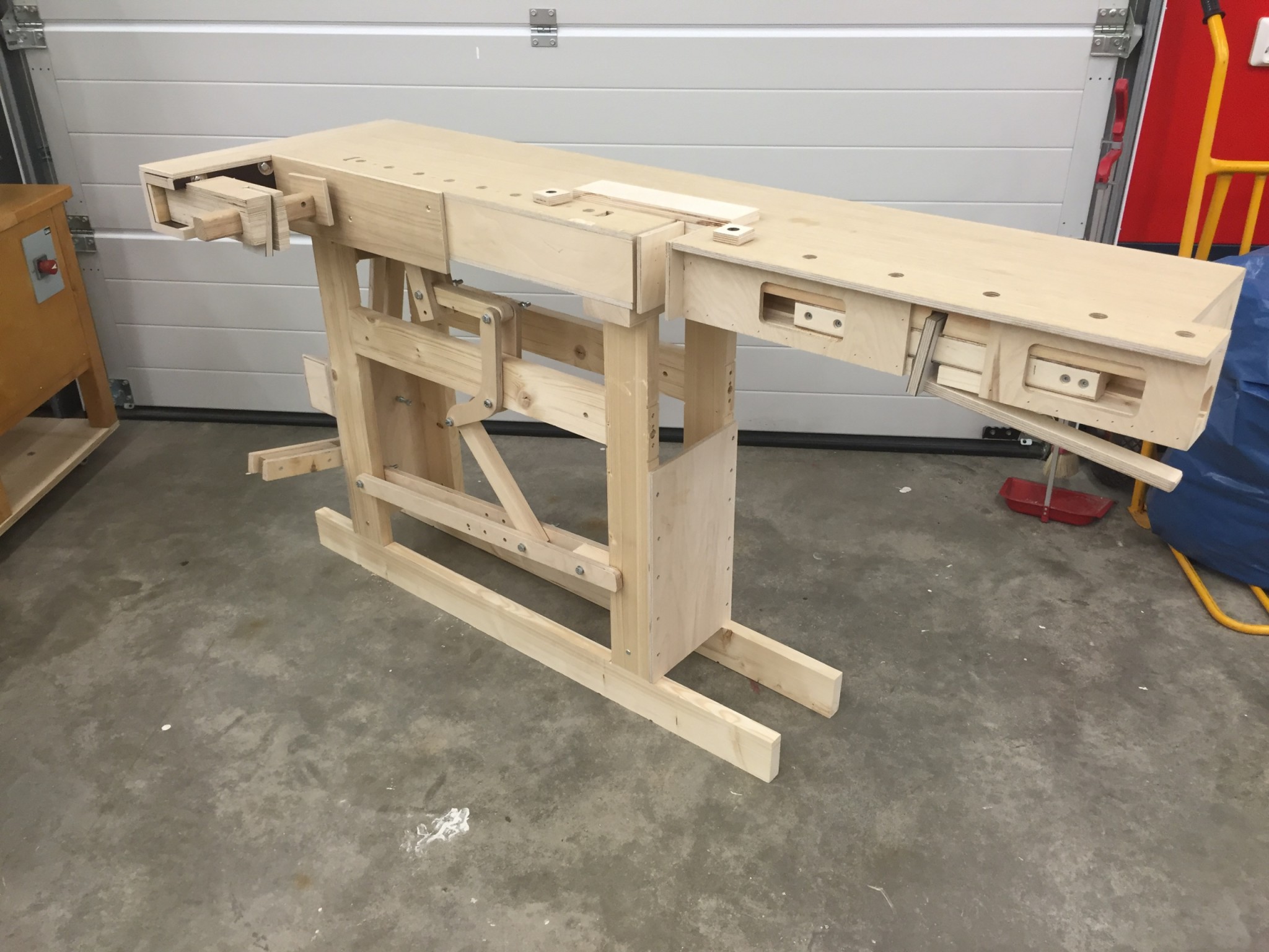

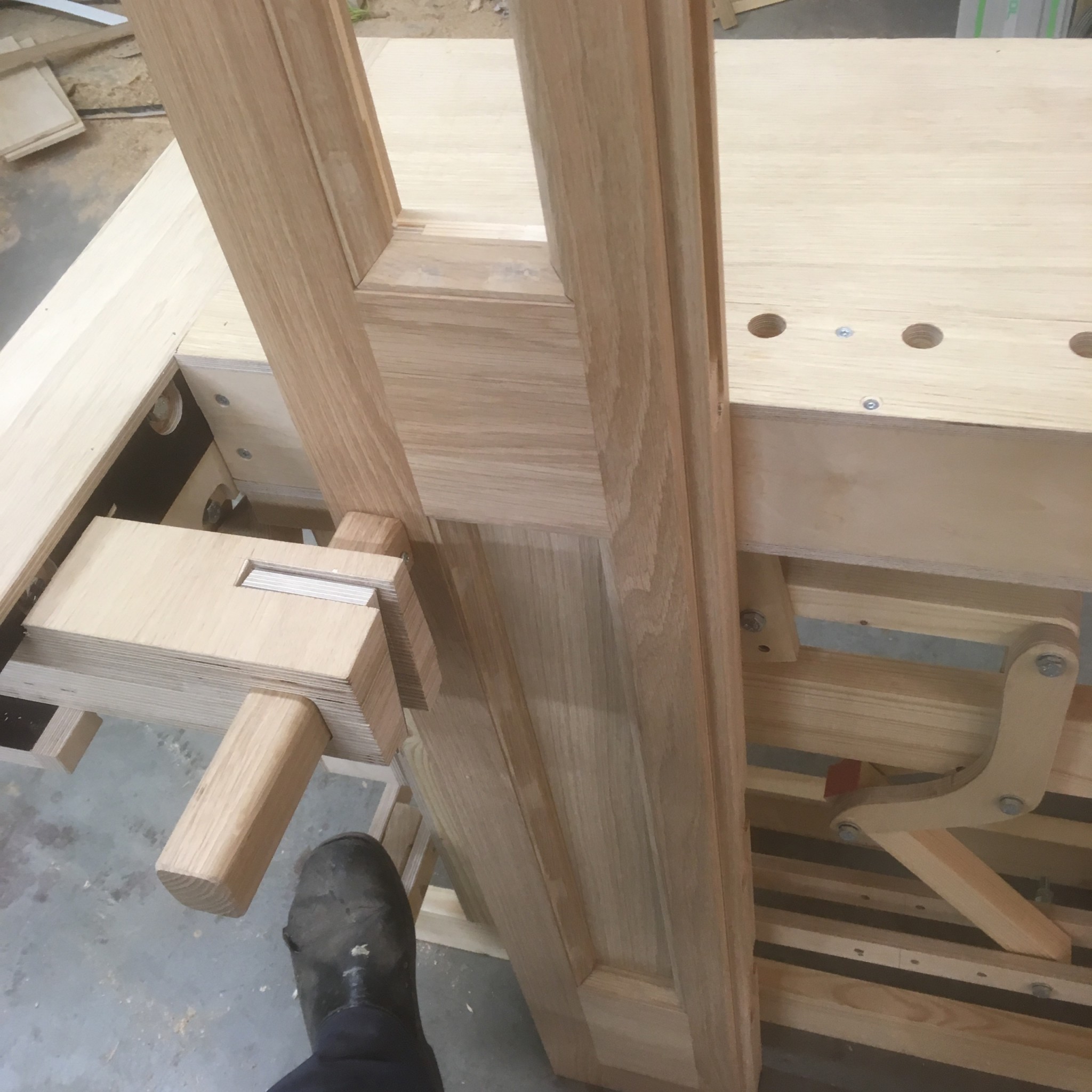

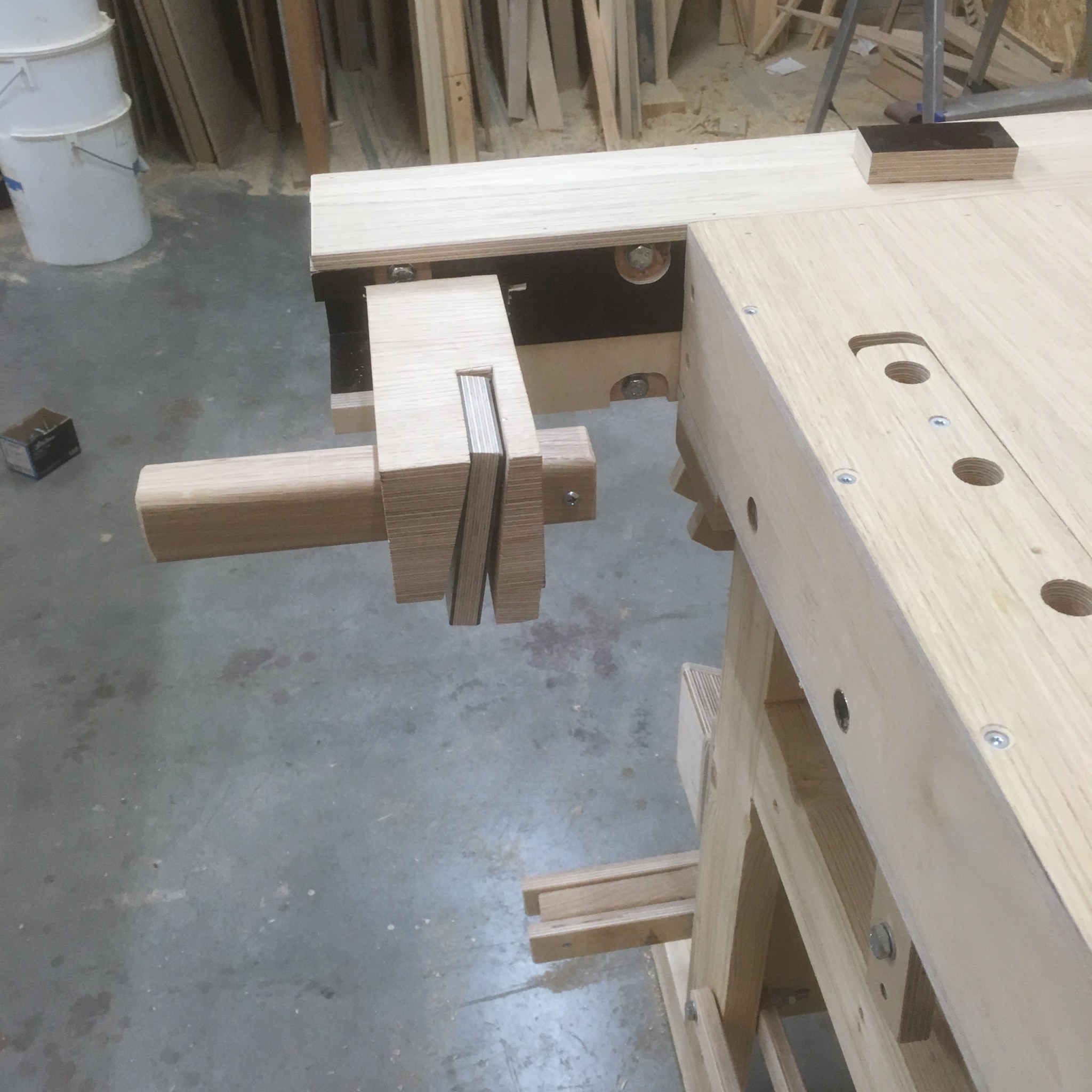

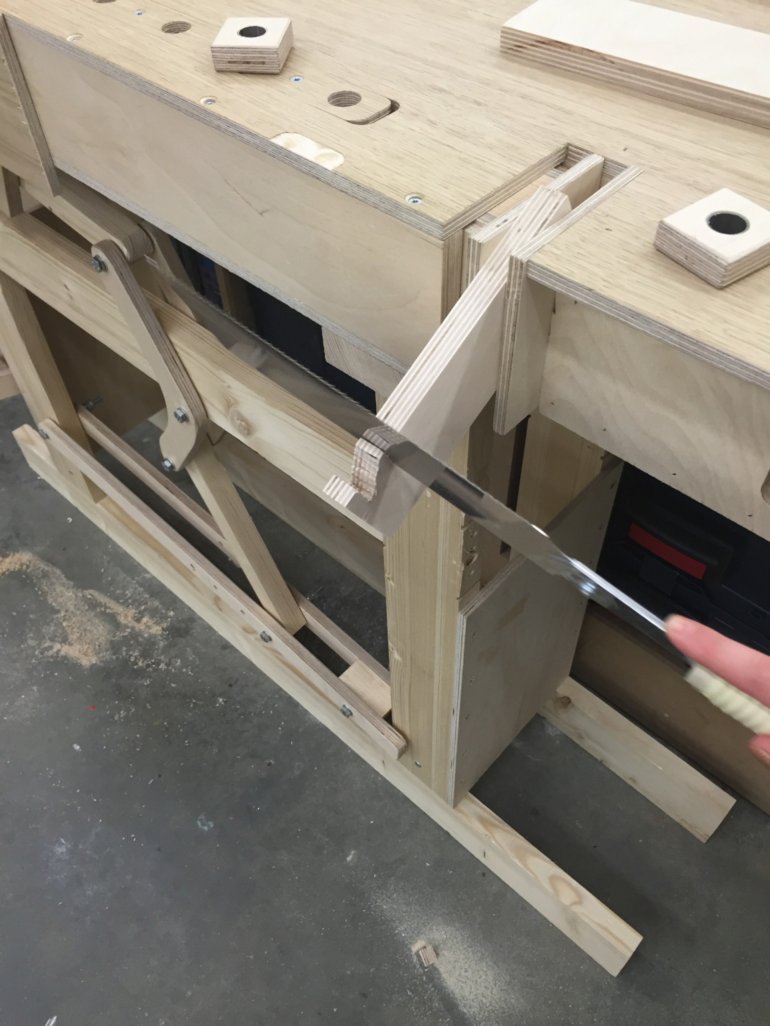

I dag fick jag ett ryck och gjorde klart den fotmanövrerade framtången.
Hemmagjord hyvelbänk med en nyligen tillverkad fotmanövrerad framtång i trä, synlig hävarm och baktång.
Skrotade alla fantastiska idéer om avancerade länkarmssystem. En enkel vinklad hävarm med en kort rak mellandel som tar upp cirkelrörelserna fick duga.
Hantverksmässigt byggd hyvelbänk av trä med fotmanövrerad framtång i en snickeriverkstad.
Testade funktionen på ett sidoljus
Del av en träarbetarbänk med nybyggd fotmanövrerad framtång och handbyggda trädetaljer.
Den fungerar lika bra som baktången :D. Kul hobbyprojekt och roligt att den verkligen går att använda.

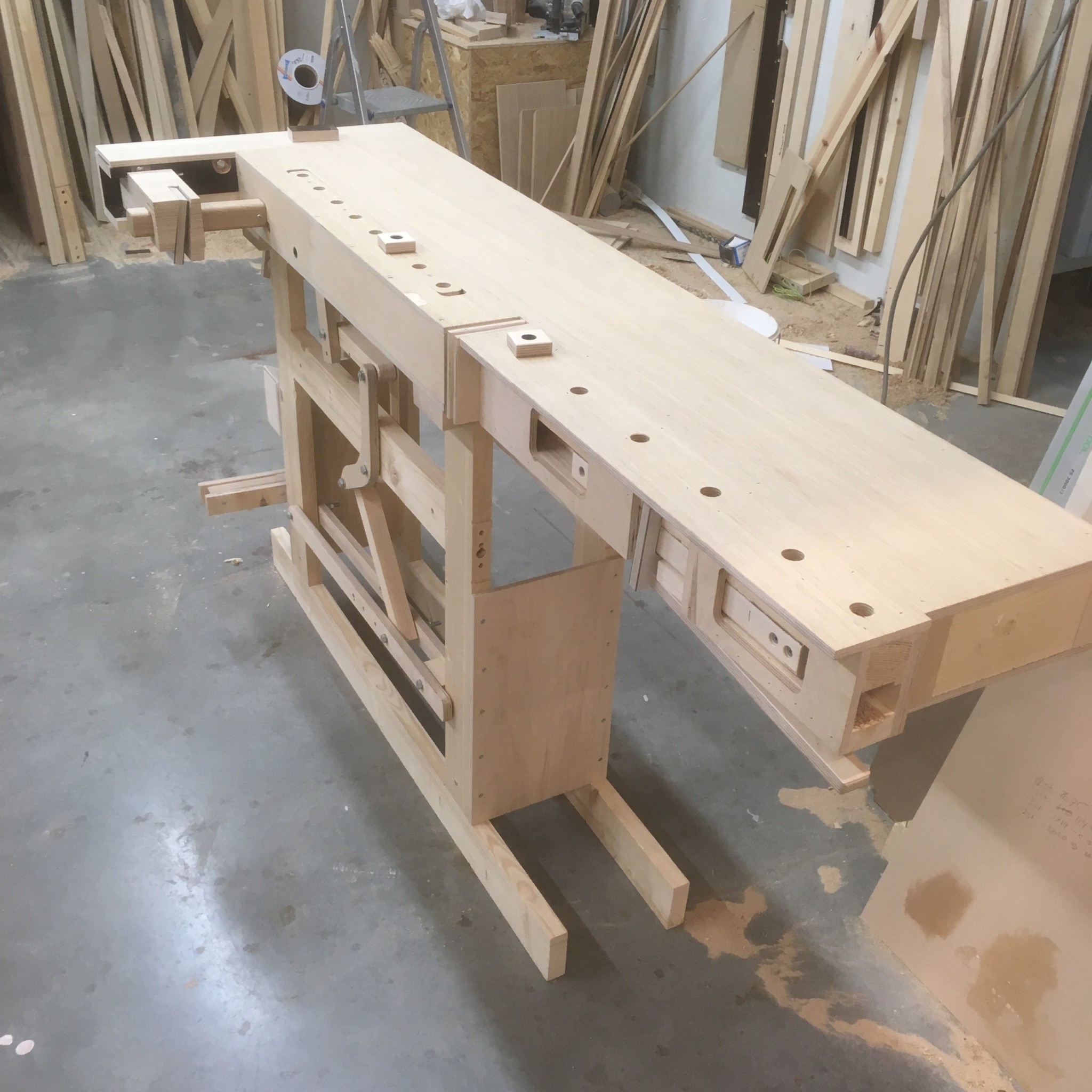

En bild på hela bänken.
Hantverksmässigt byggd trähyvelbänk med baktång och hävarm, placerad i en verkstad.
Det finns stora brister. Den är lite för lätt. Underredet kan vara lite större. Alla sammansättningar är inte gjorda för att hålla i evighet. Jag har inte lagt någon omsorg om design eller på finputs.
Ironin i det hela är att jag själv inte använder hyvelbänk. Den tar upp plats som jag behöver till annat.
Därför skulle det vara roligt om någon forummedlem vill "låna" bänken och testa den. Vill förstås få rapporter om hur den fungerar. Speciellt om den inte gör det :P. Vad går sönder?
Baktången har jag haft lite nytta av. Spänner fast slipstöd för att putsa lister. Föralldel ett litet hyvelmoment på denna list före sandning.
En hand håller en fotmanövrerad framtång på en träbänk i ett snickeri.
Vad säger ni? Någon som vill ha bänken över sommaren?

Snyggt! Jag testar gärna :)
Kul med lite out-of-the-box-lösningar!
Daniel slängde ur sig en undran om fotmanövrerade tänger i början av tråden. Det fick i gång fantasin :O sedan gick det inte att släppa. Nu har jag fått det ur systemet :D och lärt mig massor.
Kanske jag förser min nuvarande bänk med fästanordningar för dörrar på sidorna så att jag kan ställa dem på högkant för infräsning av lås och gångjärn.
Det ynkliga sidoljuset har fyra gångjärn, kantreglar, elslutbleck, karmöverföring, hellångt infällt brytskydd, fals på två sidor, sågspårslist och borstlist. Fungerande, enkla, spännanordningar kan man kanske motivera att lägga tid på ;). Det är många moment på dörrar.

@findus42, tack för en väldigt trevlig eftermiddag, lilltjejen hård testar :) , japansåg och en plywoodbit :)
Träsvarvbänk av plywood i en verkstad, utan någon person synlig.
En hand som använder en japansåg för att såga i en plywoodbit på en arbetsbänk.
