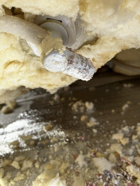

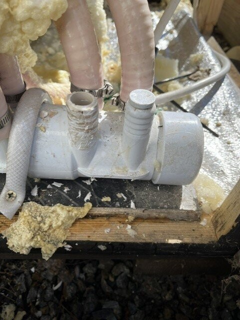

En slang hade fryst sönder i ett Ute-Spa och jag tänkte spontant att byta den. Märkte att den var fastlimmad och den inte var lätt att få loss. Jag använde kniv och fick loss den. Inser nu att jag borde ha skarvat slangen i stället. Nu har jag två lite skadade slanganslutningar som jag ska koppla en ny slang till. Jag tänkte att slipa dessa med sandpapper och koppla en ny slang. Men hur ska jag få det tätt, limma med PVC lim som jag aldrig tidigare använt, eller sätta in silikon med dubbla slangklämmare eller rör-tejp med slangklämmare. Om jag inte får bort allt när jag slipar så blir det lite mer än 20mm som slangen var invändigt, kan jag värma slangen med värmepistol för att kunna få på slangen. Vilken slang ska jag använda, så klart någon armerad som tål tryck. Det är inte så hög värme i ett spa, borde aldrig vara varmare än 38. De som använts var väldigt styva. Pex bockad med värmepistol är nog svårt att ansluta. Vill göra rätt från början och inte upptäcka att det läcker när karet är fyllt och blir en följetong med många försök.
  • Plaströr och slangar med skadade anslutningar, slangklämmor och frigolit fyllnadsmaterial runt ett ute-spa, redo för reparation.
  • Närbild på skadad slanganslutning i Ute-Spa, omgiven av sprucken isolering och trasig slang, med fokus på reparationsprocessen.
Jag hade tagit mjuk pvc slang och slangklämma, tänk på att INTE dra åt så hårt, du kommer spräcka röret. Bara lite och sedan dra lite till om det kommer en droppe. Du ska dock notera att tangitlim inte fäster på detta, så kladda inte med det.

Vad tror du att stryka silicon på innan jag lägger slangen?
Ja varför inte, men då kan du inte sätta på pumpen på någon dag. Jag har 32 mm pvcslang på alla mina poolkopplingar de är täta med enbart slangklämmor. Det är 16 år sedan jag satte dit dom.

Jag har badet tomt nu efter att lokaliserat var det läckte så jag kan göra vad som är det säkraste. Det var i en rörböj som slangen i det närmaste hade gått av, typiskt ställe där vattnet inte kommer ut. Det är en av de nedersta Jetsen så jag behöver inte fylla så mycket vatten innan jag testar. Men sedan när pumparna sätter igång blir det ju tryck. Tyvärr blev det lite skador i anslutningen när jag tog bort slangen du såg på bilden då den var fastklistrad. Jag borde ha satt en skarvbit i stället för att byta slangen. Vet du om det finns klister som är bra att fylla ut ojämnheterna i anslutningen med. Anslutningen är ju PVC, om slangen är PVC kanske det fyller upp? Det finns ju rörpasta också som man kanske kunde använda innan man skruvar fast?
Tangit lim för poolkoppling blir stenhård när den torkar, den kan man säkert fylla sprickor med. Obs den fäster bara på "hårdplast". Rengör med antingen tangits egna servetter eller med annan ren alkhol innan du limmar, ytan limmet skall fästa på måste vara helt rent från fett.
