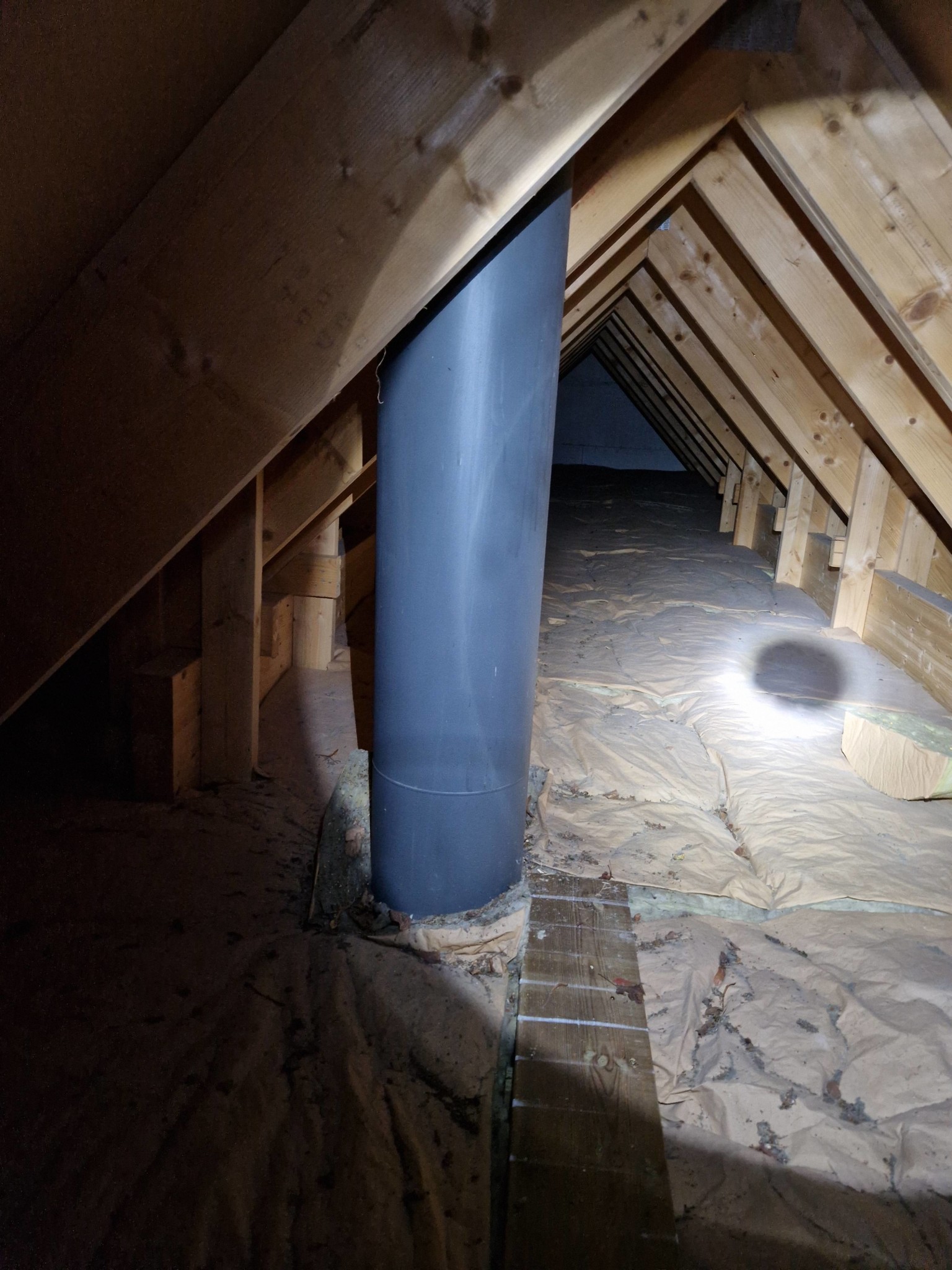

Har en kakelugn på NV, funderar på att köpa en mindre kamin att ha på OV. Är det tillåtet att koppla på rökröret från denna nya kamin in på befintlig skorsten? Det är en nyare modulskorsten. Ser att det blir rätt aggressiva vinklar så även om det är tillåtet kanske det är helt olämpligt då det blir svårt/omöjligt att sota?
Ser att jag sparar en del arbete istället för en ny genomföring i taket men efter att gått upp på vinden så vetifan om det är lämpligt? Rökröret från nya kaminen kommer upp där ljuskäglan är, ca 3m mellan där och bef skorsten till vänster i bild.

Nä, satsa på en ny skorsten till den nya eldstaden.
Stefan N och 2 till
Håller med.
I det där läget är en ny skorsten bäst.
P
Vi verkar vara eniga, att det är en usel ide att använda bef skorsten. Får bli ett par dagar på taket till sommaren istället (y)
