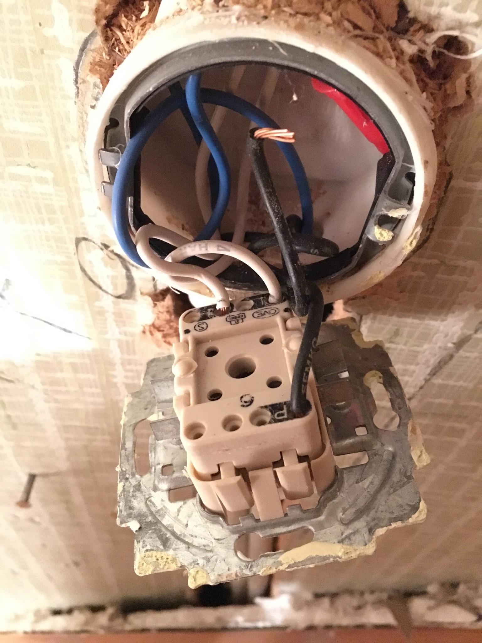

Har flyttat in i ett gammalt hus och märkte nu att en lampa inte fungerar trots att glödlamporna med säkerhet är fungerande. Har även kollat proppskåpet och det verkar se bra ut.
Kollade då på bakom lampknappen och såg att en av två svarta kablar hänger löst, med kopparen exponerad.
Saken är att vi rivit lite gips från väggen och var tvugna att lossa på lampknappen med tillhörande metallplatta, vad den nu heter. Jag tyckte vi var väldigt försiktiga att inte dra ut sladdar och jag vill även tro att vi inte gjorde det, men man vet ju aldrig.
Från golvet går det *två* rör ➔ lampknapp (en knapp) ➔ *ett* rör upp mot övervåningen där lamporna sitter.
När jag berättade det för en släkting trodde han att den lösa svarta kabeln ska sättas bredvid den andra. Båda dessa hål är märkta med ett ”P”. Men tror gör man förstås i kyrkan och inte med elektronik.
Vad säger ni? Skulle kännas fånigt att behöva kontakta en elektriker för en sådan sak...

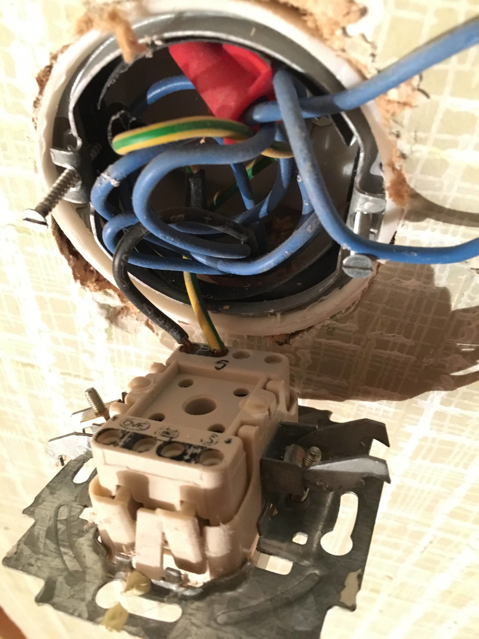

I en lampknapp bredvid, som jag inte riktigt vet vart den går (troligtvis också till en lampa på övervåningen), så ser det helt annorlunda ut.
Varför har den två färre kablar?
Är den blåa kabeln till någonting? Den är inknöcklad i dosan men har ingen koppling till lampknappen.

Om vi tar översta bilden först så tror jag din släkting har rätt. Men du gör helt rätt i att tro i kyrkan. För att lösa och bekräfta detta behöver du skaffa dig en bild på kretslösningen. Första frågan du bör ställa dig då är varifrån strömmen kommer. Oftast matas en strömbrytare uppifrån, men i ditt fall låter det mer som att matningen kommer nedifrån via ett av rören underifrån. Uppåt går såvitt jag kan se två tändtrådar och en blå neutralledare, eller går det även en svart upp? Med den hypotesen är det naturligt att denna belysning har slutat fungera.
Men det är en trappbrytare du har på bild överst, så det ska finnas en till. Det kan finnas fel där också.
Den andra bilden är för otydlig för att kunna säga något. Klart är dock att denna strömbrytare inte är i funktion. Den används endast för att skarva en grön/gul skyddsledare med en svart ledare. Detta ser inte alls bra ut. Det behöver nog syna elinstallationen i sin helhet.

På den första bilden så är det troligen så att den svarta ska sitta bredvid den andra svarta. Någon av de svarta är matningen och den andra är en vidarekoppling till något annat. Om det inte finns några uttag i närheten och svart, blå och båda vita sticker iväg uppåt så är det en vidarematning till övervåningen. Vart tar ledarna vägen?
Den andra bilden är mer oroväckande. Svart är ihopkopplad med gul/grön. Där måste du reda ut vad som är vad och det bör fixas snart. Gul/grön får aldrig vara annat än skyddsjord!
Edit: Jag ser bara ett rör som kommer in i dosan nerifrån. Där kommer det svart+blå, vilket troligen är matningen. Uppåt är omöjligt att se men en inte allt för vild gissning är att alla ledarna sticker upp i samma rör. Det verkar också finnas en torix i dosan, vad är anslutet till den?

En snabb notering bara: den gul/gröna kabeln har på ett par ställen svart eltejp löst lindad runt sig. Kabeln är som tur är hel, vad jag kan se. Kanske är så att den svarta tog slut och den late elektrikern tog en grön/gul och gjorde den till en svart istället, antar att det bara är färgen på höljet som skiljer?

Missbruk av den grön/gula är ett antagande du bör ha med dig vid kontrollen. Det ser inte bra ut. En översyn av en elektriker kan vara på sin plats, med efterföljande installation av JFB.
Nej, du kan inte bara med en voltmätare fastställa var den svarta ska vara. Däremot skulle jag bara stoppa in den bredvid den andra svarta efter att ha kollat vart den tar vägen. Det är så sannolikt att det är där den ska vara.

Att tejpa på den "byter inte färg". Det är förbjudet. Punkt. Utropstecken. Osv...

Ser ju ut som den skulle kunna ha suttit bredvid den andre svarte såvida inte det röda i dosan är en gammal torix den isolerats med?

Jag satte fast den svarta kabeln och allt fungerar så vitt jag vet felfritt numera. Väntar också på någon som är lite mer kunnig och kan se ifall något är uppenbart fel med elen i huset.
