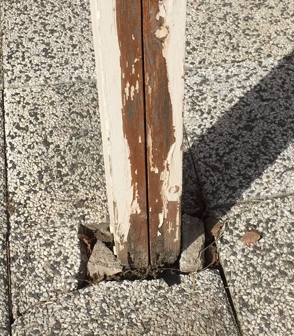

Jag har en stolpe som stöttar upp en gavelbalkong. Stolpen håller på att murkna eftersom den är så nära mark.
Vad föreslår ni för åtgärd?
Byta stolpen mot en tryckad och strunta i att den är nära marken. Men kommer färgen klara sig längst ner på stolpen ifall det är en tryckad stolpe nära mark?
Byta fundament så man kan montera stolpen högre från marken? Kan man gjuta ett nytt fundament på det gamla? Eller är det gräva bort den gamla som gäller först (men då blir det nog lite trubbel med stenläggningen)?

Det första du ska göra är att sätta något från mark upp till undersida balkongen och fästa den där
och ha lite spänn på den så den står kvar , lämpligt med en grövre planka eller annat
Efter det kan du ta bort stolpen och se vad och hur det kan göras med en ny stolpe
Återkom med ett par foton hur det ser ut ( när du tagit bort den ) vid plattorna och
upptill så kommer du att få tips

Gör om fästet så att trästolpen kommer upp från marken, minst en decimeter och gärna en halvmeter.
