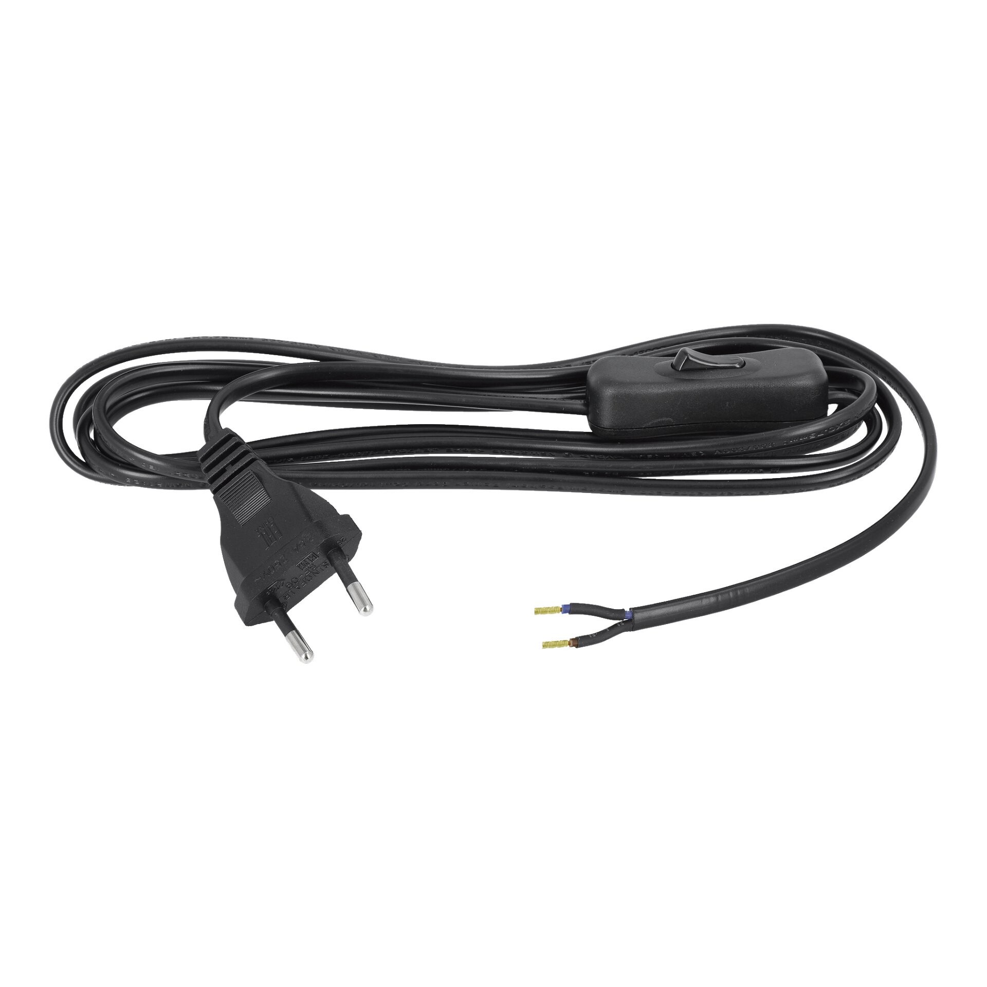

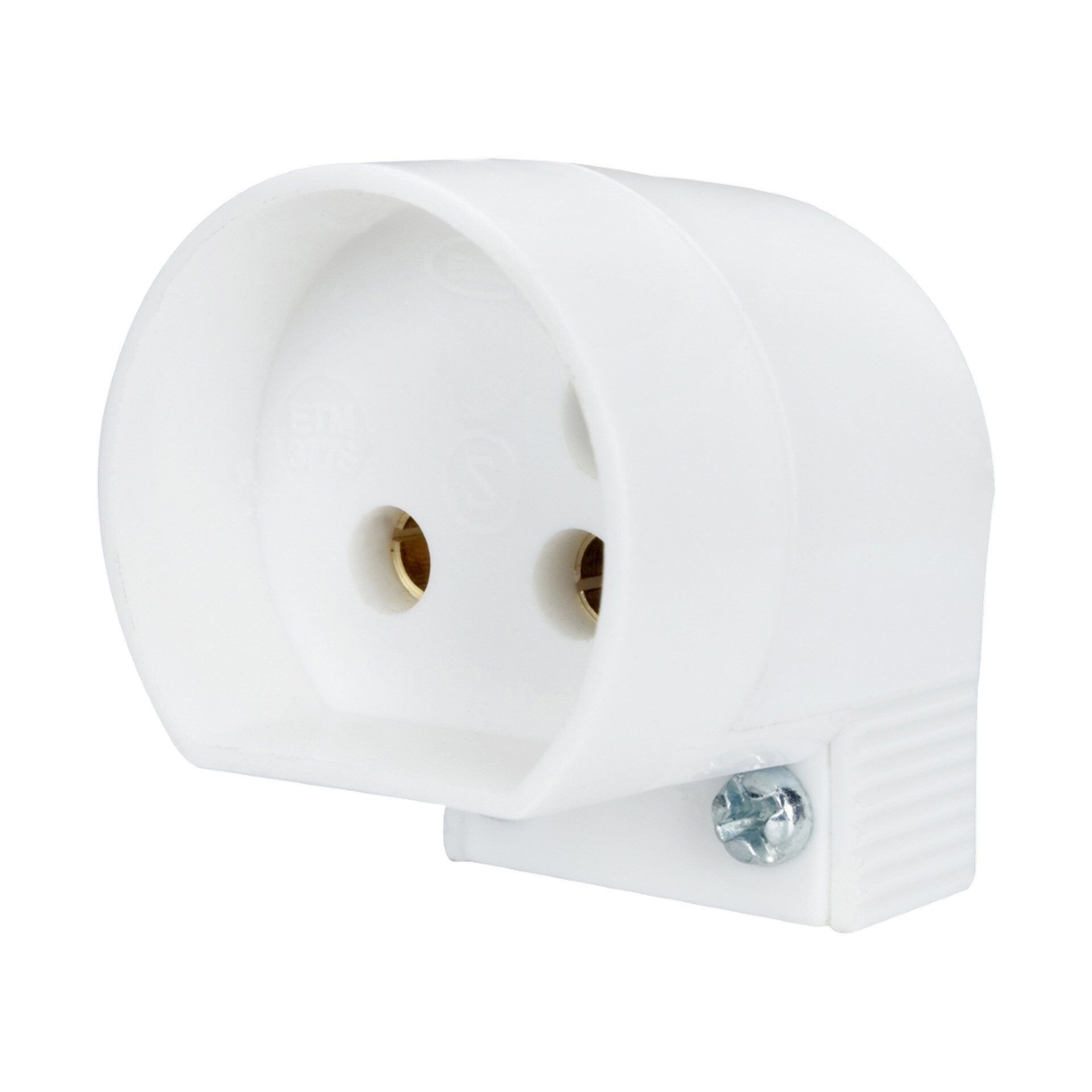

Vill sätta upp en gammal retro taklampa i ett hörn där det inte finns ett lamputtag i närheten, vill heller inte dra förlängning över hela taket. Skulle det gå att sätta ihop dessa och plugga in i vägguttaget nedanför och då tända släcka på brytaren.
  • Svart nätsladd med stickkontakt, strömbrytare och två exponerade ändar. Används för att koppla en taklampa till ett vägguttag.
  • Vitt, vinklat vägguttag för två hål med skruvfäste, används för elektrisk anslutning.
Ja det går
Är lampan dubbelisolerad?
tommib
Det vet jag faktiskt inte så här på rak arm, lampan är från 50talet, får kolla upp det. Uttaget den ska in i (om det funkar) är ojordat iaf.

Du kan ju troligen ansluta sladden med strömbrytare på direkt i lampan istället.
Ahh ja det kanske går, varje lampa är ju separat så måste använda skarvdosa, ska jag koppla alla tre i samma då?
A
Det ska vara rätt stickkontakt till den isolationsklass armaturen har. Om det är en äldre ojordad historia ska den ha en sådan kontakt också. Den får då bara och kan bara användas i rum med äldre elinstallationer som det låter som det handlar om.
Om armaturen ska göras om från originalutförande måste saker som dragavlastning ordnas också. Och det viktigaste att se över så att den är säker att använda då den är 70 år gammal.
