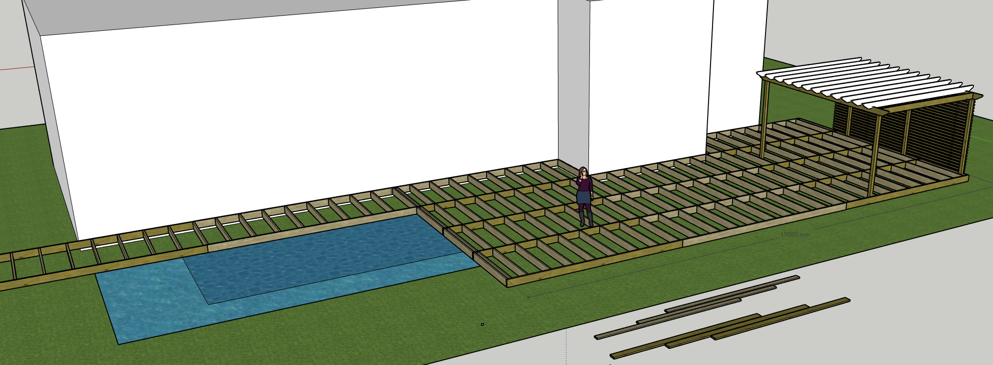

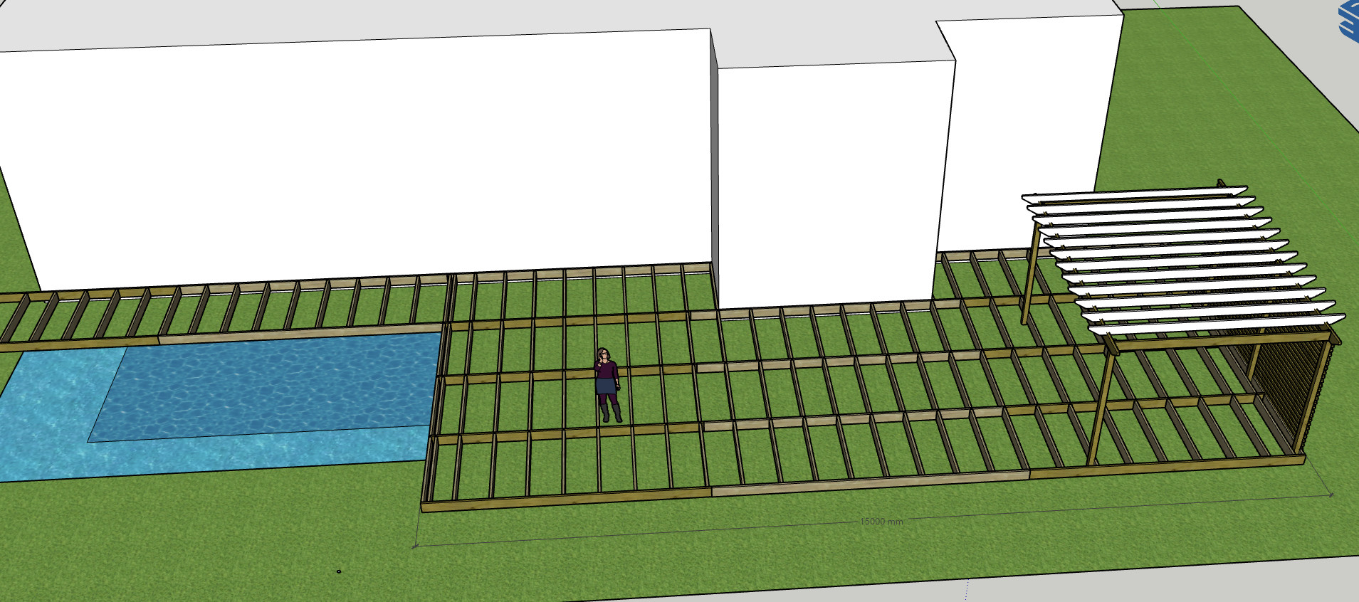

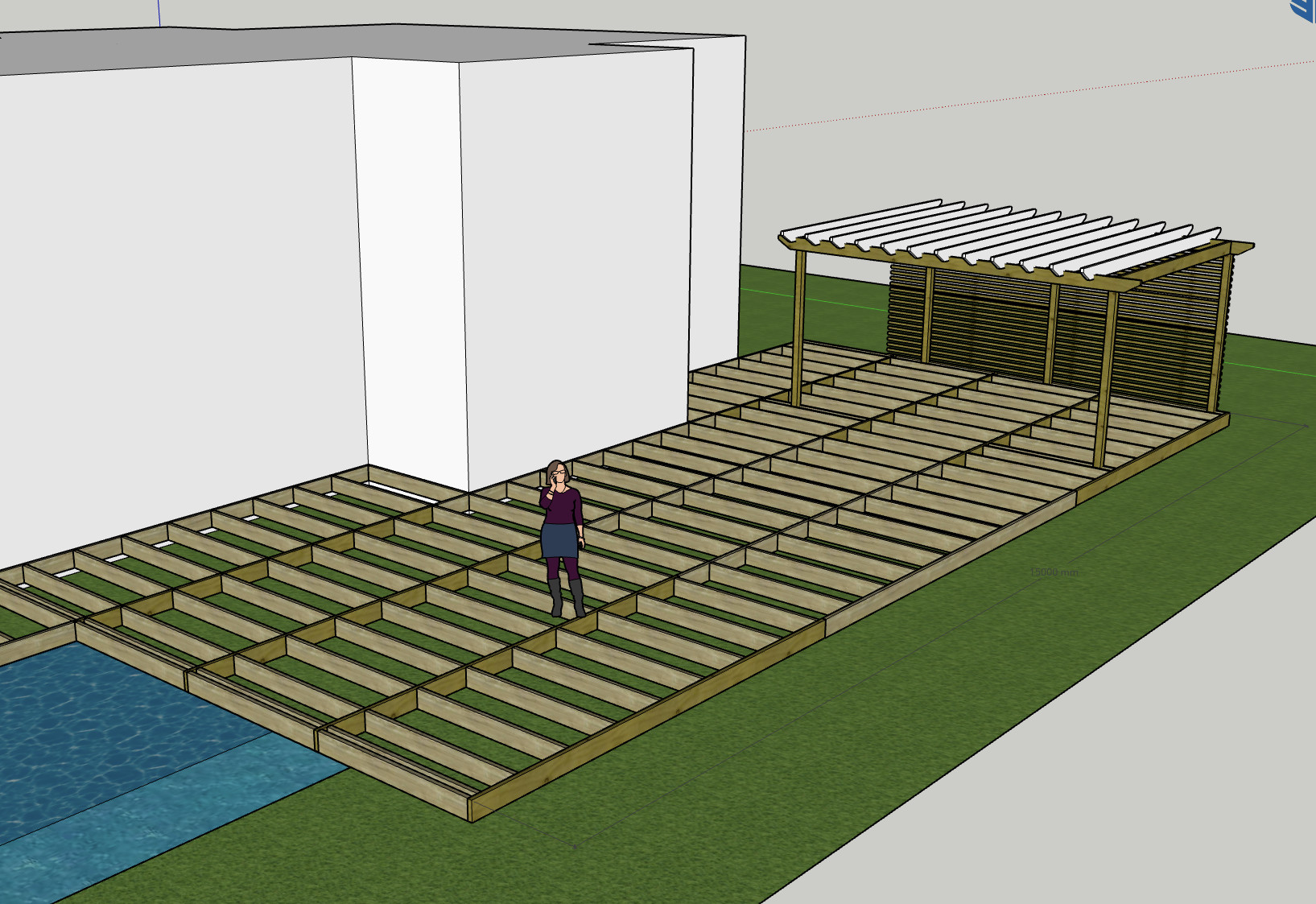

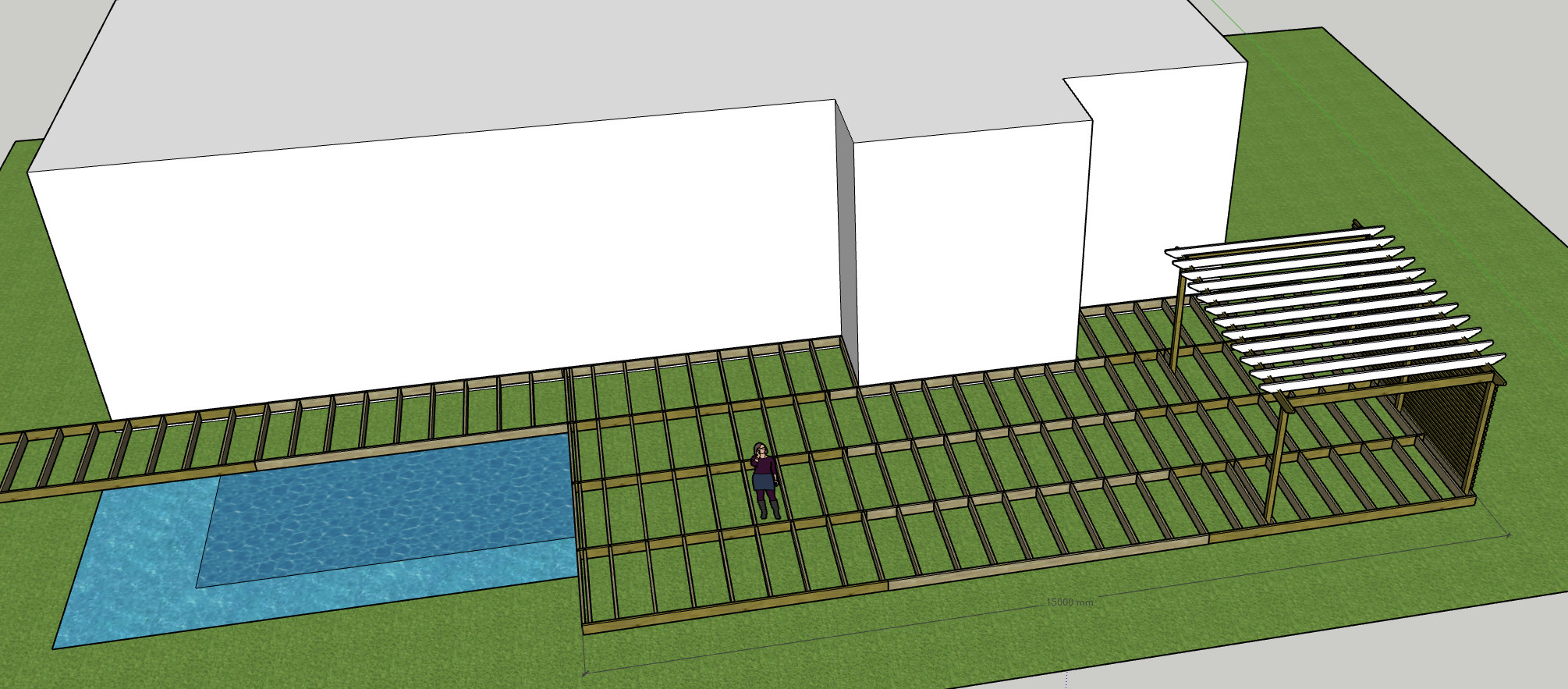

Hallå alla kunniga,
Har nu suttit och läst på olika lösningar, spännvidder, virkesdimesioner mm. och landat i ett utkast till en altan.
Utifrån allt jag läst så tycks alla varianter finnas, men jag tänker att bärlinan närmast husgrunden fästs i husgrunden (har förberett med gängstänger i grunden från gjutningen, gäller även vinkeln) och sedan parallella bärlinor med 180cm mellanrum. Mellan dessa sätts skruvreglar i balksko med cc 60cm vinkelrätt mot bärlinorna. Trallen läggs sedan parallellt med huset. Bärlinorna är tänkt att vila på betongplattor med papp mellan med ca 2 meters avstånd (ej utritade).
För underlaget har vi har grävt ut ca 15cm av fyllnadsmassorna runt huset, där vi placerat markduk samt jämnat av (ej paddat) 8-16. Osäker på om vi behöver packa det ytterligare? Runt huset ligger sedan tidigare dräneringsslang och packad 8-16.
Material
Bärlinor 45x190
Skruvregel 45x145
Trall 28x120 eller 34x145 (Har inte bestämt detta ännu)
Mått
CC60 skruvreglar i balkskor (nedsänkt bjälklag) på betongplattor.
Gång till garage (vid framtida pool) : 1,8 x 10 meter
Övrig öppen yta: 15 x 7 meter (undantag för vinkeln på huset)
- 5,8x7 till vänster om vinkel
- 4,2 x 5,2 vid vinkel
- 5,8x7 till höger om vinkel
Frågor:
1A) Är det överdimensionerat?
1B) Räcker det med bärlina fäst i grunden och sedan skruvreglar vilande mot plattor istället?
1C) Bör jag hyra en padda för att trycka till 8-16? Eller räcker det med plank och slägga?

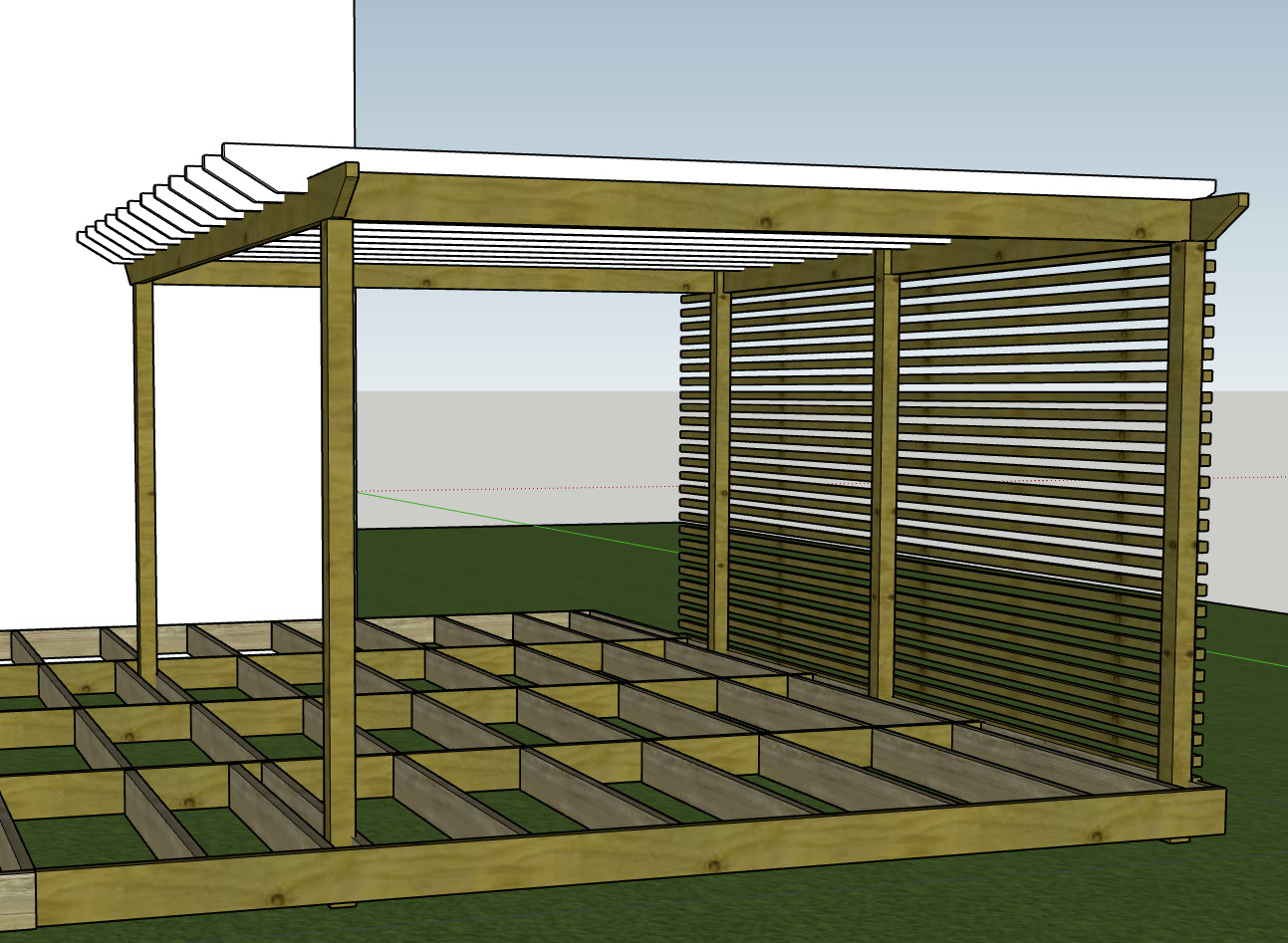

Pergola
Material
Stolpar 2st 45x95 eller 95x95
Dubbel Regel 45x195 i breda öppningen mot huset (ca 4,5 meter) samt eventuellt dubbel mot spaljen.
Överliggare 45x145
Mått
CC40 överliggare
Långsida (mot hus) 4,5 x 3,7 Kortsida (mot trädgård och hus)
Vidare för pergolan hade jag initialt tänkt en färdig 95x95 eller 2st 45x95 för stolpe, men tänker att det kanske blir, eller ser, för klent ut? Har någon bra rekommendationer på detta?
Vidare, bör jag gräva ner plint eller räcker det att låta dem stå på betongplatta samt skruvas i bärlina/skruvreglar samt komplettera med snedsträvor mellan stolpe och regel?
Jag har tänkt dubbla 45x195 eller 45x170 för att hålla upp överliggarna i 45x145 (ej illustrerat), men är lite fundersam på bärigheten i den långa öppningen om 4,5 meter med dubbla 45x190 på 95x95 stolpen.
Tips/erfarenheter på detta?
Har önskemål om att hänga upp någon hängstol i den anordningen.
Frågor
2A) Kommer 95x95 (/2x45x95) se för klent ut eller vara för klent? Tips?
2B) Bör jag gräva ner plint för pergolans stolpar eller klarar jag mig med infästning i bärlina/skruvreglar samt betongplatta med snedsträvor?
2C) Klarar en 45x195 att hänga upp en hängstol på en spännvidd om 4,5 meter på de stolparna? En infästning i vardera 45x195.
Så vad tror/tänker expertpanelen om detta?

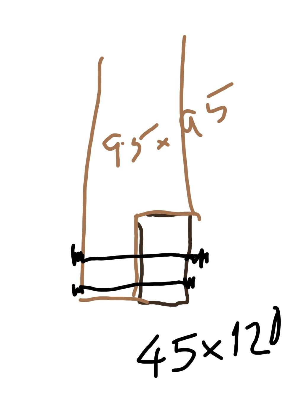

Fick ingen input här när jag byggde, men körde tillslut stolpar av 2st 45x145 med 1st 45x70 emellan och lät en 70 och en 145 vila mot bärlinan och sen genomgående bult + vinkeljärn i bärlinan. Blev riktigt stabilt!J Julistormen skrev:
Riktigt fint!Hild skrev:
Vad tror du om att köra med 95x95 såga ur 45 och borra med genomgående bult för fäste i bärlinan?Hild skrev:
Jag kommer ha stenplattor bara så vill undvika plint.
Spontant skulle jag säga att det fungerar nog fint, men jag är bara en hobbysnickare själv.
Jag dimensionerade upp en nivå på stolparna av anledningen att jag ville undvika missnöje med en vinglig konstruktion efter slitet, samt på så vis fick jag två 45 som kunde vila mot bärlina och regel (drog stolparna i hörn så jag kunde fästa stolpen från två håll) sen vinkeljärn på det. I botten hade jag paddat makadam och sen platta med papp som stolpen vilar på.
Vid riktigt blåsigt väder kan pergolan hugga lite vind även naken, än värre när den kläs med lite segelduk för tak och lite avskärmningsgardiner.
