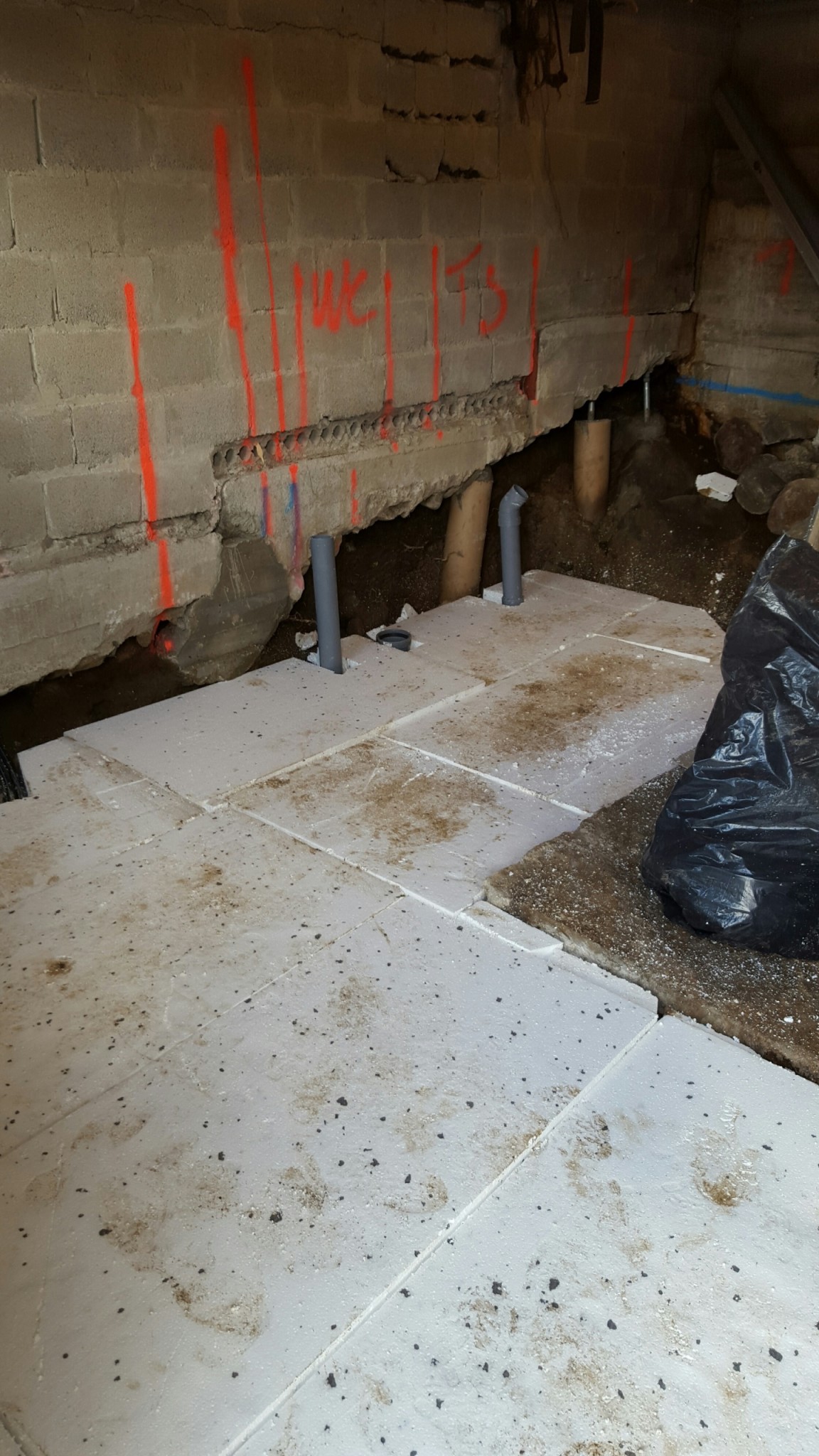

Vi har fått till dräneringen i grunden och avlopp och vatten är förberett. Vi har även bilat bort oförklarliga stora klackar som annars kommer sticka upp ur plattan
Isolering är påbörjad och man börjar få en känsla av hur bra det blir

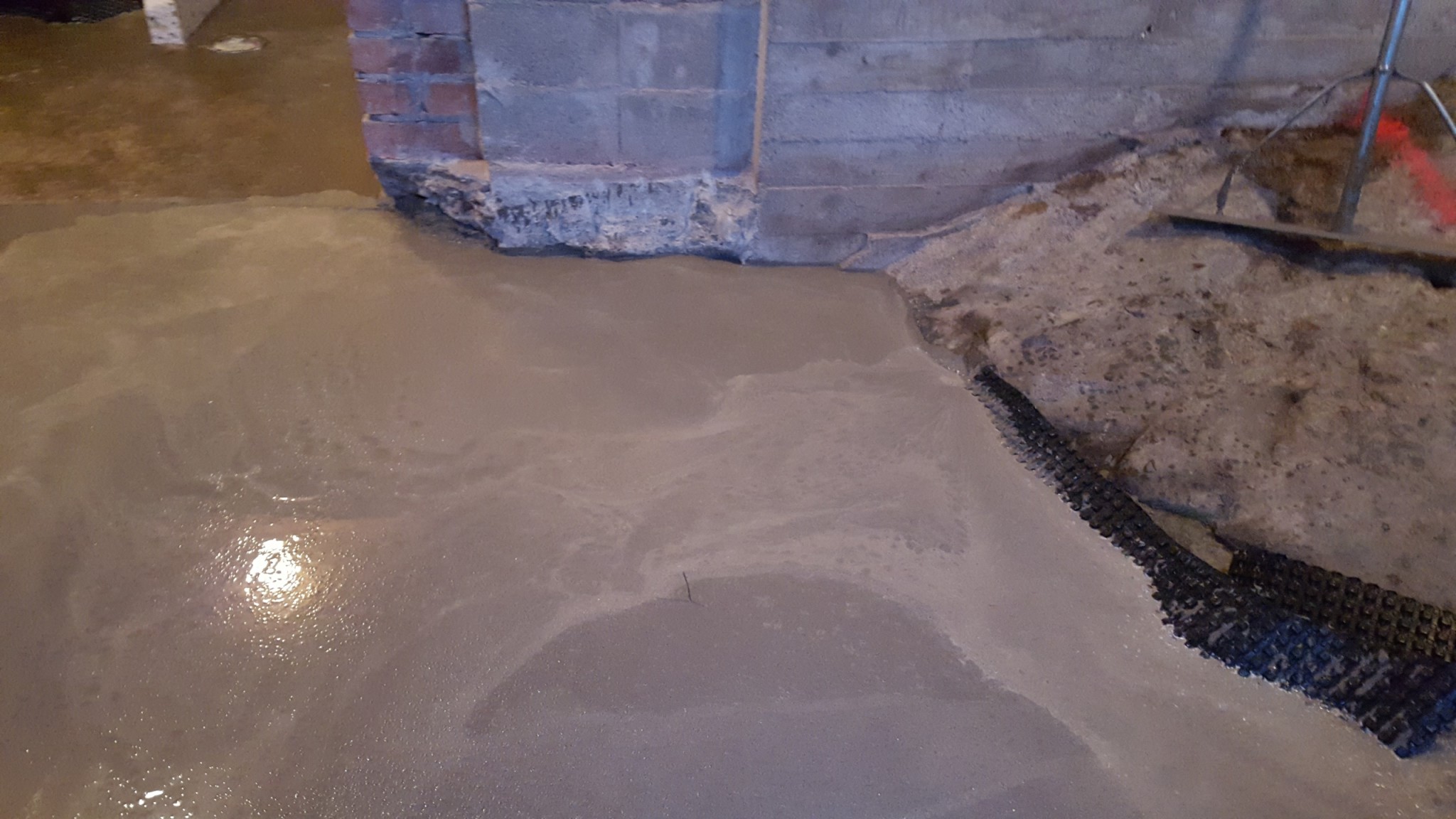

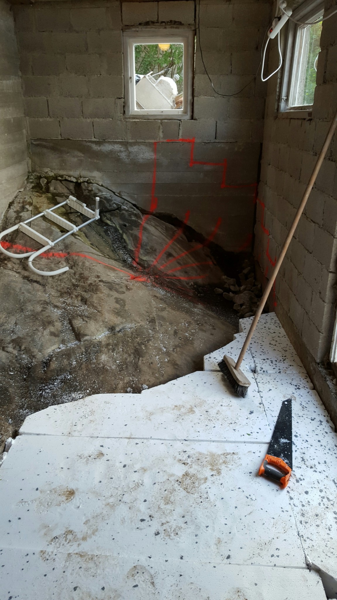

Från början var planen att gjuta en betongplatta med bil och slang (vilka de kan dra väldigt långt och utan problem till huset) men efter lite goda råd från grundkillar föll det slutligen på att gjuta med EPS betong.
Det sparar oss höjd på plattan och ger oss lite extra isolering. Vilka vi behöver bådeoch av.

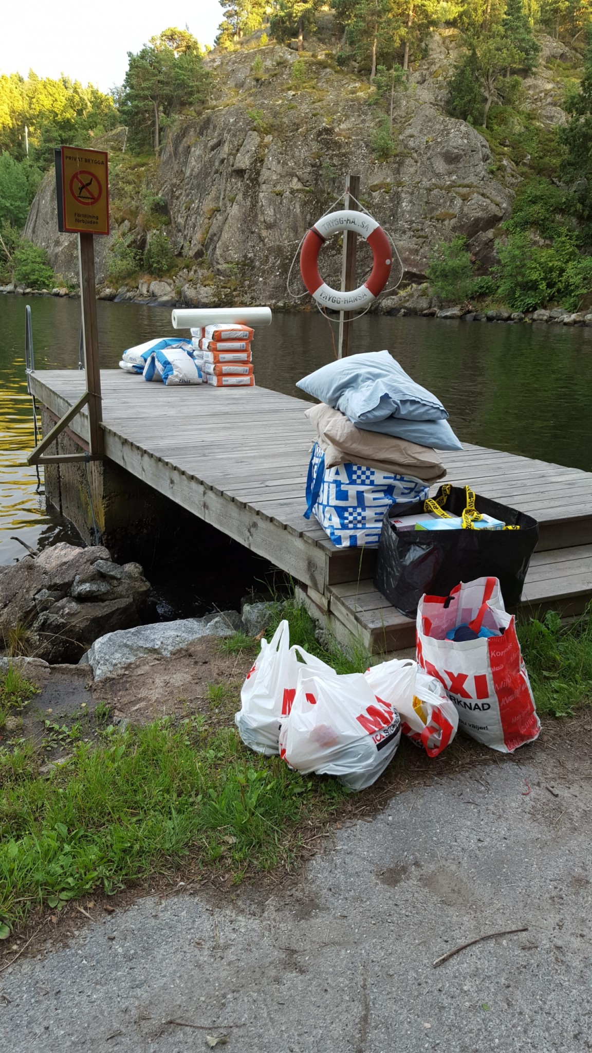

Vi har fått oss ett ordentligt träningspass eftersom vi burit ner alla säckar eps för trappan. Som tur är väger de bara 17 kg/säck.
EPSEN behöver man flytspackla inom tre dagar och det har vi också jobbar på med.
Ett mycket värre träningspass och vi tog en del med båt också för att spara ryggen litegrann.
Nu är allt färdigt för plattsättaren som kommer på måndag och fall och finspacklar och sätter klinkersen.

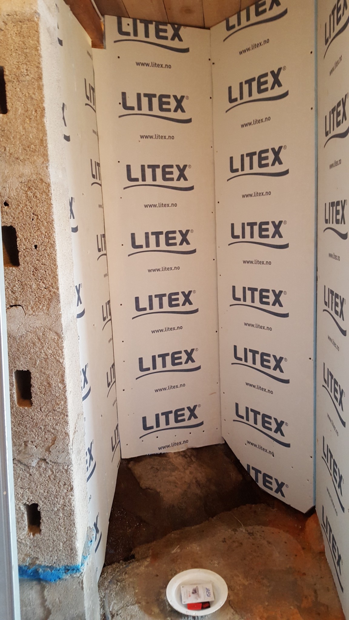

Han ska även kakla i duschen och den har vi faktiskt hunnit bygga upp den med.
Stålreglar och våtrumscellplastskivor (vad de nu kan heta)
De var extremt lätta att jobba med och trots sitt ganska höga pris känns det helt värt det.
Som nu ser får duschen en lite annorlunda form eftersom vi byggt den utifrån de förutsättningar som fanns med berget i källaren.
Men vi tycker det blir riktigt bra.

Vi har varit bortresta i två veckor så det har inte hänt så mycket egentligen.

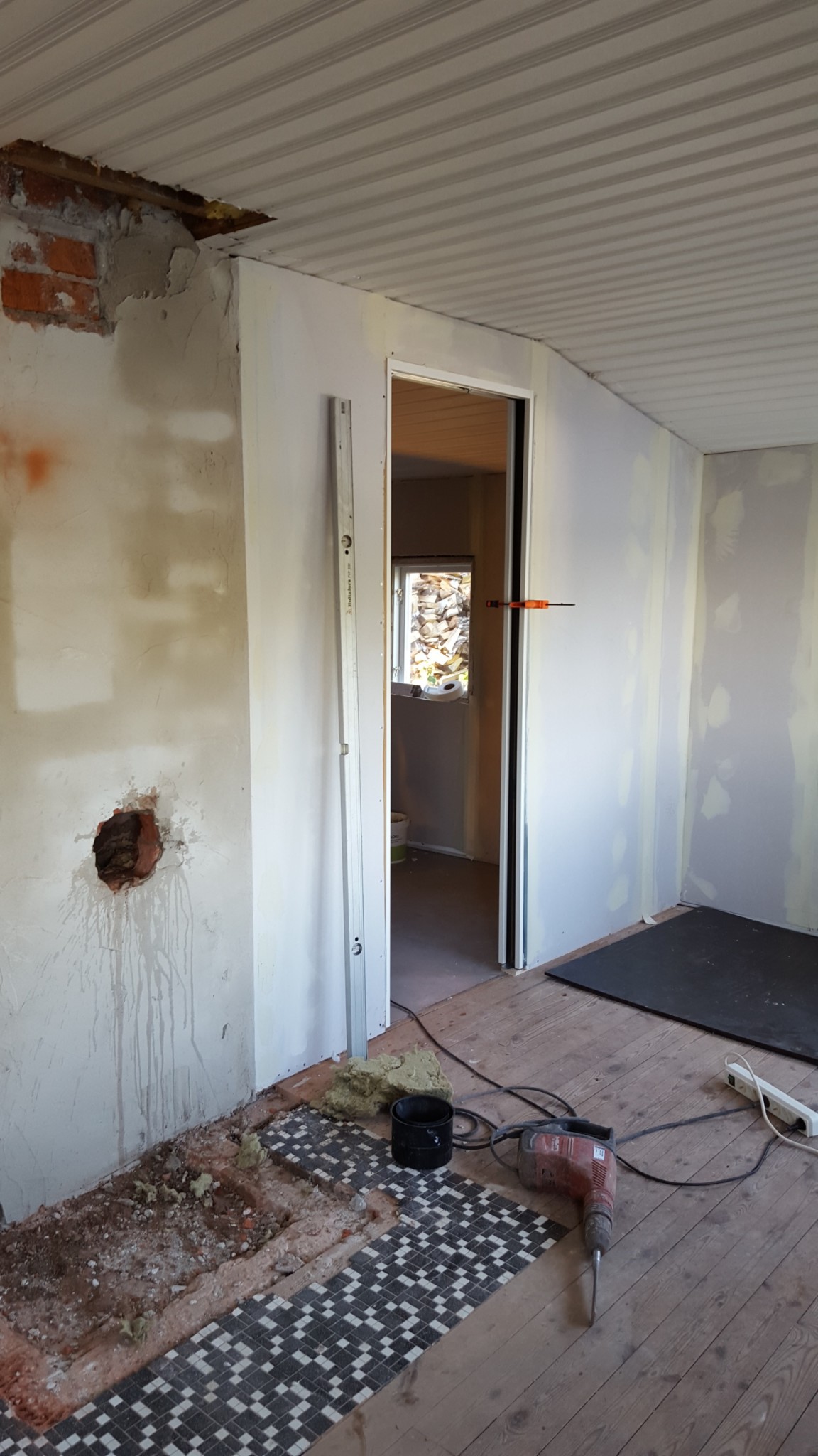

Det händer grejer och det går fort framåt nu

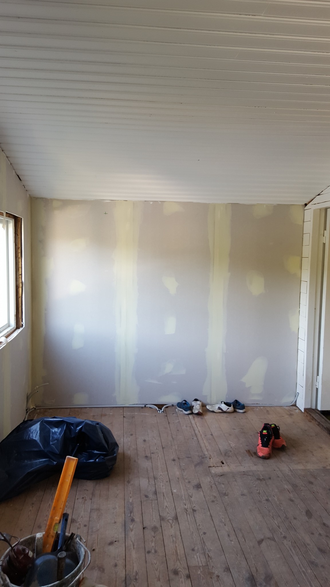

På övervåningen har vi hunnit med att gipsa, spackla, komplettera taket där vi rev en vägg och satt upp en vägg till barnens rum med skjutdörrskarm

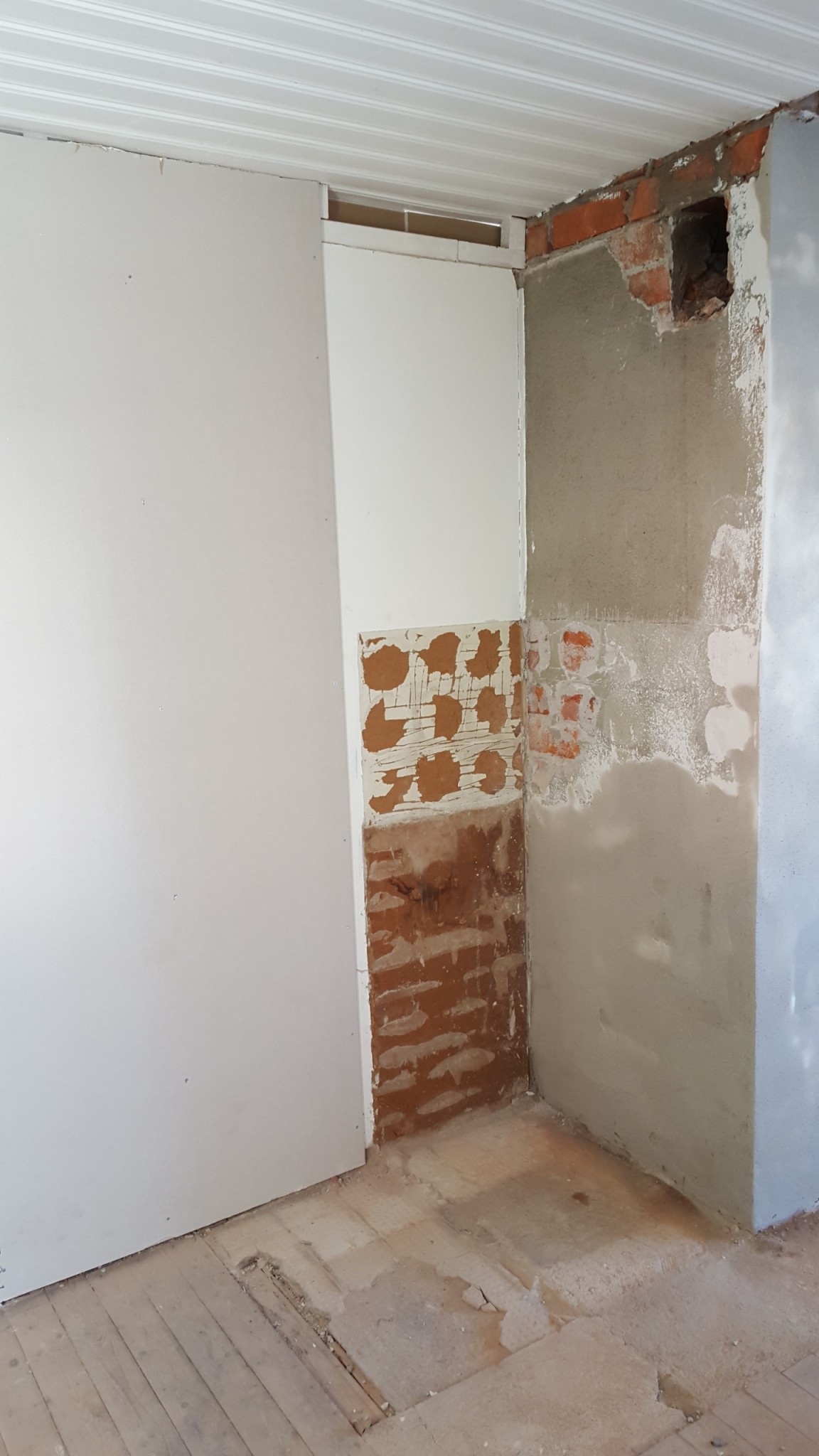

Den absolut största skillnaden är den öppna spisen.
En fin gammal teglad öppen spis stod ju i huset när vi flyttade in. Sotaren dömde ut skorstenen och planen var att sätta in en kassett för att ha någon behållning av att elda.
När muraren kom hit föreslog han det billigare alternativet att riva ner klumpen och installera en ny effektiv spis istället
För oss som behöver varje centimeter kändes det som en superlösning.
En timme tog det att bila ner den och nu putsas stocken upp och blir fin.
När golvet är klart kommer de hit med den nya och installerar.
Det blev riktigt bra med barnens vägg och utan klumpspisen

Renoveradet tar ganska mycket längre tid eftersom det tar tid och kraft att få material fram till huset.
En del saker går jättebra att bära. Och ibland blir man lat.
