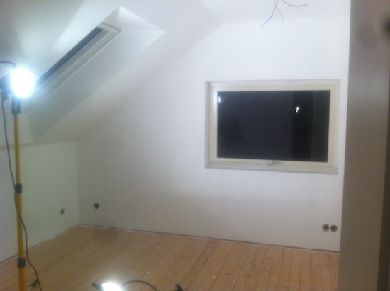

Nu är det målat vitt nästan överallt, ljust och fräsht. Sjukt egentligen av hur man uppfattar rummet som större så fort det kommer upp ljusa färger. Nu ska det beställas golvvärme och handlas lite mer färg i andra kulörer.

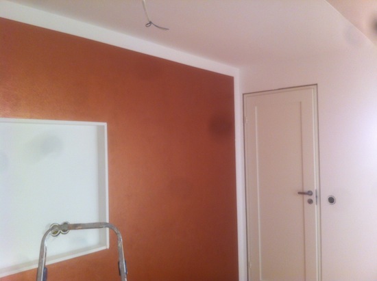

I sovrummet har jag krigat med en fondvägg, är envis och dum och vi hade bara hittat en färg som kändes "rätt". Det landade på en snickerifärg (!!) metallic i en koppar-röd nyans. Finns metallic väggfärg, men den hade inte samma känsla och glitter i sig tyvärr. Så det blev snickerifärg.
Började med att rolla med en skumgummi roller, gick inge vidare.
Testade med "vanlig" vägg roller. Blev katastrof.
Köpte roller som är till för snickerifärger. Blev flammigt och kass.
Sprutmålade en gång, det fixerade "glitter" i färgen i sjukt konstiga mönster. Slutade värdelöst det med.
Till slut hittade jag en metod (med support av en målare) att måla med "vanlig" roller, rikligt med färg. Sedan dutta med en tygtrasa för att ge färgen egen struktur och vi blev supernöjda. Skam den som ger sig
Ska fixa till kanterna mellan vitt - metallic då tejpen hade fastnat lite här och där. Annars är väggen så gott som klar!
Tyvärr så visar sig inte effekten i färgen på bild, men det ser bättre ut IRL. Speciellt i solens sken.
