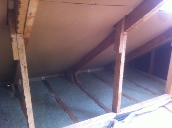

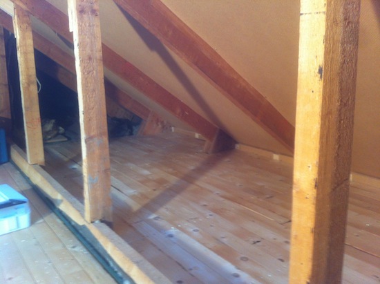

Jobbade vidare med kattvinden under helgen. Det är något vackert med en bra isolerad yta
Då det inte var meningen att göra detta utrymmet just nu, så hade jag inte köpt ordentligt med virke. Men då kläckte jag och tjejen en återvinnings idé och bar upp den gamla råsponten som satt monterad på väggarna och ryckte ut spiken och drog fast. Sparade ett gäng kronor och slapp en resa till tippen.

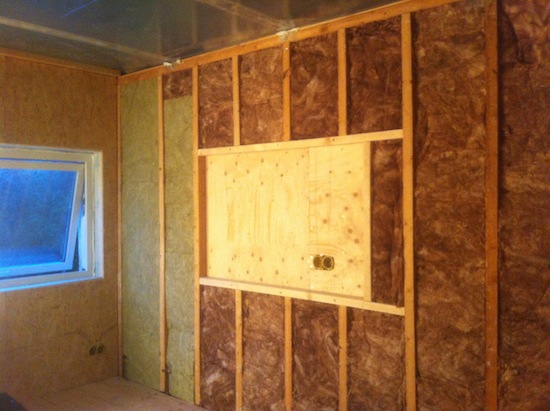

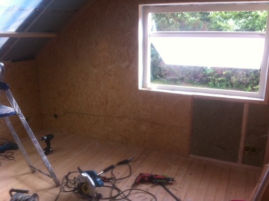

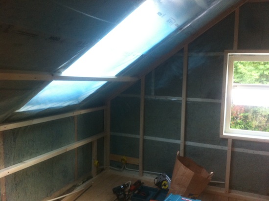

Uppe på andra våningen händer det grejer! 2 vändor till tippen med fullastat släp + pickup. Sväljer massor med skit, shoppat isolering och reglar och osbskivor. Det är en hel del pyssel när allt är snett och vint men detta blir nog bra till slut.
Nu är det plastat och klart för elektrikern att göra sitt, försöker mig på att förbereda rör & dosor under veckan sen ska osb + gips upp i väggar och tak.
Nu har elektrikern gjort sitt för denna svängen, blev totalt 3 dosor för cat5e (eller cat6 inte bestämt mig ännu). 7 dosor för 230 uttag. Det räcker för oss nu och jag hoppas att det räcker för vad som kan hända med rummet i framtiden också.
Håller inte samma tempo i renoveringen av sovrum som med taket, och det av flera anledningar. Mycket på jobbet, samtidigt som radistationen tar en hel del tid. Sen är det mycket skönare att vara ute när det är gott väder. Sedan är allt inte lika självklart så det blir fler vändor till brädgården med material man missar
osv... Men OSB sitter på 3 av 4 väggar.
Har kört med isolering från Paroc och Rockwool, bra respektabla företag med bra produkter, men innerväggarna blev det en vända till Byggmax och shoppade isolering och det är skillnad på produkter helt klart! Den bruna (byggmaxen) går knappt att skära i med vanlig isoleringskniv! Dock kliar den inte så det får man väl leva med, då det är inner vägg och isoleras för ljudet så är det inte så noga om den glipar lite.

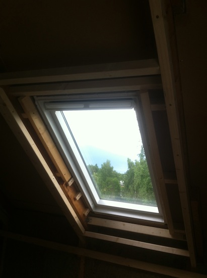

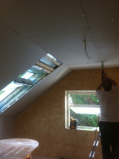

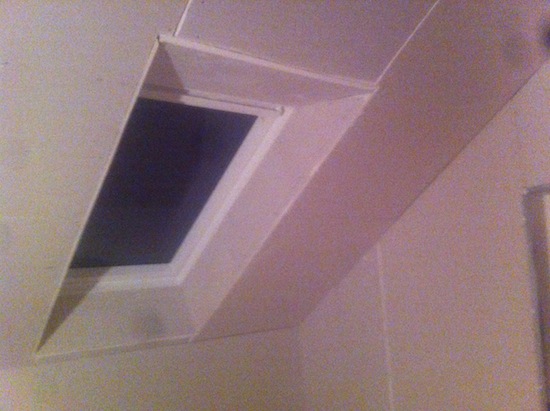

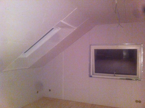

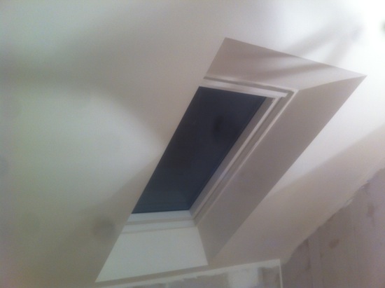

Fick tummen ur i helgen och osb:ade färdigt och gipsade. Fick hjälp av farsgubben att gipsa taket. Blev 90 skivor i tak och 120 på vägg. I framtiden blir det nog 90 överallt med tanke på vikten. Helt enkelt inte värt att bära 120 skivor upp och ner i trappen.
Hela rummet är nu färdiggipsat och dammet ligger som en dimma över hela sovrummet.
Av någon anledning är jag envis och dum och ska såklart gipsa in takfönstret när det finns färdiga moduler för detta?! Gjort är gjort och nu är det iaf klart, men pilligt med vinklarna var det sålklart.
Köpt spackel och funderar på att investera i en lågbudget slipgiraff. Får se om jag kan försvara en sådan investering för sambon, det är en hel del att slipa på sikt då hela huset behöver sig en uppfriskning.

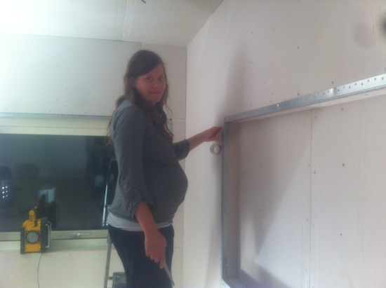

Kl 20 kom den hög gravida tjejen upp och ville också jobba. Blev att tejpa gipsskarvarna och spackla skruvhål. Starkt tycker jag.

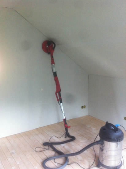

Måste bara säga att jag är supernöjd med denna kombinationen! Dammar knappt någonting, går fort och resultatet blir bra. Duger gott och väl till en hemmapulare som gillar gadgets.
Jula "griraff slip" och Biltema grovdammsugare.
Har den också och är överlag nöjd. Ända nackdelen är väl att den är förbannat tung att slipa tak med, hade träningsvärk i dryga veckan efter 85kvm tak i källaren.Goteborg skrev:
Jag väljer ju en veckas träningsvärk alla dagar i veckan, jämfört med att slipa 85kvm tak för hand(!). Den har lite vikt helt klart, och det känns i armarna även på vägg men är nöjd ändå. Om man kikar på modeller med motorn i handtaget istället för uppe på skallen så snackar vi c:a 10 000 lappen, och dem pengarna tycker jag är helt orimliga för hemma fixande. Jag är nöjd ändå, även om vikten är ett -erik_n skrev:

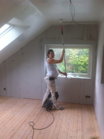

tjejen rollar taket.
Andra strykningen klar, får extraspackla några skruvhål och en skarv, för övrigt riktigt nöjd.
Tankarna går kring att måla 3 av 4 väggar vita och en vägg i metall färg, + väggmålning. Någon med erfarenhet av metallfärg? Hur blir texturen med vanlig roller?
