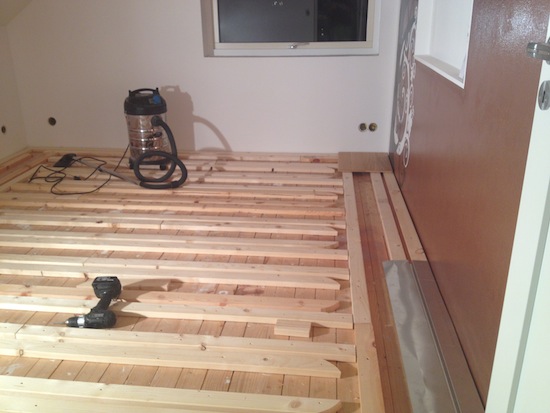

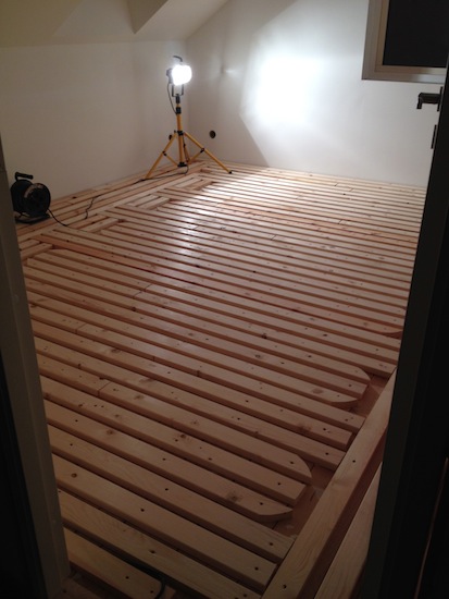

Också börjat med glesen för golvvärmeslangen, men räknade på materialet som en kråka så det saknas ett gäng meter.

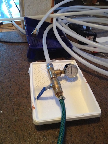

Sitter och filar på en en hemmavariant av provtryckningsmojäng. Ska bli spännande att se om det fungerar som det är tänkt.

glesade igår.

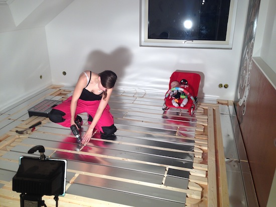

Och tjejen som åter igen kommer in i sina bygg-brallor efter graviditeten monterade idag golvvärmeplåtar. Har också provmonterat prov-tryckningsmojängen och det känns över förväntan. Lägger slang i dagarna och hoppas på att kunna provtrycka redan till helgen.

Nu provtrycks det för fullt, kommer provtrycka på 2,5 bar under ett par tre dagar, bör det duga? Köpte rördelar som totalt gick på runda 1000:- och då jag just nu inte har en fördelare så kan jag återanvända allt förutom nippeln som ansluter slangen, köper en ny för varje slang som ska provas. Får tacka jeppeknaster för supportbild då han gjort liknande rörmojäng jag hittat i en tidigare tråd här på Byggahus.
