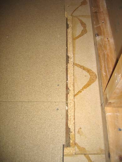

Hej igen!
Nu har kommit så långt som att golvspånskivorna är på platts. En fråga har jag...
Som ni ser på bilden har jag varit tvungen att spara en bit av den gamla spånskivan på den del som är längst bort från brunnen. Det har dock inte gått att lappa så bra...
Vad stoppar jag i detta hål? Flytspackel, gips eller någon form av bruk? Vad blir bäst, det kanske kommer röra sig när huset rör sig??
Ps. Hur långt ska skruvarna vara ifrån varandra när man skruvar golvspån?
Du kan lägga i en skvätt flytspackel eller något annat mineraliskt bundet spackel. Du ska ju ha limmad gips ovanpå detta sen också, så det är inte så avgörande. Du kan säkert skippa att lägga igen det också, men har du något spackel hemma så skadar det ju inte.
