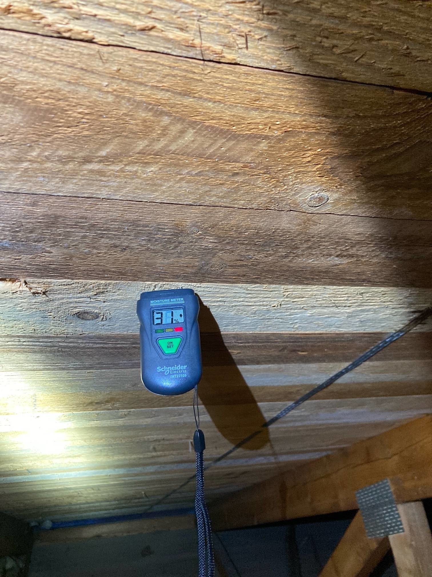

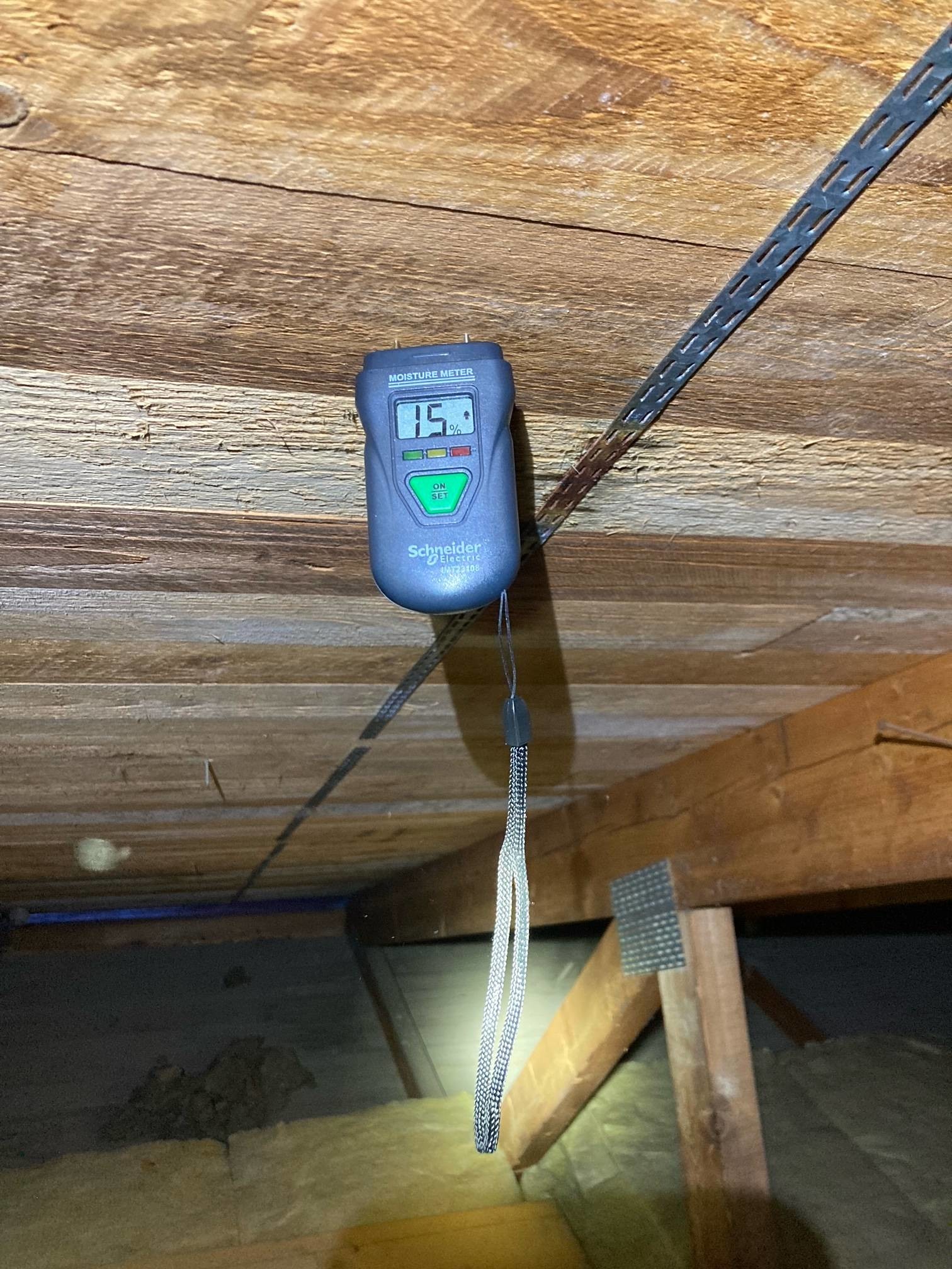

I veckan gick jag upp och fuktmätte lite, och fick väldigt märkliga värden. I några brädor, som i övrigt känns kärnfriska. Ingen lukt, inget speciellt alls.
I brädan med rost på spikbandet över 30%, och det är snudd på i hela brädans bredd.
I brädorna närmast ligger det på 14-16%.
Vad kan orsaka detta? Taket är bytt 2016, det jag kan tänka mig är om det smiter upp luft runt luckan till vinden, som ligger alldeles under men då borde ju flera brädor ha hög fukthalt.
Kan den vara impregnerad eller något som stör mina billiga mätare??

Det kanske läcker in vatten där spikbandet är rostigt och sprider sig i brädan kapillärt?
Hur det fukthalten i samma bräda ut men på större avstånd från bandet?
Det är ganska lika, varierar mellan 23-35%. Jag täljde loss en bit från den igår och tog in i värmen. Den var efter typ en timma nere på 16-17%.
Jag tycker det känns konstigt, jag betvivlar läckage. Då både gamla tjärpappen och ny t-duk samt pannor ligger på. Det är rakt nordlig riktning på taket.

Oki så då är rosten från för takbytet?

varm fuktig inomhus luft kondenserar mot mot det kalla bandet och fuktar uppträtt

Jag vill minnas att rosten varit där innan också ja. Det har kanske varit såhär i alla år, men känns lite olustigt.
Det jag kan tänka mig är att den kalla uteluften möter det varmare just där, du ser ju att det inte ligger isolering och en stor luftspalt mot yttertaket. Och kondensutfällningen blir där.
De brädorna som är hög fuktighet är ej hyvlade och väldigt grov i ytan, kanske suger de bättre än de hyvlade.

Det är ett lite märkligt sammanträffande att rosten sammanfaller med den fuktiga brädan. Även om det är kondens så lokal.

Jag var uppe i veckan som var, när det slog om från -19 till +2 och snösmältning såklart, då hade jag 40% fukt i brädan.
Det jag tycker är märkligt är att det inte finns några direkta spår av fritt vatten, alltså om det är läckage borde det vara mera tycker jag. Och inte att brädan kanske skulle suga upp så den blev så fuktig i hela sin längd, dvs typ 2.5-3m.
Har varit uppe och mätt lite till nu. Det är främst de brädorna som är väldigt grova i splinten som har hög fukthalt, alltså i samma område som på bilderna, inte i övriga taket där jag kommer åt att mäta utan att krypa i isoleringen. 18-35%
De hyvlade brädorna överstiger aldrig 18%, väldigt konstigt.

Ja, mäter jag i det fuktiga brädorna i någon kvist så är det 16-17% fukt där….?
Det må så vara, det är ingen ångspärr utan bara en broms i form av en papp. Där problemet har uppstått är ovan garaget, alldeles ovan en garageport som är allt annat än tät, dock håller jag 16-18gr i garaget året runt. Kanske är det varmluft som läcker ut från porten som drar upp på vinden och kondenserar? Jag har ingen frost eller tecken på det i området, vilket jag kan tycka det borde vara om brädorna håller 30% fukt, det motsvarar ju över 100% RH, då borde det väl finnas fritt vatten på undertaket eller?

Är garaget i samma vind som resten av huset? I så fall är det väl den kallaste delen i rummet och fukten kondenserar ut där först.
Du har rimligen inte någon större fuktlast i garaget så portteorin håller jag för osannolik.

Ja, det är i samma byggnad. Det märkliga är ju att jag endast har problemet som vätter mot norr, ej i andra ändan som är mot syd. Dock är takfotsventilationen igensatt där, ej av mig utan tidigare ägaren.
