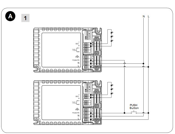

Kopplschema:

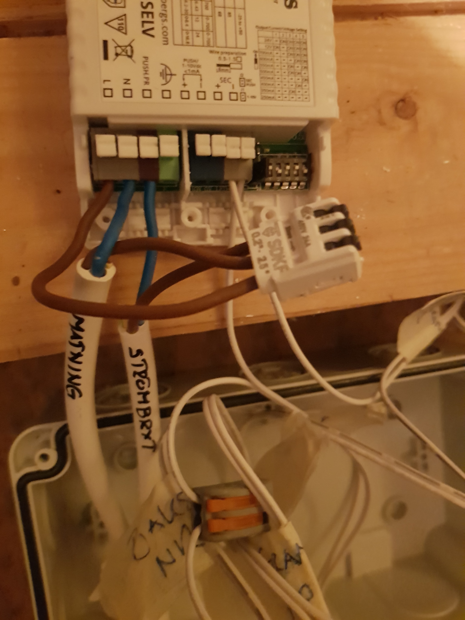

Så här är min koppling gjord. Fasen delas i splitter så att en går in i drivdorn och en går ner till brytaren. De smala kablarna är de till LED och kopplade i serie.
När jag kopplar in en spot så funkar den, testat med alla så att de funkar och med de kablar som är dragna. Ljus kommer och dimmring funkar.
Men så fort jag serikopplar mer än en spot så får jag inget ljus alls.

Dom spottarna är för 500 mA och har inget med spänning att göra!
1 spott = 10 Volt
2 spottar = 20 Volt
Osv.
Max 6 st i serie då drivdonet kan ge max 68 V

Jag som svarade fel, menade att jag ställde tillbaka den till ursprungsläget, INTE 24v. Har nu precis som du skrev, enbart DIP 3 och 4 i ON.L Leif i Skåne skrev:
Än en gång tack!, slutar inte förvånas av all den hjälp och kunskap man får i detta forum.
