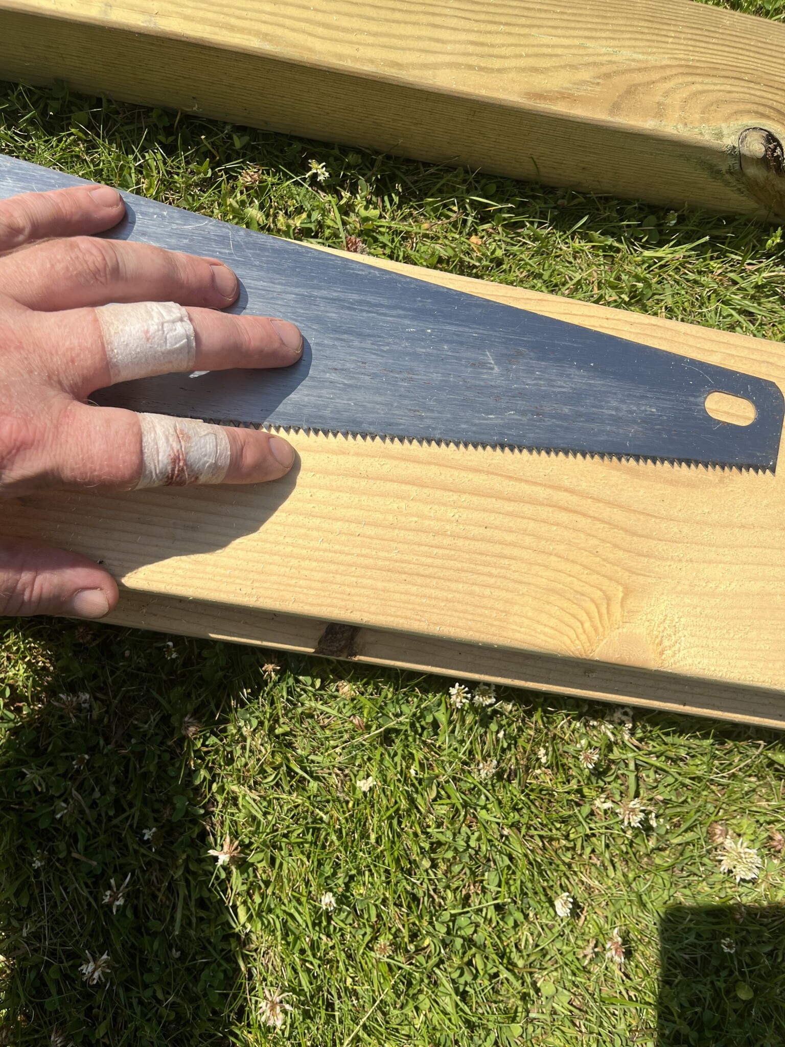

Det här med att inte lägga två fingrar emellan. Det kan tolkas bokstavligt när det kommer till verktyg. Även fogsvans.

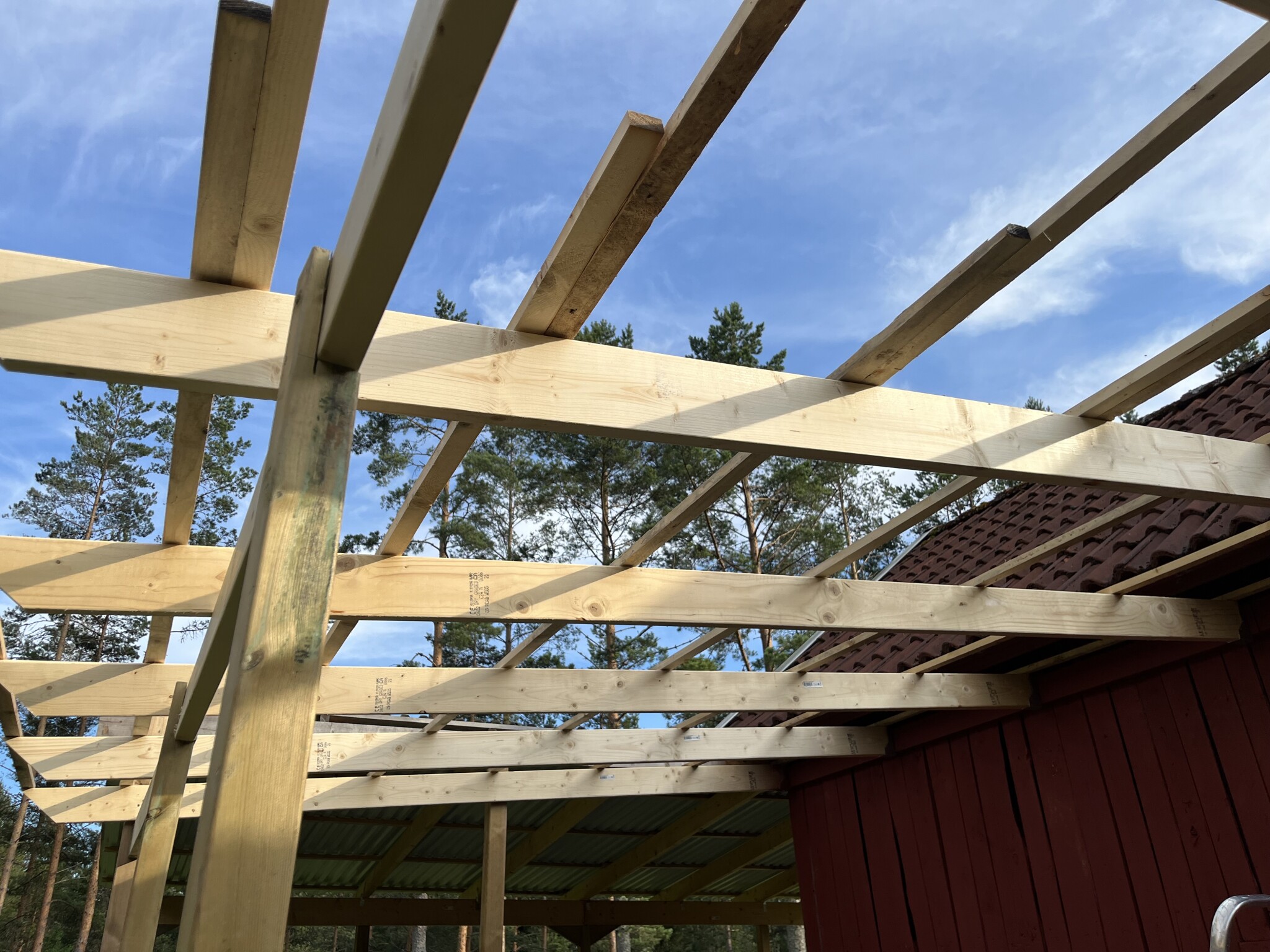

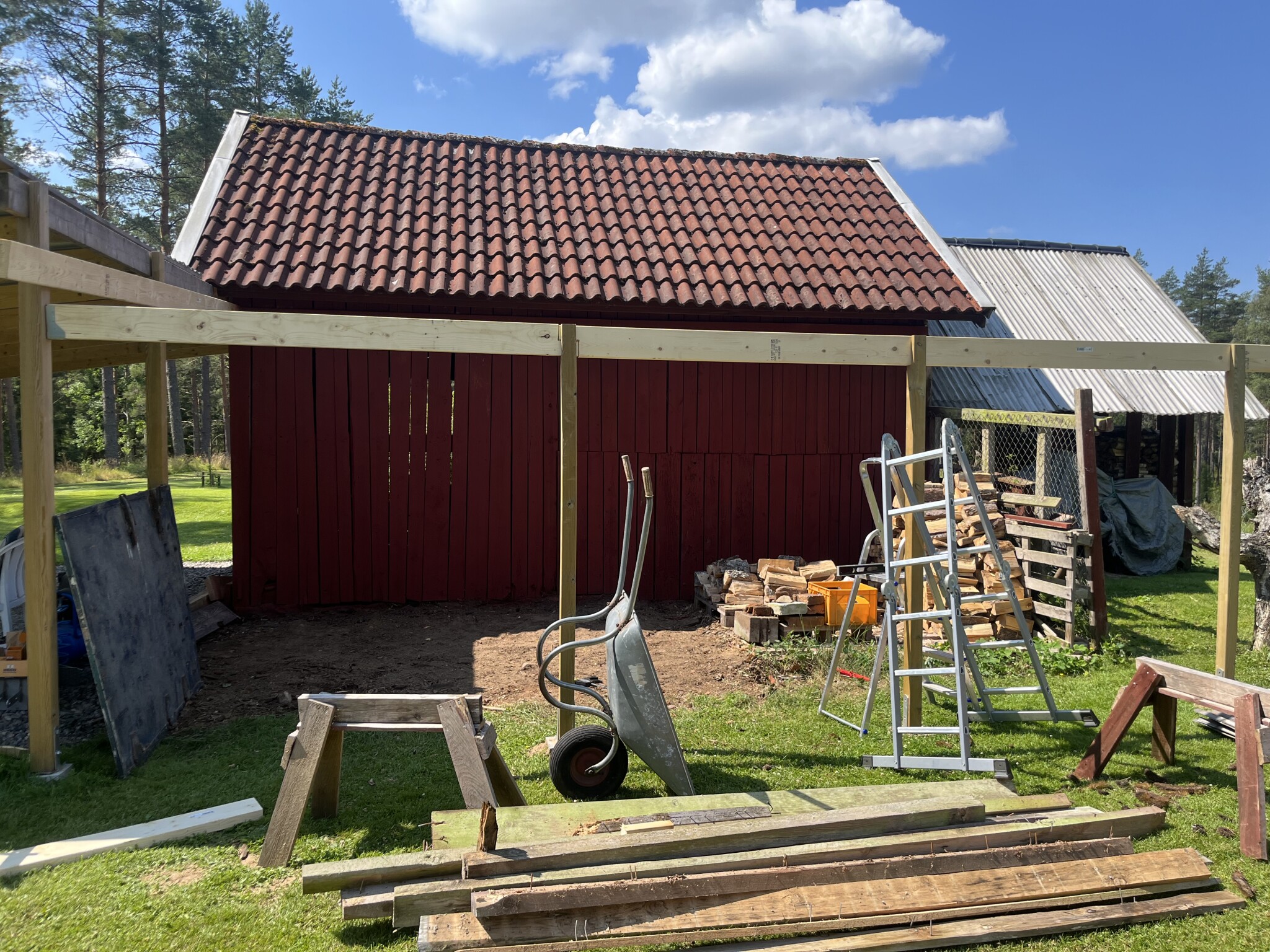

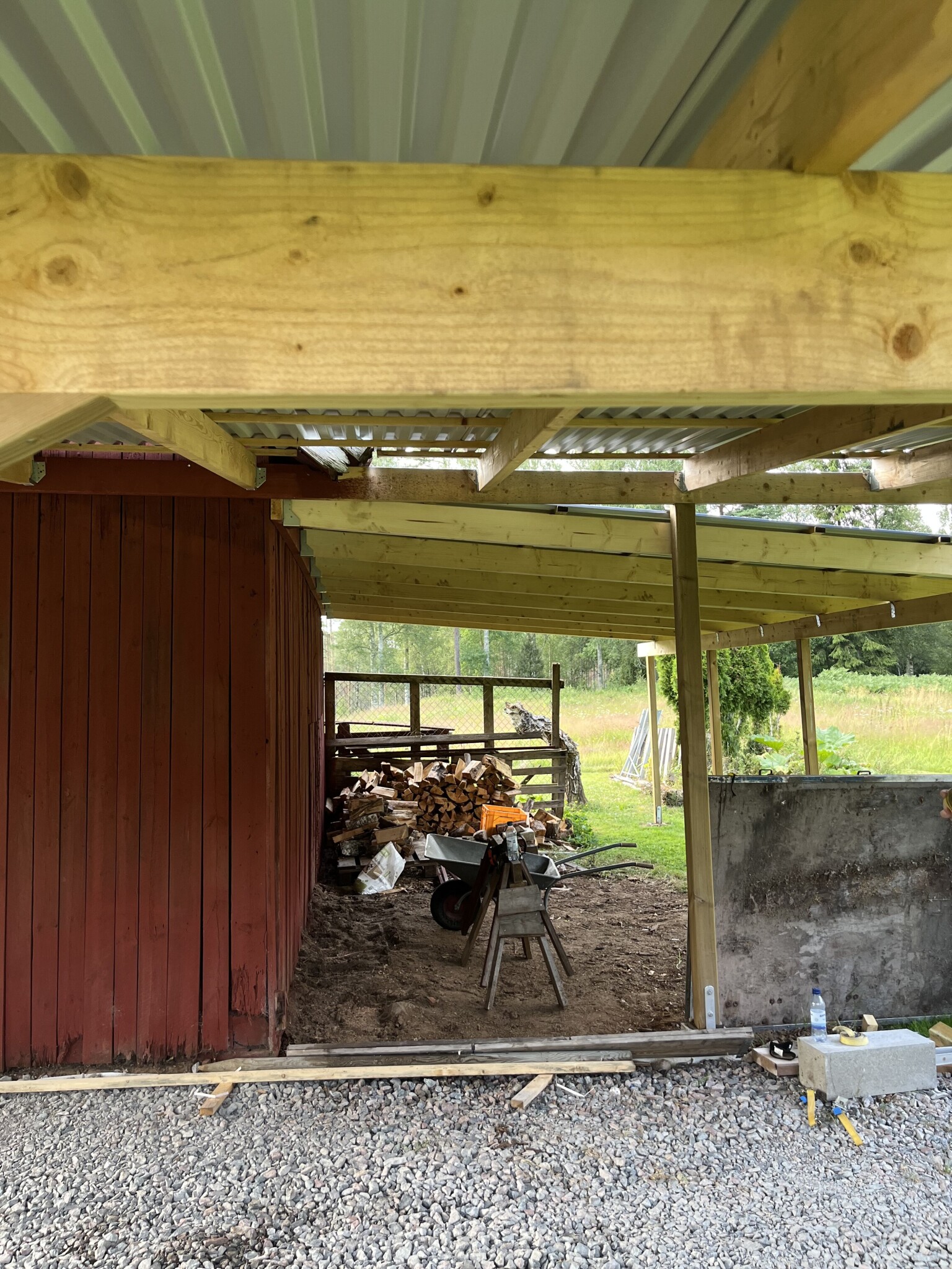

Yttre bärlina rest. Kanske lite klen, men det är en balansgång mellan bärlina, takvinkel och ståhöjd. Den senare prioriteras framför de förra.
På’at igen!

Nej, det kan jag inte påstå att jag tänkt på. Blir det verkligen något nämnvärt dropp i en helt öppen miljö? Det kanske det kan bli, men det är inget jag märkt av.
Vad gäller trävinklar mm.
Av bilderna att döma finns det troligen en svets någonstans (?) så svetsa några T-beslag av kraftiga plattjärn och sätt på insidan av stolparna.
Annars finns det altanvinklar men de kostar tydligen numera mer än 300 kr styck.

Ingen svets faktiskt. Men lära sig svetsa står på bucket listen. Dock får nog det här projektet klara sig utan ytterligare uppstagning.

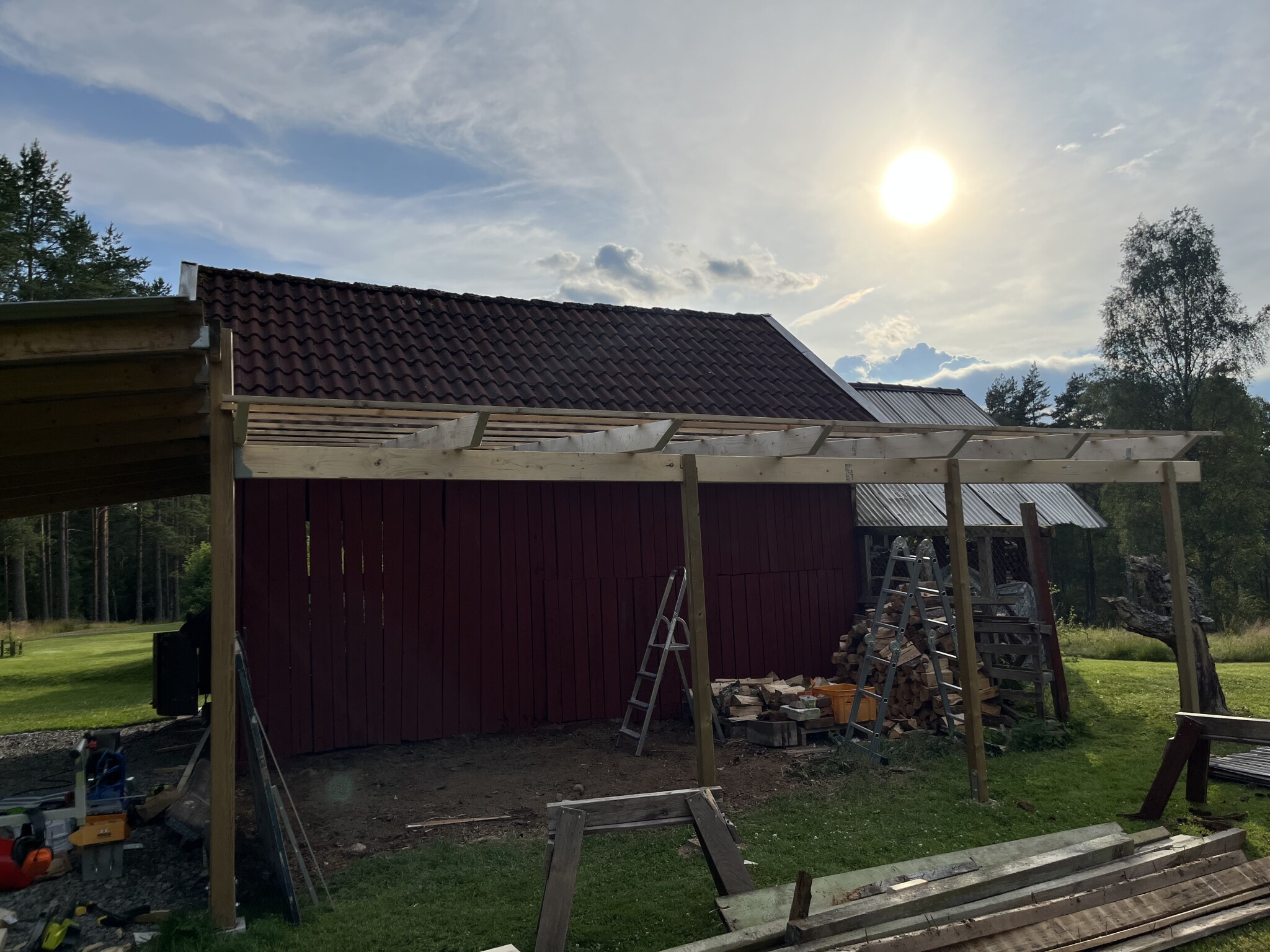

Det blev färdig pergola idag!
Imorgon blir det plåt på taket om vädergudarna är med. Men SMHI säger regn, så taket får nog vänta. Finns annat att ta tag i som passar bättre i regn.

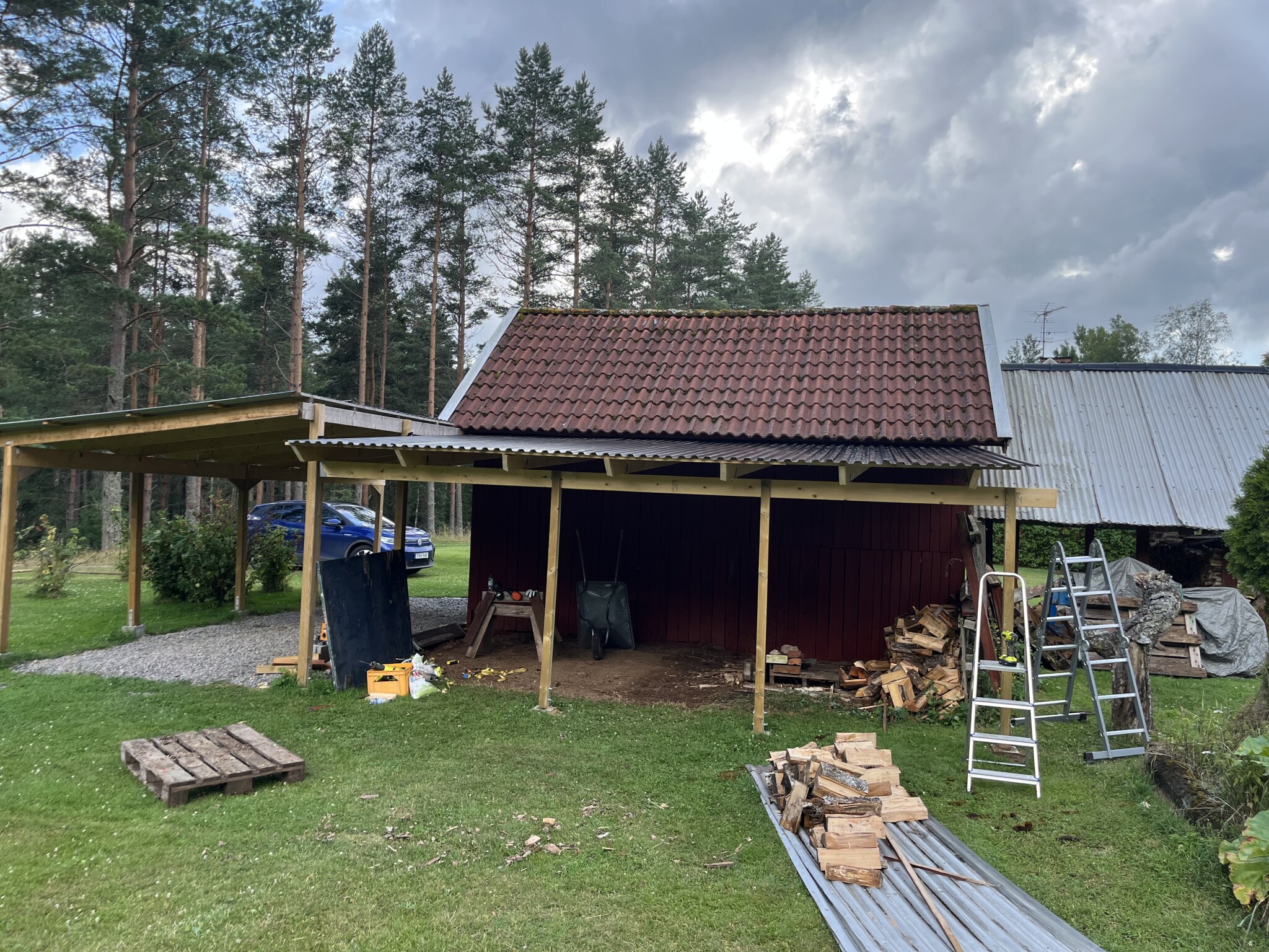

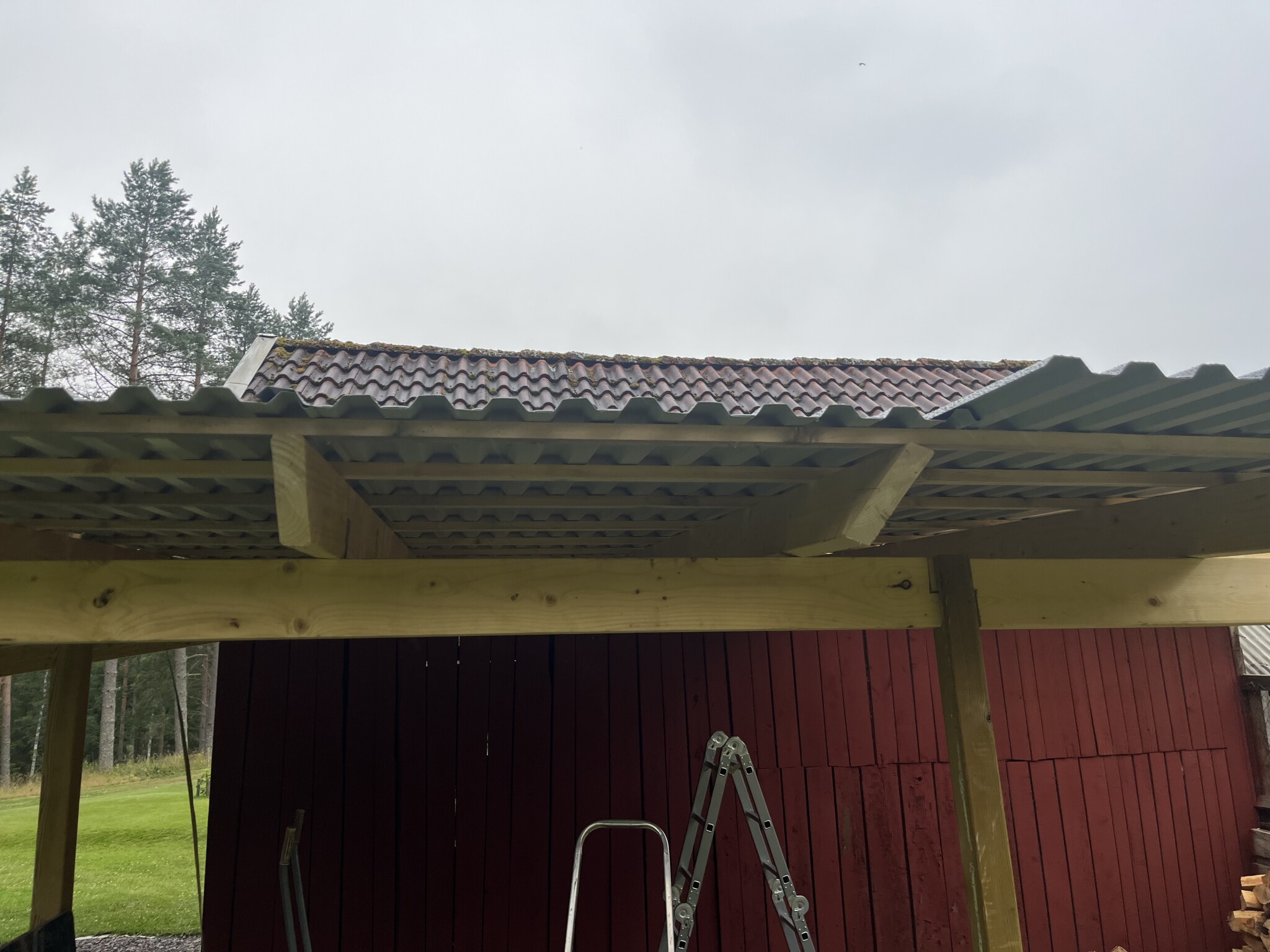

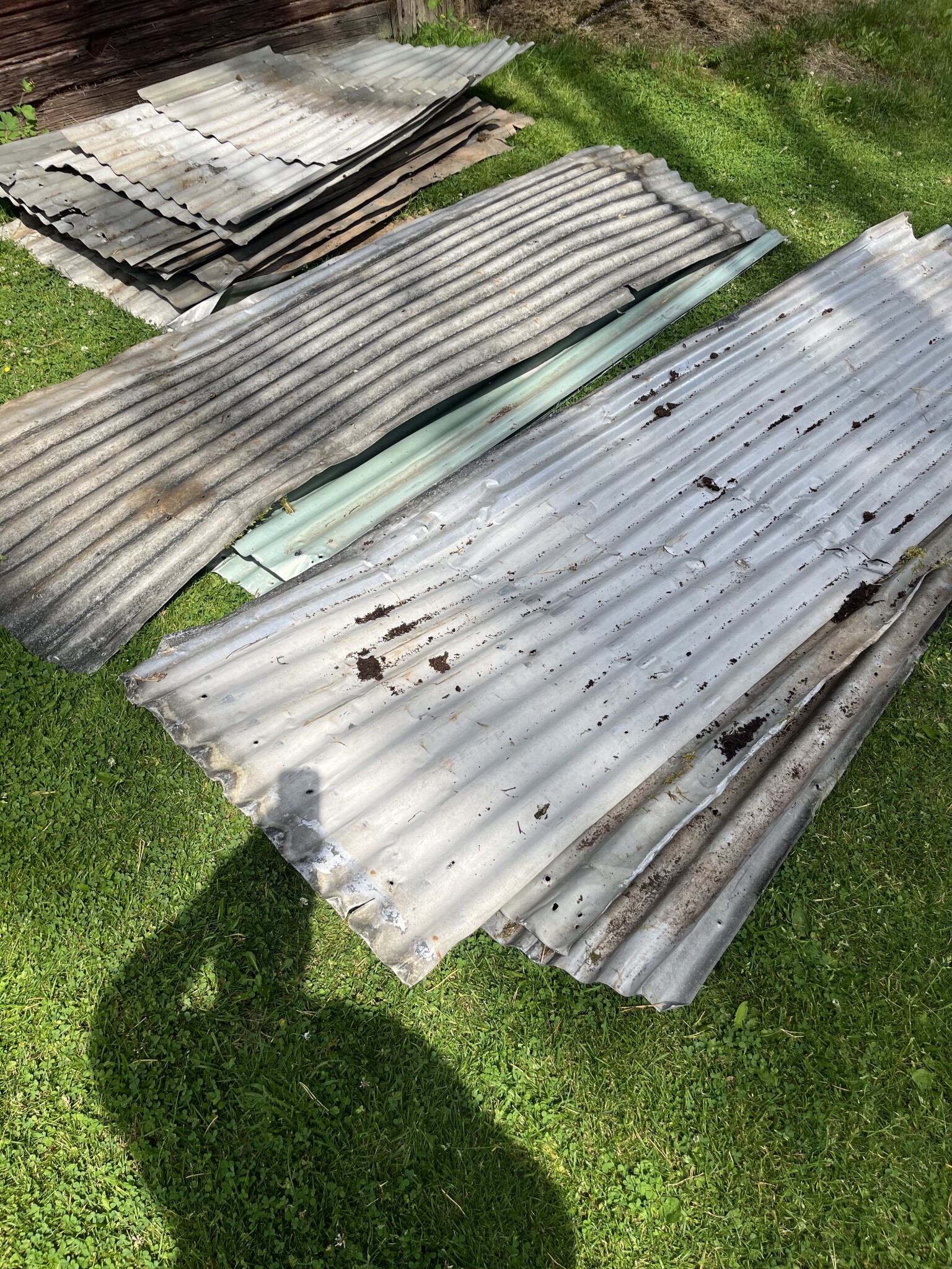

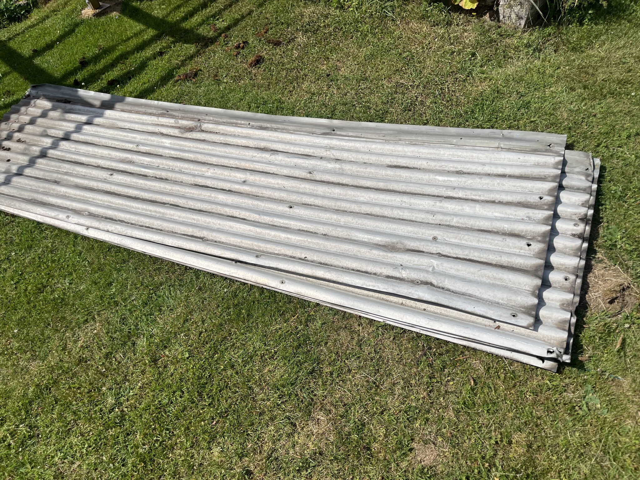

Återuppstartat idag, men det blev mest gaaahhh!!! av det. Kass plåt, dyr plåt, grejer som tar i och ett varmt sommarregn.
Ibland är det sådana dagar med.
Skräpplåtar. Att de var för korta och behövde skarvas visste jag, men att det var veritabelt skräp jag sparat på visste jag inte. Bara att kassera och köpa nytt.
Men inte fan passade det nya. 😕 För hög profil eller för lite marginal. Pick one.
Nu skiter jag i det här. Imorgon kommer en arkitekt jag kan skylla på (han har inte ritat något här; han råkar bara vara arkitekt och nån skit ska man väl ha för det).

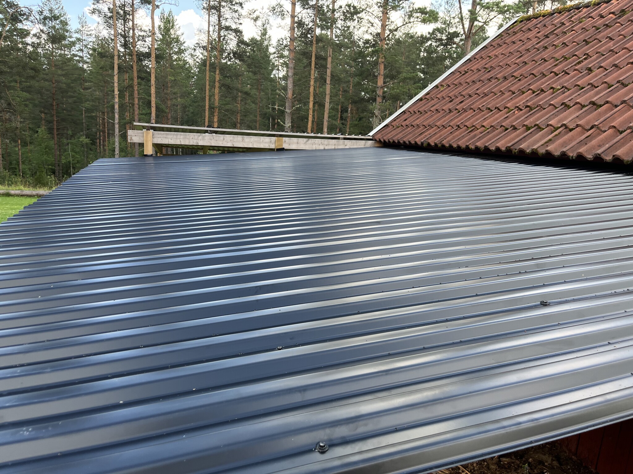

Arkitekten dög till mer än att skylla på. Vi tog ned den plåt som satts upp, kapade ner takfotsbrädan några cm och smällde upp allt igen.
Perfekt arbetsväder var det också, om man väntade till efter lunch när det slutade vräka ner. Och nu skiner solen. Svensk sommar i dess prydno.

Vill lyfta det här som ett gott råd. Dropp blev det vid läkten nu i november när kylan kom. Märkte inget förra vintern, så antar att det ofta är ett måttligt problem, men ändå.H Hybro skrev:
Hade jag vetat om problemet hade jag nog satt sådan direkt och nu kommer jag nog häfta fast det underifrån efteråt. En lite sämre och omständligare modell. Verkar i alla fall finnas en variant som är 2,7 m bred, så acceptabel bredd för mina 1,8 m-fack. Men det hade förstås varit bättre att göra rätt från början.
