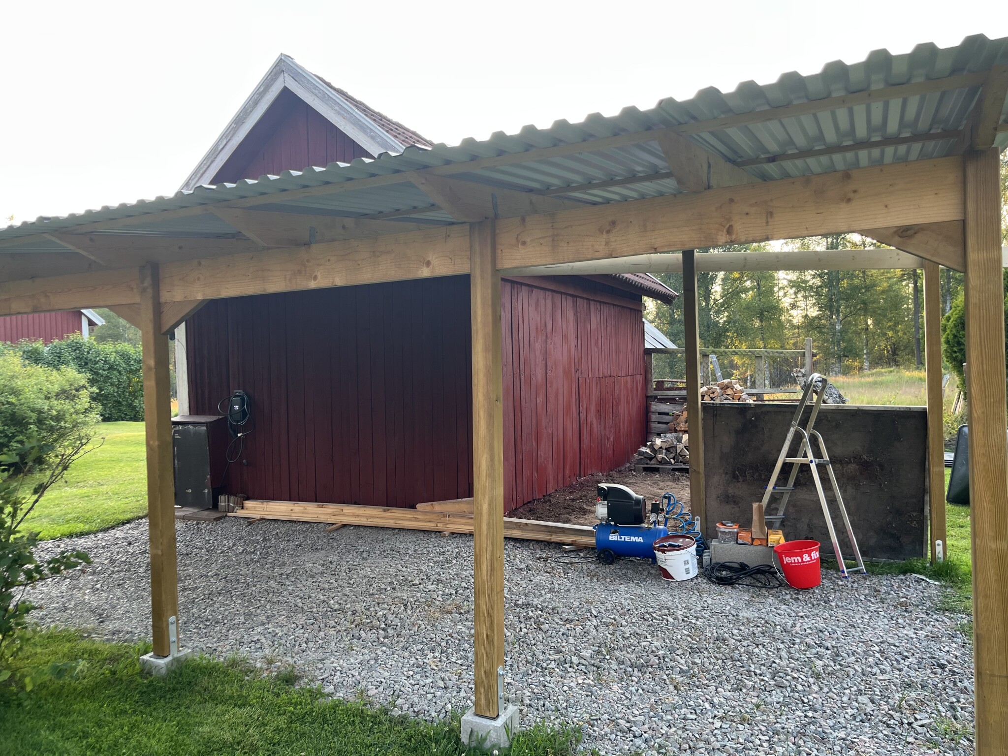

Carporten står och funkar som sig bör. Det var ingen extremt snörik vinter, men den snö som föll hade den goda smaken att hålla sig vertikal.

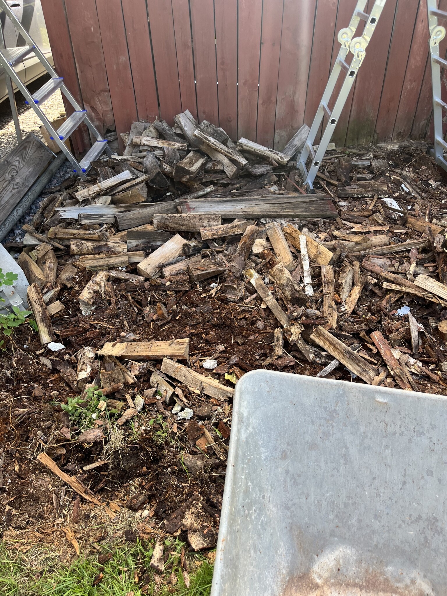

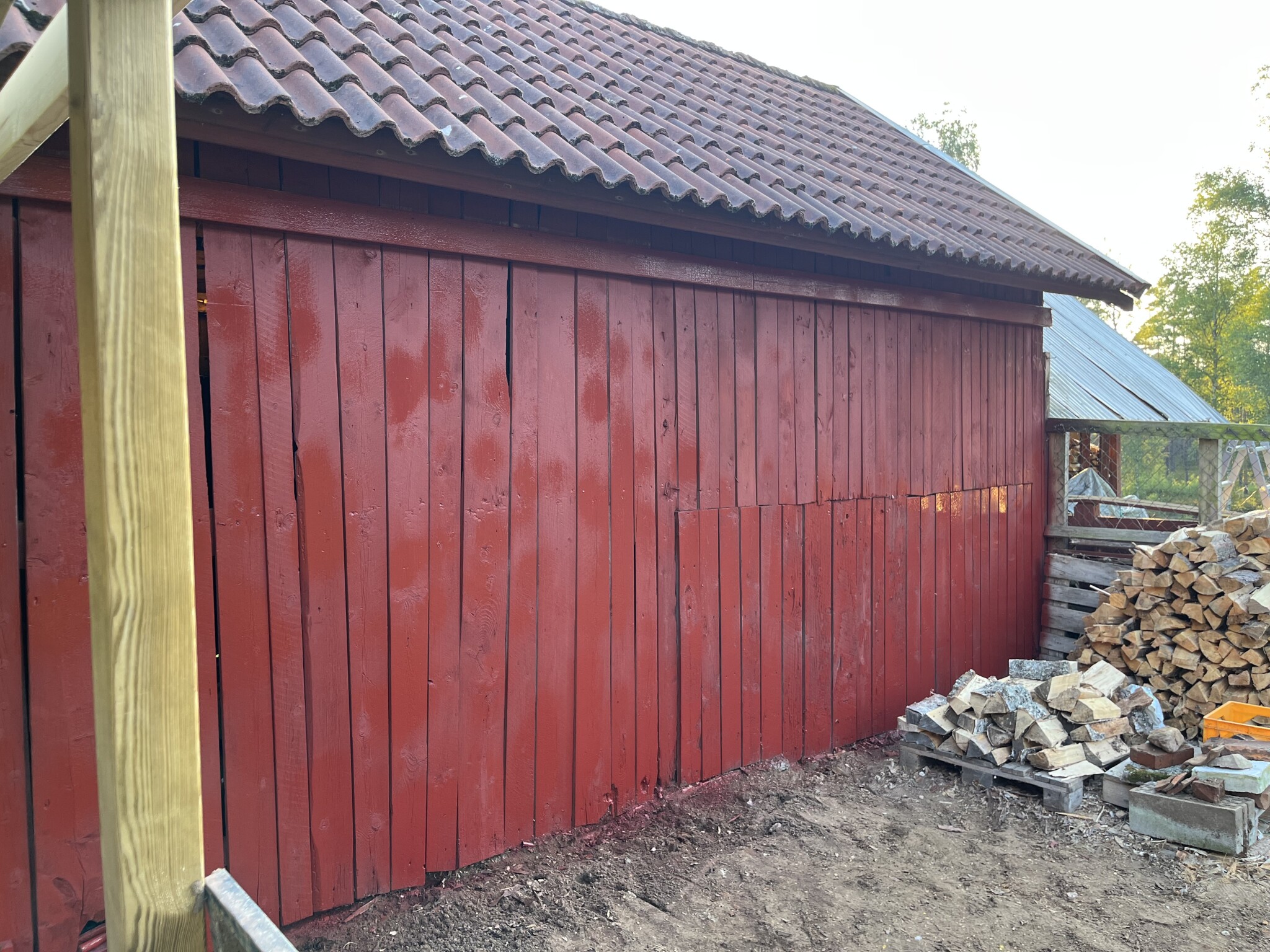

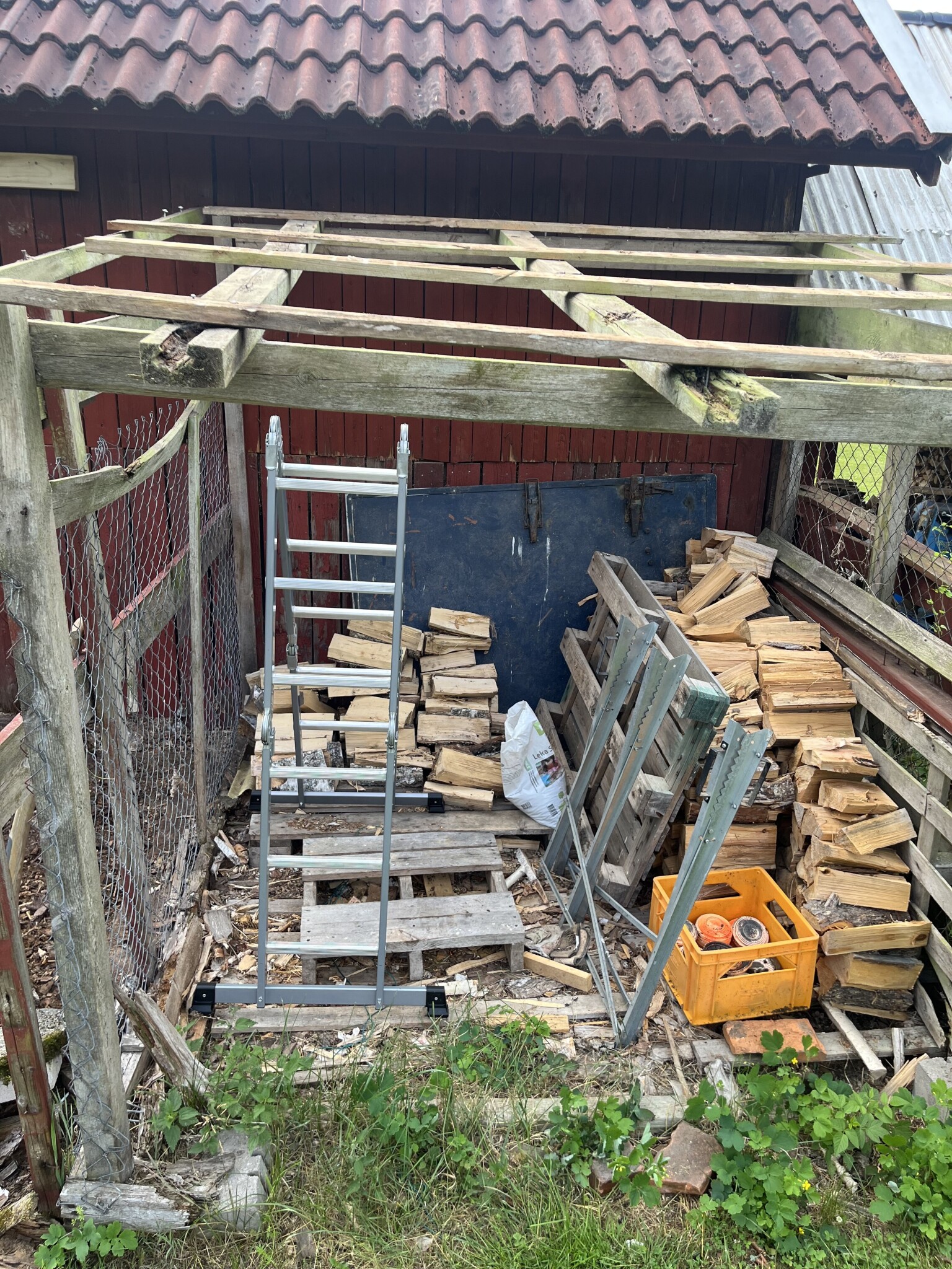

Det är dock dags för steg två, att fixa förvaringen på baksidan av uthuset. Den har dels varit ett saligt hopplock av spillvirke, dels inte haft full ståhöjd.

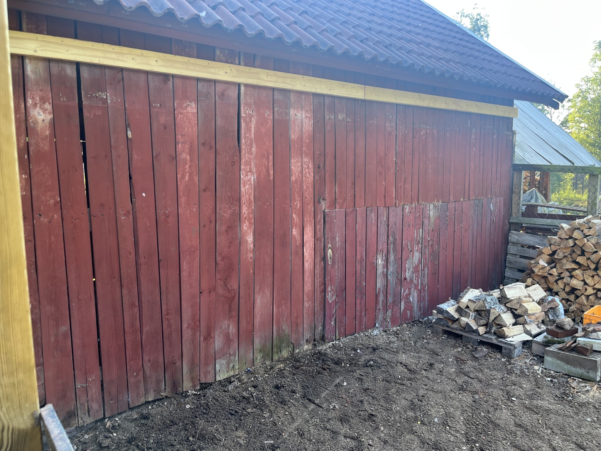

Så igår och idag drogs det igång med rivning och målning. Tänkte på att fota bara några timmar efter start…
Trähög och stegar vid rödfärgat plank, del av rivningsarbete för förvaring bakom uthuset.
Byggarbete på baksidan av ett rött uthus med trästolpar, stegar och byggmaterial, samt en gräsplan och träd i bakgrunden.
Uthus med takstomme av trä, lådor med ved, stege och en orange plastback på marken framför en röd träpanel och ståltrådsstängsel.

Röd uthusvägg med ny målning, staplad ved vid sidan och en ny trästolpe i förgrunden, del av ett pågående renoveringsprojekt.

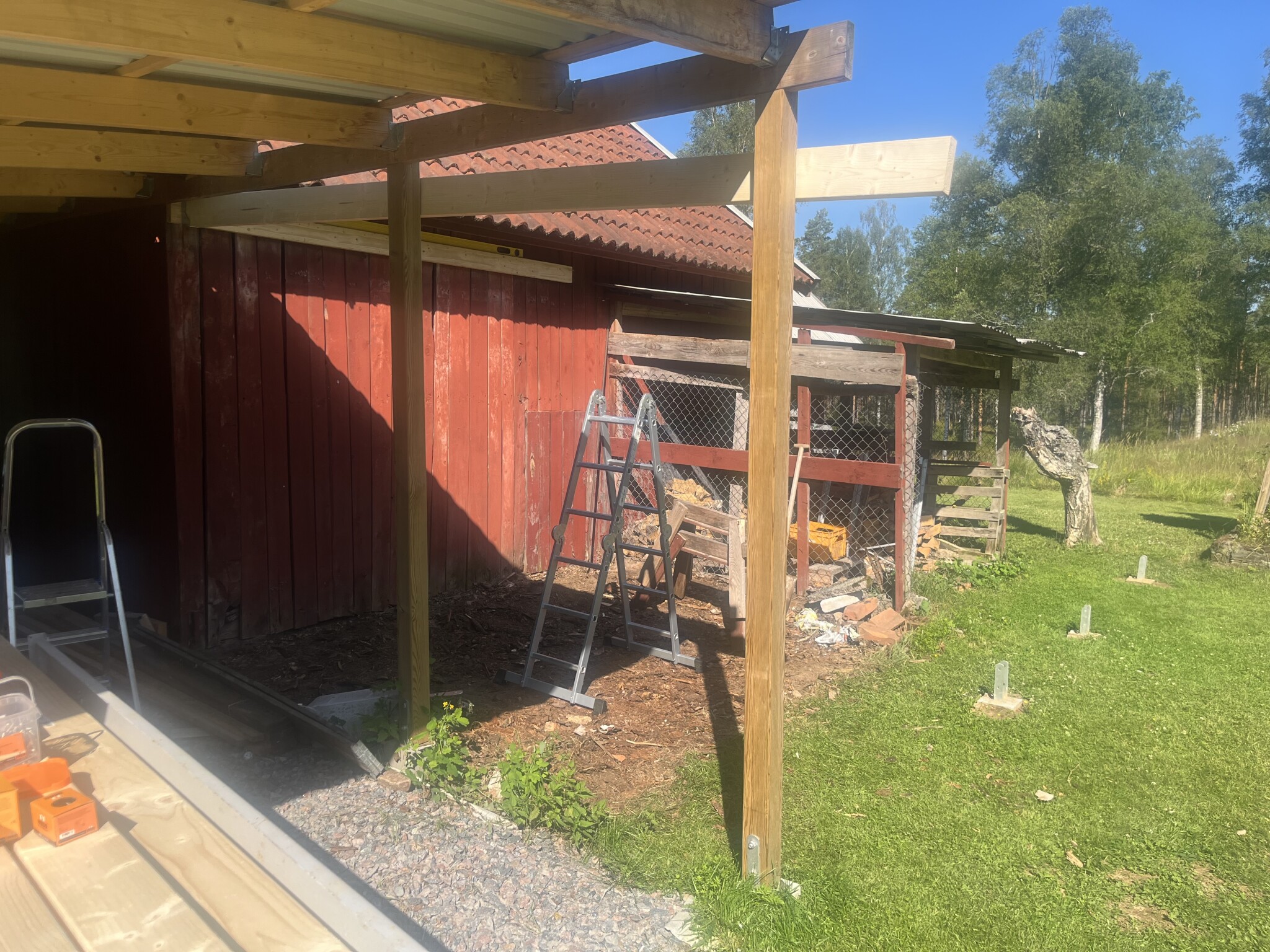

Och så en bild där man ser några små vinklar på varannan stolpe, apropå det @Mikael_L skrev.
Carport med trästruktur och tak i färdigställande. Rödmålat uthus i bakgrunden, stege och byggmaterial på marken. Grönskande omgivning.
Japp, något sånt måste man ha, annars viker den sig plötsligt en vinterdag.
Dina vinklar var väldigt små och icke iögonfallande, och ger därmed klenare stöd, men det kanske räcker.
Ja, det är en kompromiss utifrån att vilja inkräkta så lite som möjligt på ståhöjden då bärlinan i sig bara är på 185–190 cm höjd. Å andra sidan är de ju kloss an i hörnen vilket jag tänker är bra i sig.
Men jag ska nog dra till några på de två mellanstolparna med. I värsta fall får jag väl sätta upp något kryss vad det lider (om inte värsta fall innebär att det är plockepinn redan då…).
Det går ju lika bra att sätta ett kryss i taket som i väggarna så länge minst ett hörn är förankrat i en annan byggnad.
Nja, två hörn ska nog vara förankrade.
Men visst, ett kryss i taket hjälper nog alltid till något, även om inget alls hörn är förankrat, ty då tvingas alla stolpar att ge med sig vid en kollaps, vilket kräver mer kraft än att bara ha två stolpar som viker sig.
Jo, ett hörn blir kanske lite lite. Men ett par meter av en sida räcker gott och väl och det uppfyller TS bygge.
Dvs ett hörn med angränsande områden...

Det finns i alla fall två fack (av fem) som är helt förankrade i byggnaden, så det ska gå att lösa.
Mikael_L
Vad gällande kryss i taket, så utgör ju takplåten redan ett sådant, när den är skruvad på plats så är ju rektangeln taket utgör tokstumt låst.
Jag tror nog det där blir bra, dina små snedsträvor kan nog räcka.
Allt är dessutom en kombination av allt möjligt, t.ex. ifall pelarna är stumma och inte kan vika ner sig så minskar ju alla andra krav på stabilisering till nästan inget.
