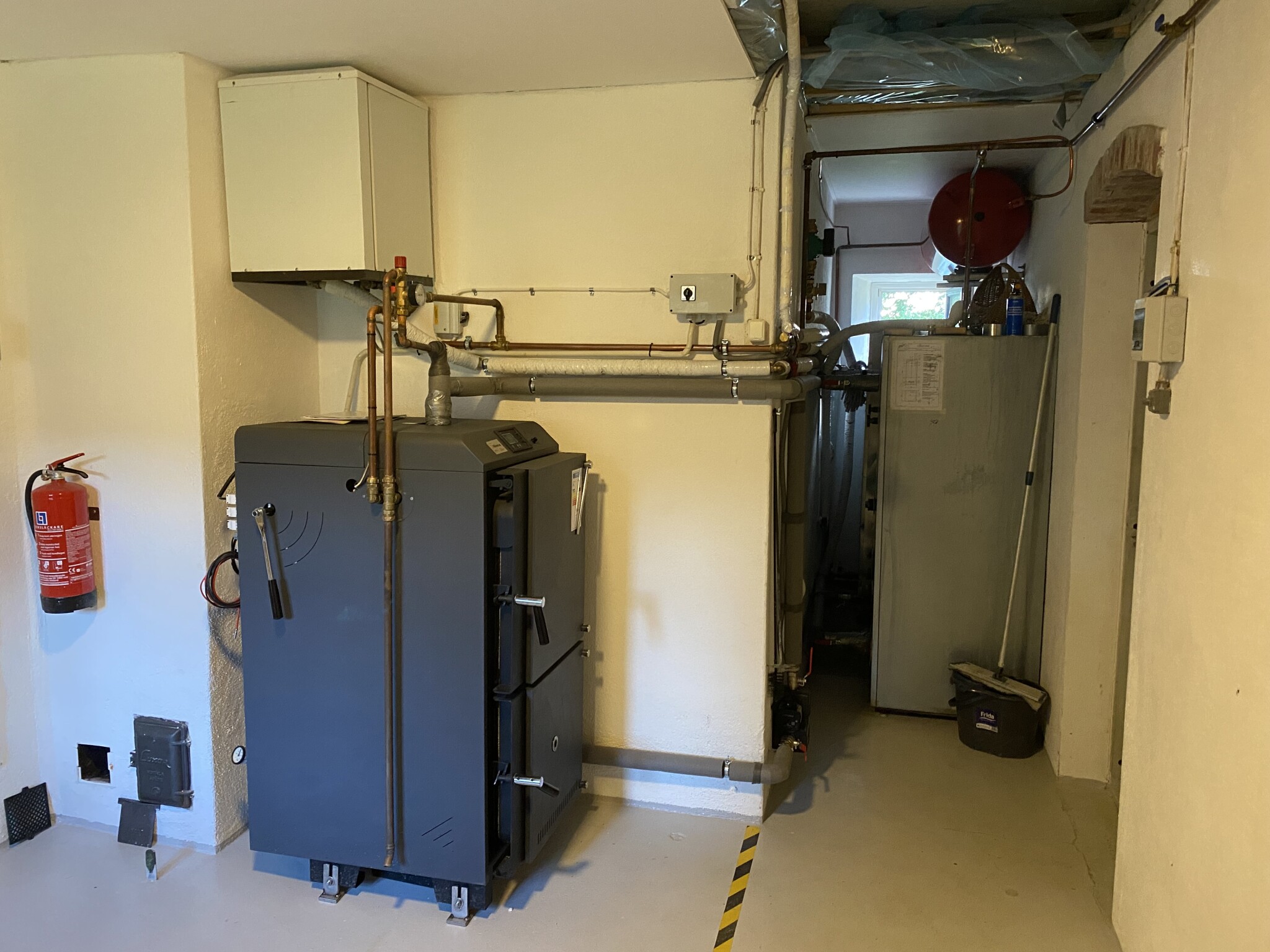

jag har tre likadana tankar som jag nu ska koppla in till min nya vedpanna jag beställt.
detta är en nyinstallation, så jag undrar ifall det har funkat bra för dig för isåfall kopplar jag likadant, jag har dock vvb i ena tanken på 120 liter. skall jag placera den med vvb närmast pannan? kan jag förövrigt kopiera denna inkoppling?

Intressant tanke där. Såg i CTC's manual en koppling där man har två kranar för serie- och parallellkoppling och tanken med det var att kunna ändra mellan vår-sommar-höst och vinterläge. Det kanske kunde var en lösning?
vill nån förklara hur detta funkar? jag ser det som att när första tanken är varm kommer den värma nästa tank också?

Jo tack, det har funkat som det ska. Dör litet expansionskärl så det blev en massa atlk med att det skulle fyllas på och luftas fram ich tillbaka. Nu sitter det ett 100 liters kärl på vinden så det ska bli lite lugnare nästa säsong.
Vad är det för panna som du har skaffat? Vet inte om det fär att kopiera rakt av om det inte är samma förutsättningar. Mitt system är gansla basic. Det låter mest logiskt att ha vvb i första tanken eftersom man kanske bara värmer i första tanken när det inte behövs värme till annat.
Enkelt förklarat så kan man styra lite mer vad som ska värmas. Vid seriekoppling tvingar man vattnet till första tanken och vidare till nästa.. osv.
Vid parallellkoppling hamnar vattnet (teoretiskt) lika mycket i alla men det finns lite variationer i verkligheten men ungefär så. Jag har haft nytta av det någon gång och just i början när det skulle luftas.

Jag har skaffat en RB Ventum 40kw. Den är inkopplad och klar, 200l exp kärl. Värmt allt duschvatten nu i 3v. Helt fantastiskt.
Parallelkopplade och värmer 2/3 500l tankar nu, och det håller då från ca 90 till 40 grader i 4-5 dagar två pers dusch och disk om dagen. Ända negativa är att det blir jävulskt varmt i tvättstugan där tankarna står… åtminstonne nu på sommaren.
Det var en rejäl panna, inga problem att få upp värmen när det är som kallast. Då har du en bra källare m a o, hos oss är det svalt och ruggigt. Kopplade du allt själv?

Ingen källare, marknivå!
Japp kopplat allt själv, hårdlödde allt, halvapriset mot pressning

Hade också tankar på att hårdlöda men det är ju så himla smidigt att pressa, man kan justera och pilla innan man klämmer ihop allt. Kostnaden känns som en piss i havet om jag tänker på vad det hade kostat att anlita folk att göra hela systemet. Ett plus är att man lär dig saker samtidigt. Testade att hårdlöda rören till vattenrenaren och det var intressant men kräver en riktig gassvetsutrustning till att börja med.
Jag har ju gassvet! Det är mer än dubbelt så dyrt med presskopplingar, jag sparade ca 10000kr på att löda, förstår inte hur det inte kan vara värt det. Har man inte gassvets så får man ju det för under 10000kr, du får alltså verktyg som du kan använda resten av livet på köpet för samma utfall. Rlren ska ju ö då isoleras liksom.

Mjuklöd med silverlod så slipper du svetsen, räcker med en gasolbrännare och blir också mycket snyggare.
