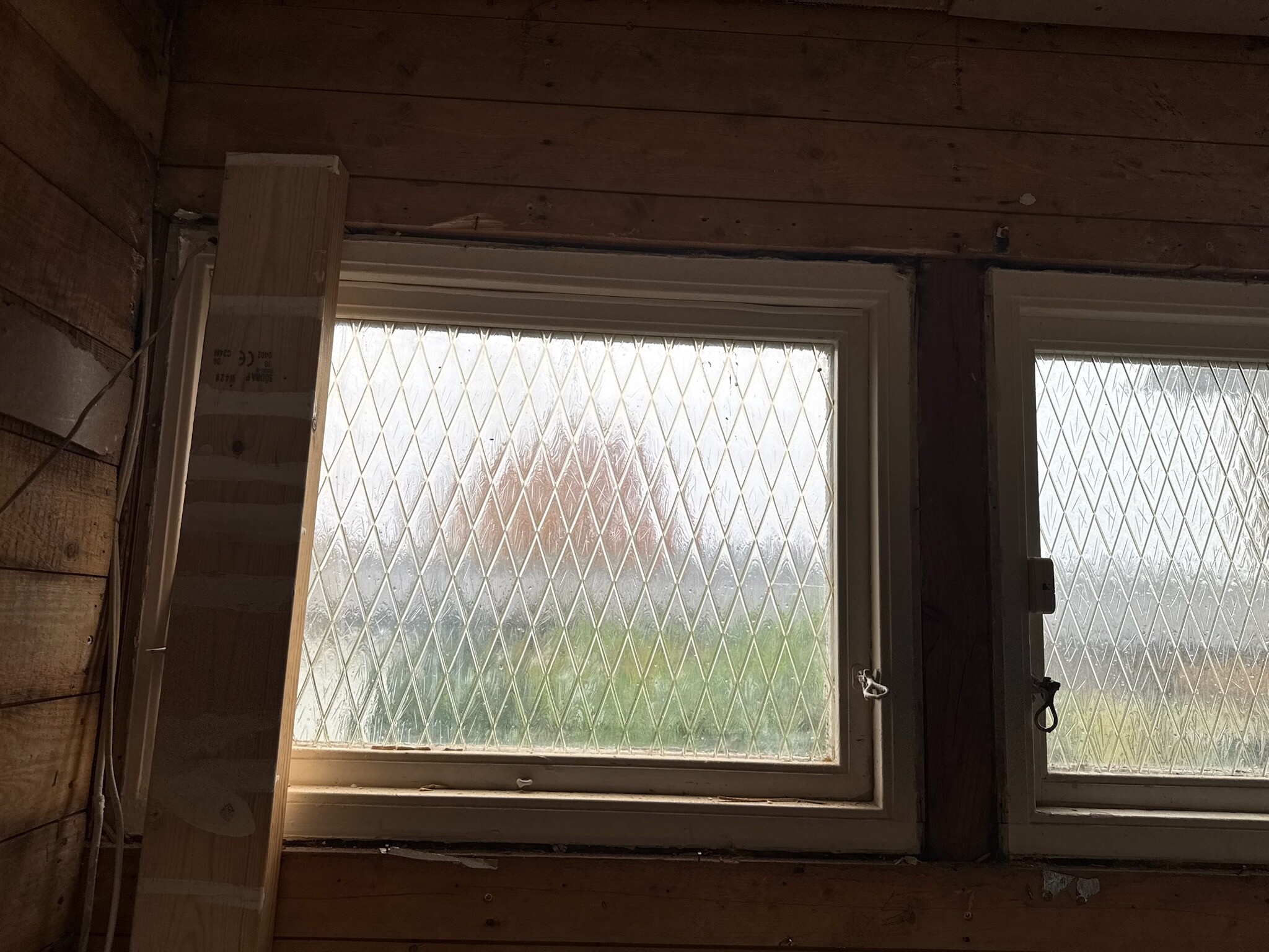

Hej alla kloka,
Vi håller på och gör om en toalett på nedervåningen och skulle vilja få in en mer praktisk dusch för åldrande föräldrar. Det är ett hörn med fönster på ena sidan. Skickar med bild på hur det ser ut för närvarande, men fönstren ska bytas ut under den här renoveringen och tätskiktas o.s.v av byggfirma. Vi vill ju också göra vad vi kan för att riskminimera. Har antingen tänkt sätta in en https://www.cabinex.se/shop/product/envaggsdusch-80x80-d-x-b-klarglas eller sätta en vikbar duschvägg på fönstersidan och sedan även duschdraperi. Arbetsterapeuten tycker nämligen duschdraperilösning är mest praktisk för mina föräldrar. Finns det något mer vi borde/kan göra? Kanske även skaffa något draperi som täcker fönstren?
Tack på förhand!
Tack på förhand!

Fönstren bör ju skyddas från vatten. Det finns U-formade duschdraperstänger som ju också täcker fönstret, t.ex. här:
https://www.ikea.com/se/sv/p/vikarn-duschdraperistang-vit-50306017/ Se bild 2
https://www.bauhaus.se/duschdraperistang-debel-universal-skena-vit-justerbar
