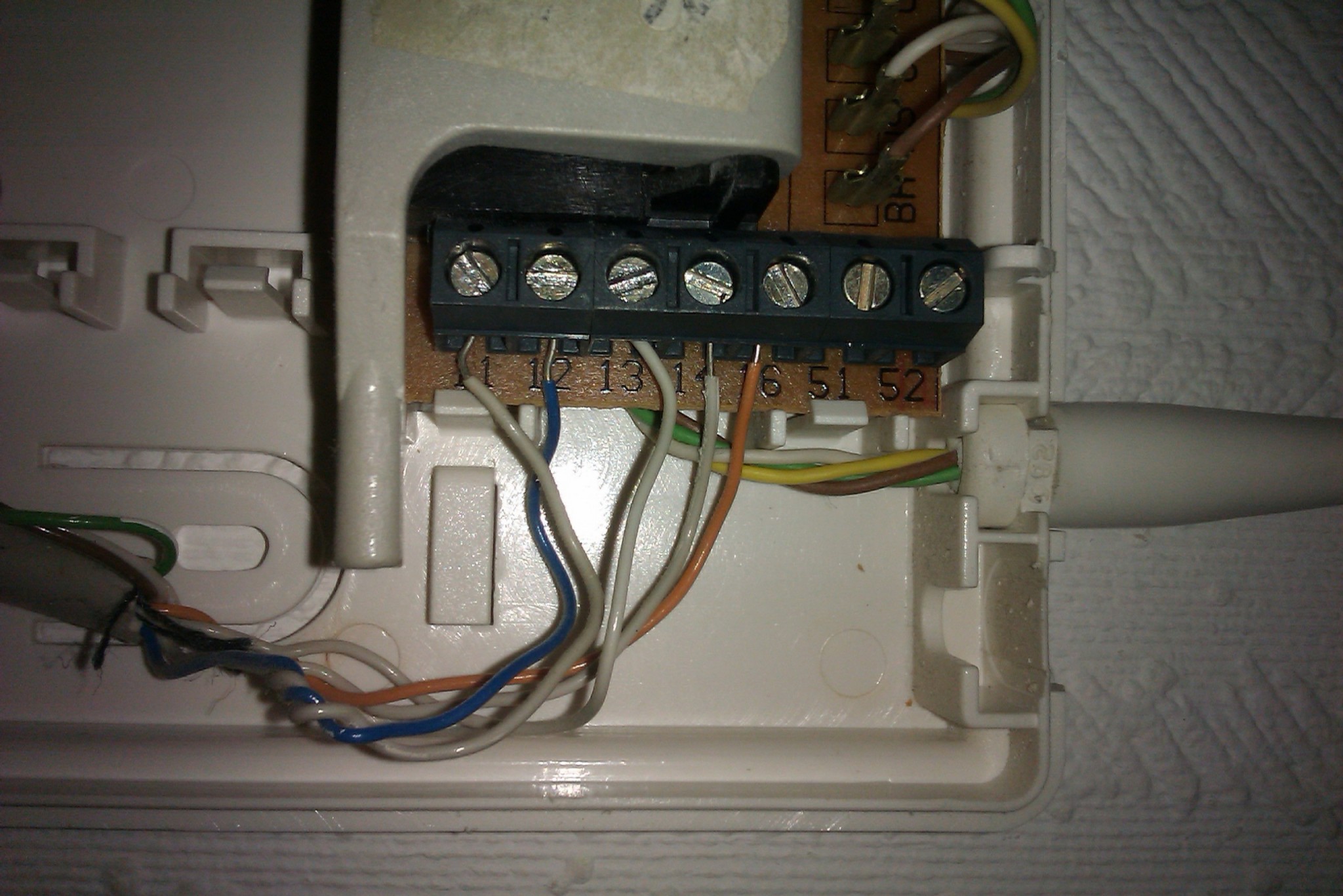

Jag tänkte sätta in en knapp i en ritto 6530 för att kunna bryta kabeln till ringsignalen men blir inte klok på vilken kabel det är. Har försökt att hitta någon slags dokumentaiton på om den på nätet men det verkar tunnsått pga av dens ålder. Här är en bild på hur skruvanslutningen ser ut.
Det enklaste vore kanske att lokalisera summern/högtalaren som avger "ringsignalen", och bryta denna. Fast då gör man åverkan på utrustningen å andra sidan.

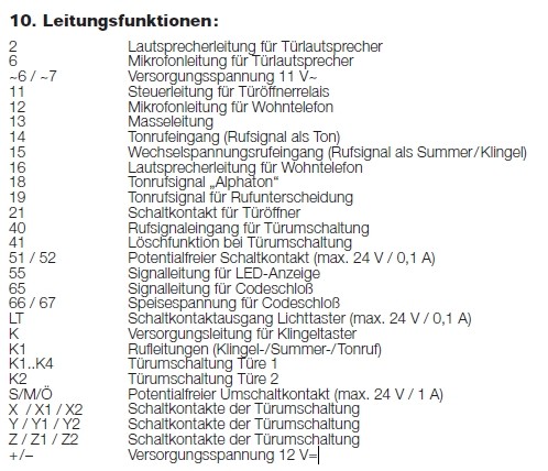

Ledaren ansluten i plint 14 eller 16 skulle du kunna testa att plinta ur, och låta en kompis ringa på.

Jag har försökt att lokalisera själva summern men kan inte hitta den. Misstänker att den sitter på baksidan av kretskortet men vill helst inte pilla loss det om jag inte behöver. Det där schemat verkar ju intressant dock, ska prova att låta någon trycka åt mig och skruva loss 14 eller 16.
