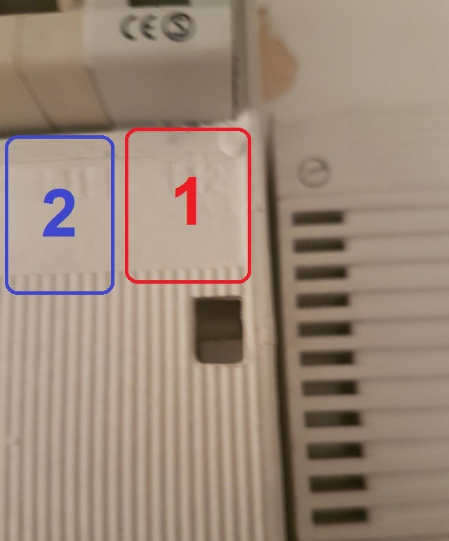

Radiatortermostat med områden markerade "1" och "2" för att visa flexibilitet i plasten.
Så med andra ord så är plasten helt stumt om du trycker med fingret vid "1" men fjädrar lite om du trycker vid "2"?

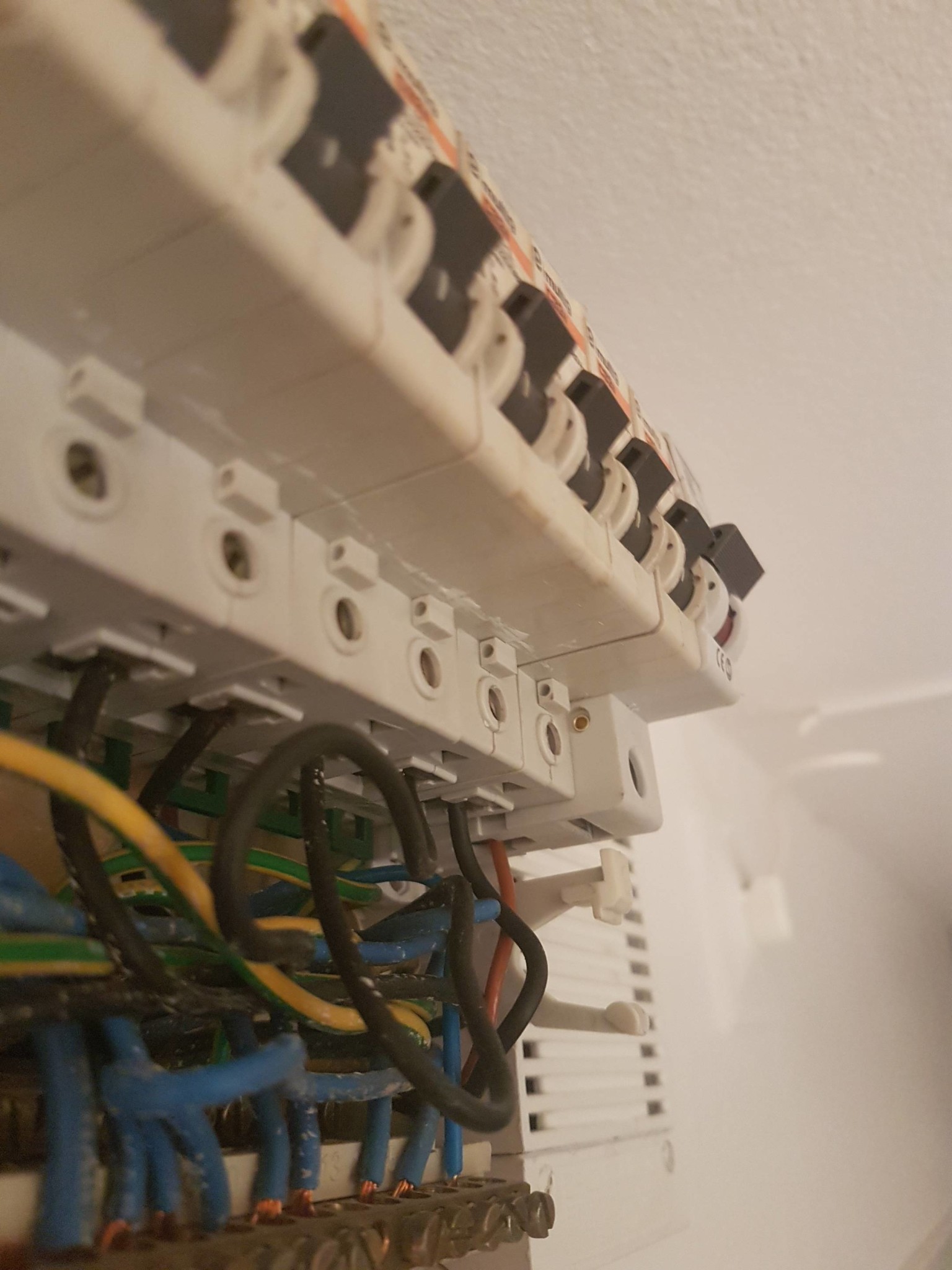

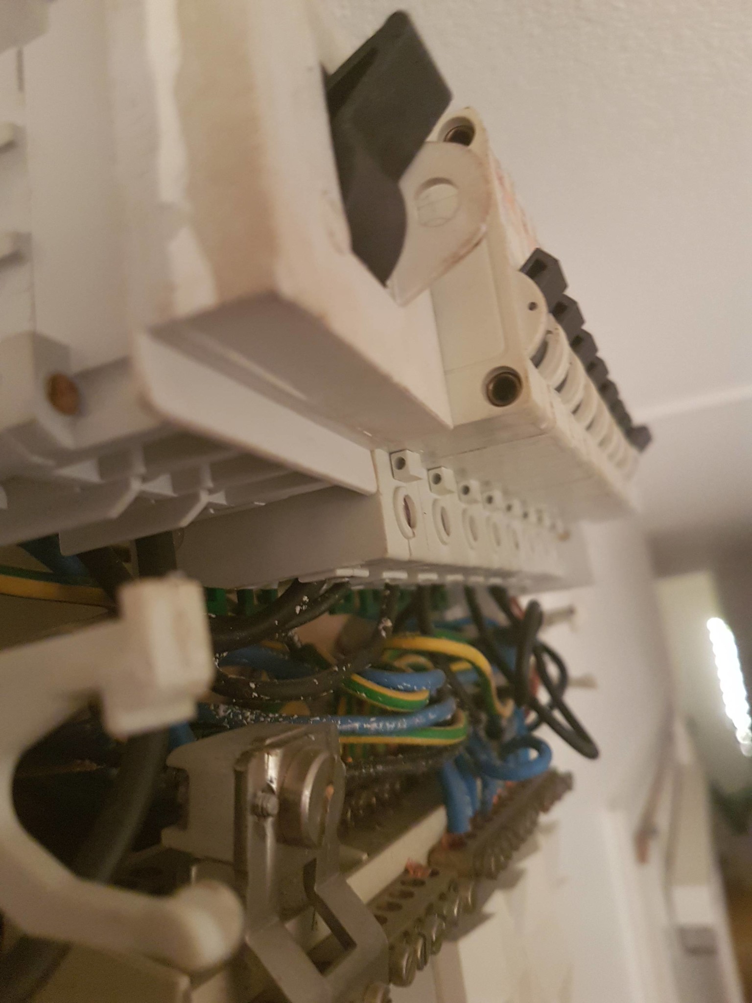

Dvärgarna sticker ut alldels för långt. Det ska sticka ut några millimeter på sin höjd. Jag har aldrig sett en normkapsling med en sådan "grund" kåpa. Så titta en gång till där ifall det är något fel med kapslingen.
Kåpan har en bricka som är märkt med 220V, så den är väl ditsatt innan 1988.
Öppen elcentral med synliga kablar och terminaler, märkt med "220V" på en bricka, indikerar äldre installation.
Äldre elcentral med öppen kåpa som visar säkringar och ledningar, indikerar installation före 1988.
Japp, precis så är det.

Vad är det för fabrikat på den högra säkringen som har ett annat mått?

Kolla så det inte är DIN-skenan som hoppat loss på något vis och ligger för långt ut.
Äldre dvärgbrytare var av mindre storlek. Men du lär få svårt att hitta en ny sådan. Jag gjorde ett försök med Siemens för ca 10år sedan men det slutade med en ny central.
Värre är nog ändå att samlingsskenan är helt oisolerad och åtkomlig för beröring när du lossat kåpan!
Jag rekommenderar ett byte av centralen och att komplettera med en jordfelsbrytare. Prislappen för materialet landar nog kring tusenlappen plus ett par timmar för arbetet.

Malmbergs, men de följer dagens standardmått 44mm
Allt sitter fast som det ska.
Som hittat!
Låter som att man får leta efter en begagnad i så fall.
Med tanke på att man ska stänga av strömmen innan man lossar på kåpan, så ska det i teorin inte vara någon ström på skenan om man är där och pillar.
Om man nu öppnar den med strömmen på så får man väl anta att personen i fråga har koll på var det är olämpligt att röra.
Angående om att många har åsikter om skenan, så är alternativet är att byta skena eller dra kabel istället.
Håller med om att byte av central och komplettering av jfb hade varit bra, men det är trots allt hyresvärden som bestämmer.

Byt kapslingen och återanvänd dom befintliga "aparaterna", samt en stump mk/rk 6mm2

Ska man inte byta fas skena och installera jordfelsbrytare då?
