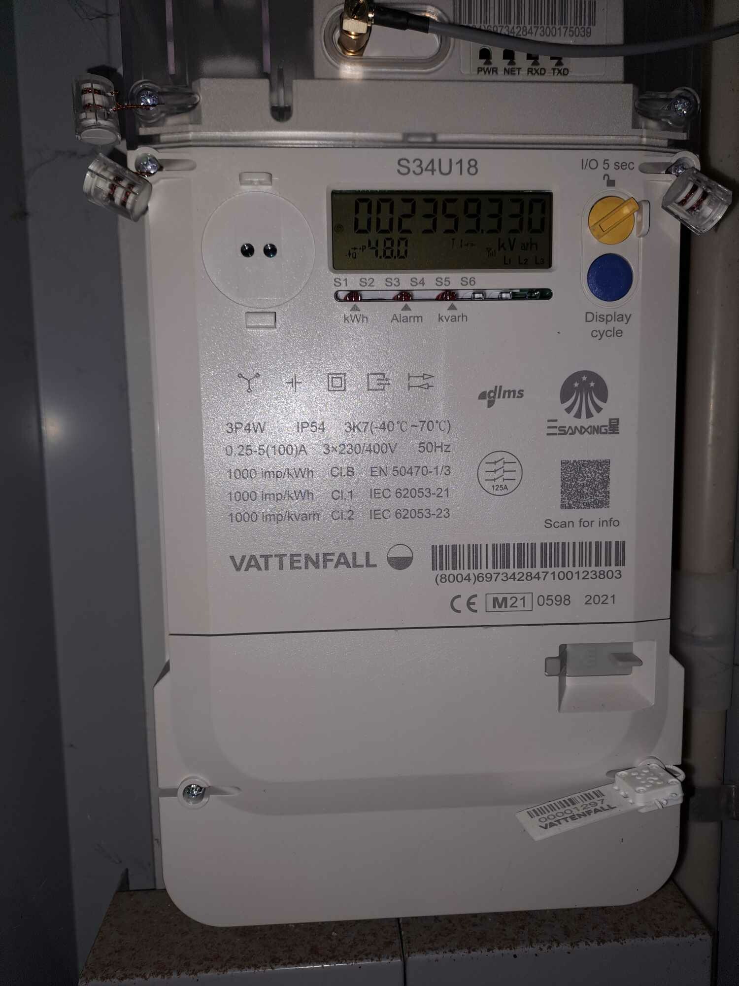

Vet att frågan har varit uppe tidigare men detta är ju en ren djungel. Fick frågan av ett företag som ska komma och installera laddstolpe för att kunna ladda bil. Vet att man kan se på spisen (vi har en inbyggd spis så kan ej komma åt 😔, elräkningen skall också kunna se detta men hittar ej) så nu undrar jag om någon kan utläsa detta med hjälp av de bilder jag bifogar?

Eftersom det gäller en laddstolpe, så antar jag att detta är i ett hus, inte en lägenhet i flerfamiljshus. Det är extremt ovanligt att villor radhus osv. skulle matas med något annat än 3-fas (i Sverige). Lägeheter i flerfamilshus däremot, där var det standard med enfasmatning till för ganska nyligen.
