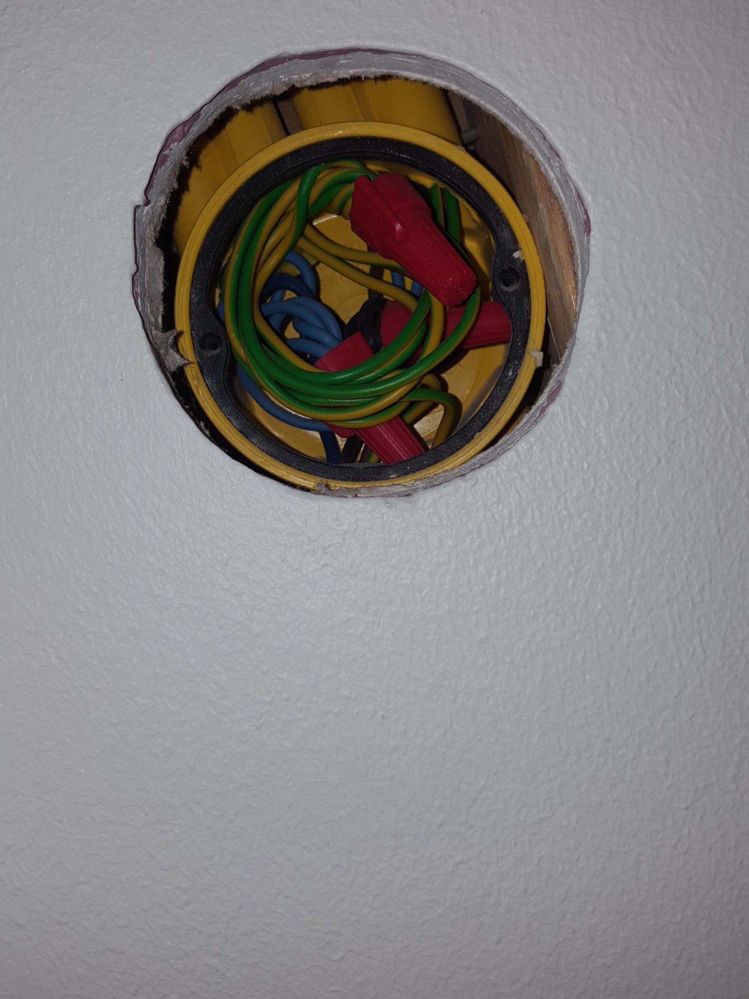

Väldigt många jordar i dosan och det verkar som varje uttag har en egen jord dragen hela vägen istället för att flera uttag kopplas till 1 gemensam jord som går till dosan. Är detta rätt? Har i övrigt provat alla uttag med vägguttagstestare och jorden funkar överallt som det ska.
  • Elektrisk dosa med många jordkablar och färgkodade elledningar, öppen i vägg.
Eftersom det är en kopplingsdosa så bör antalet G/G vara ungefär lika många som dom blå och dom svarta. Jag ser inga andra "funktioner. i dosan.
Men man kan ju undra vad det har varit för snickare som bommat så totalt i att ta upp doshålet ;)
iMicke
Det är nog rätt!
Du borde ha ungefär lika många trådar i varje färg. Alla apparaternas rör sammanfaller i kopplingsdosan. Tänk trädstruktur. Där dosan är stammen och rören till apparatdosorna är grenar.
TS verkar ha rätt i att uppåt verkar det gå två jordtrådar in i varje av de två rören däråt åtminstone syns det i det högra. Det kan väl inte ses som direkt fel men kanske eljest, man kan fundera på varför.

Allt ihop ser lite "hobby" ut dosan långt in i väggen tex.
