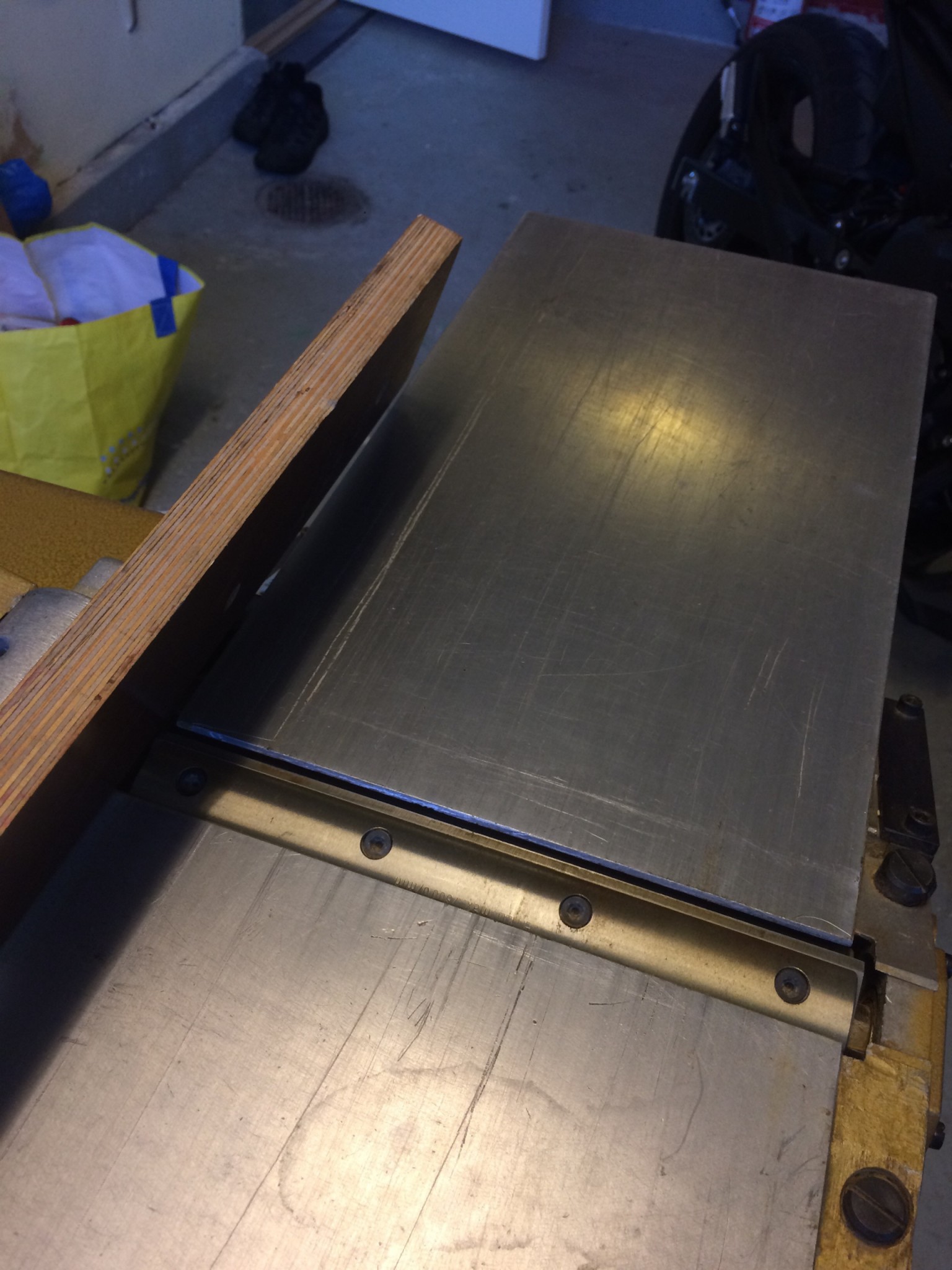

Hej. Jag har samma maskin och den ser inte heller så bra ut men börjar man slipa så finns ju risken att du påverkar den plana ytan.
Däremot så upplever jag att den är ganska trög i matningen, dvs det känns som att brädan går tungt och man får hjälpa till lite med handen gör att den ska mata igenom utan stopp. Jag hat blivit tipsad om att spraya ytan med silicon spray, har dock inte testat det ännu.
