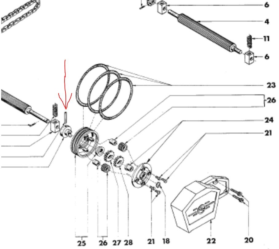

Min morfar gick bort 1997, och innan det var han dålig i flera år. Så maskinen har stått i princip orörd sedan slutet av 1980-talet tills jag ärvde den för några år sedan. Överlag, förutom all skit som jag någon gång ska städa bort, så fungerar i alla fall rikthyveln bra. Som titeln säger så fungerar inte matningen vid planhyvling och jag förstår inte riktigt hur maskineriet fungerar och därav inte hur jag ska lösa det, om det alls går att lösa.
Drivningen från motorn till kuttern fungerar ju bra då rikthyveln fungerar. Från kuttern går det via tre remmar till ett stort hjul med kugghjul inuti som där i på något sätt ska överföra kraften till matningsvalsarna (är valsar rätt ord?).

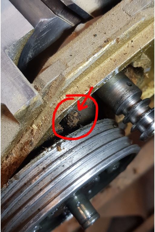

Om jag snurrar på det stora hjulet, så rör sig valsarna inne i en lite bit. Dock verkar det vara en "pinne" som tar stopp mot chassit då valsen snurrat cirka 1/3-dels varv. Pinnen verkar sitta samman med valsen, vrider jag tillbaka valsen så flyttar sig pinnen också tills det att den tar emot chassit på andra sidan (motsvarande ca 1/3-dels varv för valsen). Det går att vrida på valsarna (och då även pinnen) utan att det stora hjulet rör sig.
Lyckades hitta en sprängskiss på just denna del här på forumet. Har annars in lyckats hitta något mer om just denna maskin.
För mig verkar det som om att denna pinne kanske ska sitta fast på något sätt alternativt kunna rotera runt fritt?
Utifrån denna beskrivning, finns det någon som kan hjälpa mig?

Det där är en (fjädrande rör-) pinne som krupit ur.
Den ska koppla ihop växellådan med (matnings) valsen.
Största problemet brukar vara att vrida valsens axelände så att hålet kommer rätt så man kan slå eller trycka tillbaka stiftet/pinnen.

Tack för snabbt svar!prototypen skrev:
Fjädrande rör-pinne/stift? Se där ja, det var något nytt för mig.
Går det att veta hur långt man ska trycka/slå i stiftet i mojängen den sitter i?
Jag tänker så här: Om nu stiftet tar emot chassit så att valsen inte kan rotera längre, då borde stiftet vara i valsen? så borde kunna försöka trycka i den i det läget den är nu?

Eftersom valsen kan snurra runt så vet du inte var hålet i axeln är.
En lösning är att dra ut pinnen, snurra på delarna tills man ser rakt genom och slå i stiftet.
En annan lösning är att trycka på pinnen med en polygrip samtidig snurra på valsen, då brukar det kännas när pinnen är mitt för hålet.
