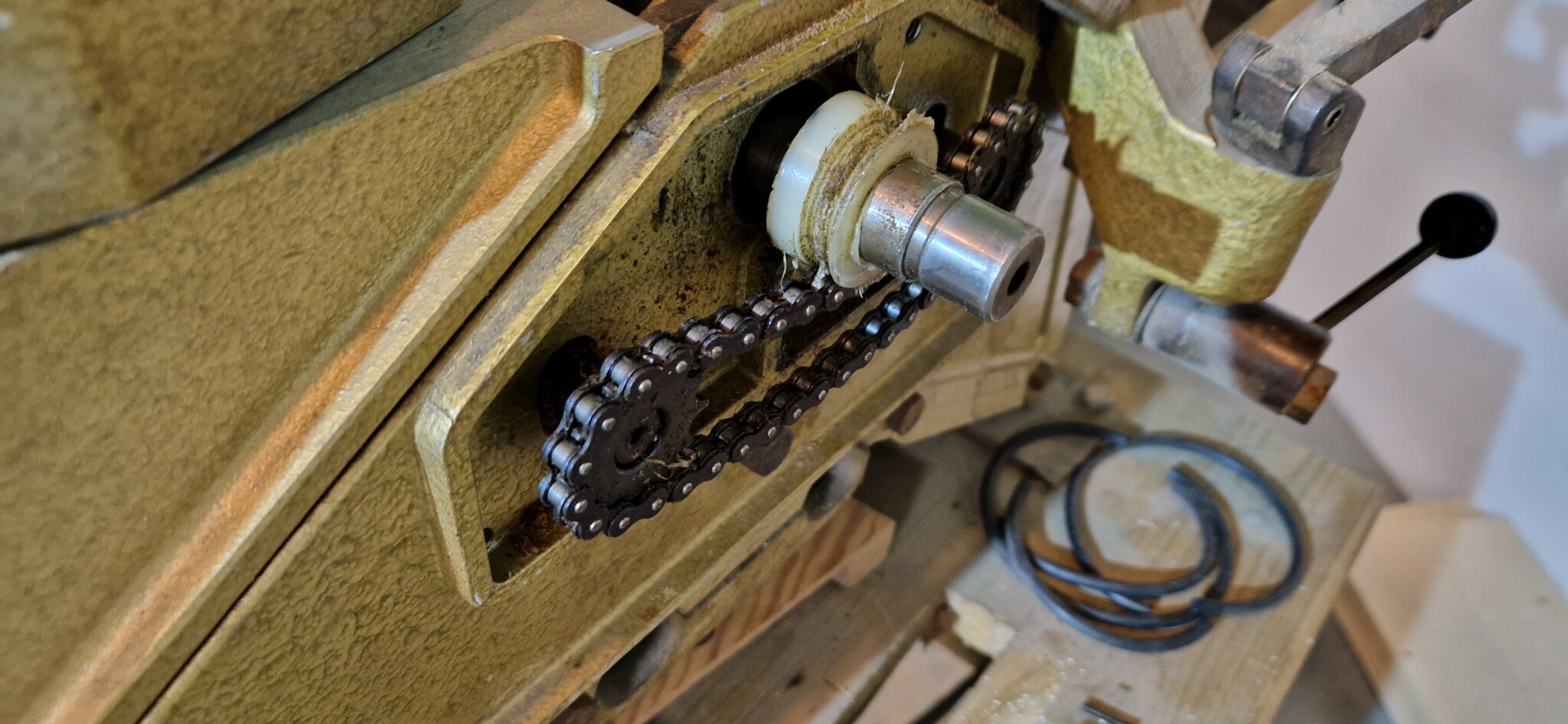

Hej. Har nyköpt en emco. Tror det är en emco 2000. Matningsvalsarna går tungt så jag plockar isär och försöker förstå hur det ska vara. På en sida så sitter det en kedja mellan valsarna. Mot kjedjan i mitten sitter det en plastring som har smält.
Är det nån som vet hur den såg ut som ny? Ska den alls ta i kjedjan?

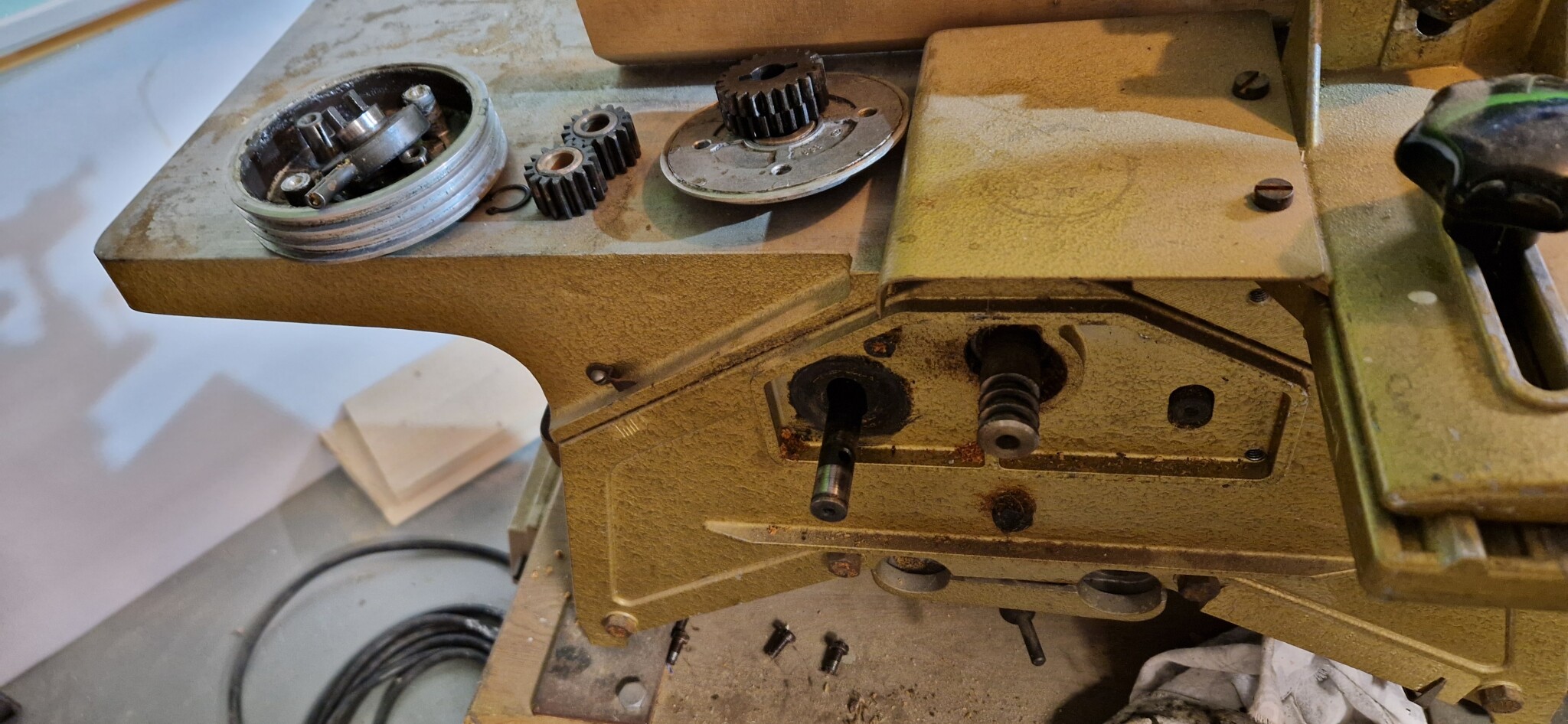

På andra sidan så sitter det en rund växellåda med mindre drev i. Längst mot hyveln så sitter en fjäderpinne som ser ut att ha krypit ur. Men den har inget hål i axeln.
Så där funderar jag om nån har en ritning på hur det här ska sitta ihop?

Jag tycke det ser ut som om du har en Emco Rex b20.
Plasthjulet tror jag är en kedjespännare. När jag googlat verkar det vara en del som haft samma problem som du.
Kolla här om du kan hitta något intressant. https://www.scribd.com/document/862955702/Emco-Rex-B20-english-2
